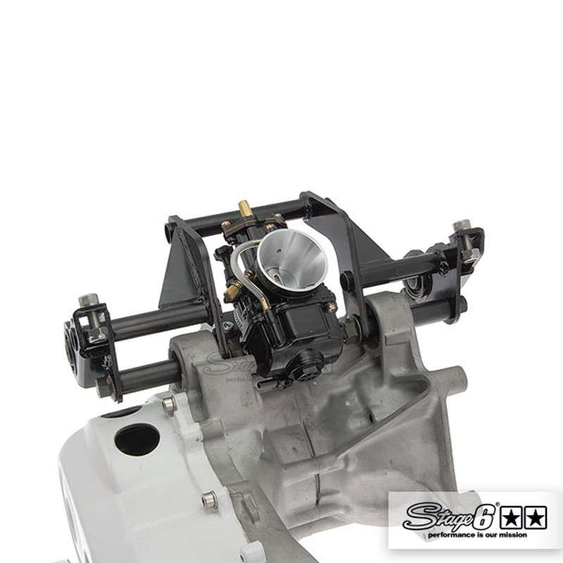

jimmy@ Posté(e) le 15 décembre 2020 Signaler Partager Posté(e) le 15 décembre 2020 Il y a 1 heure, Bader a dit : Salut 'D'origine ou pas tous les carburateur dont la cuve doit être à l'horizontale sont soumis au même problème, tu dois augmenter ton niveau de cuve mettre un carburateur de tronçonneuse . mon carburateur n'est pas droit du tout (comme la tof) mais en reglant le niveaux de cuve ça marche . Lien vers le commentaire Partager sur d’autres sites More sharing options...
Bader Posté(e) le 15 décembre 2020 Signaler Partager Posté(e) le 15 décembre 2020 il y a 18 minutes, jimmy@ a dit : mon carburateur n'est pas droit du tout (comme la tof) mais en reglant le niveaux de cuve ça marche . J'ai pas dit le contraire. Lien vers le commentaire Partager sur d’autres sites More sharing options...
