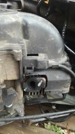

Le 26/12/2020 à 22:47, Alain a dit :
Oui, ils ont tous la copie du bloc Minarelli horizontal, en axe 10 ou 12mm...
salut re alors ils c passer beaucoup de chose déjà grace a ta technique j'ai pu voir que c'était bien un CPI mon scoot ensuite mon mecano ne sais pas sic du10ou du 12 mm...
alors il m'a conseillé de prendre un kit 10mm et de mettre ca si c du 12:
https://www.maxiscoot.com/fr/produit/cage-a-aiguilles-stage6-reductrice-10x17x13mm-28399 qu'en pense tu?
en plus je viens de peter en deux ma vis de cylindre je sais pas comment g fait mdrr je crois elle était déjà mort je sais pas comment mdr
Tu parles des boulons de fixation du pot? Pas étonnant, c'est un cylindre en fonte...
Vu que c'est en "panne", tu peux tout tirer et mesurer l'axe...
il y a 42 minutes, Alain a dit :
ce n'est pas en panne vu que le scoot marche encore il y a qune vis qui est cassse et j'ai regarder de plus pres et en fzait je me demande si c pas un ovett XD avec la crasse j'arrivai pas a voir la g nettoyer un peu et regarde
