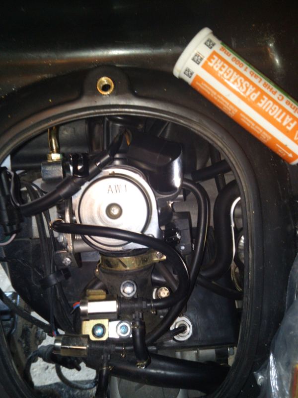

Vous avez changé le gicleur principal , je voulais savoir quelle taille c'était le diamètre 5 mm ou 6 mm car je voulais acheter un gicleur mais j'ai peur d'en acheter plusieurs pour trouver le bon diamètre et la taille . Donc vous disiez que d'origine pour votre Crox c'est un gicleur de 90 ? Mais c'est un diamètre 5 mm ou 6 mm car il y a tellement de gicleur et j'ai pas démonter mon carburateur E-Dell'Orto de mon orbit 3 de 2020 mais c'est pareil que le Crox normalement
il y a une heure, nekoukadnetsarxyooj a dit :
Salut, au début je rouler avec le même gicleur qu'à l'origine.. Ça marchait bien d'ailleurs car les scooters 4t sont trop riche d'origine pour assurer la fiabilité du moteur... Seulement après avoir mis mon cornet sur le manchon de la boîte à air d'origine je suis monté en 96 (puis en 100 mais ça ne changer pas des masses) mais pas de bol encore un peu trop pauvre au niveau de l'aiguille, malheureusement l'aiguille n'est pas réglable et je l'ai même tordu en voulant la démonter... Bref je l'ai reçu hier elle est montée, j'ai remis ma boîte à air pour pouvoir aller au boulot sous la pluie, maintenant manque plus que le réglage avec l'aiguille neuve et le gicleur de 100 car j'ai retiré la grille et la petite mousse du filtre de ma boîte à air. Voilà tout !

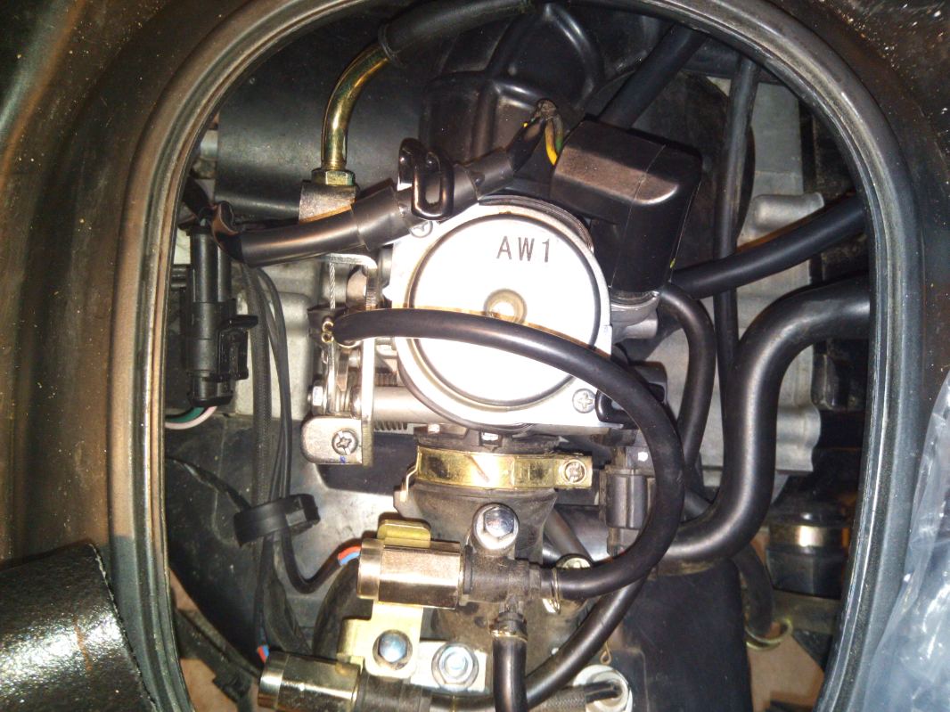

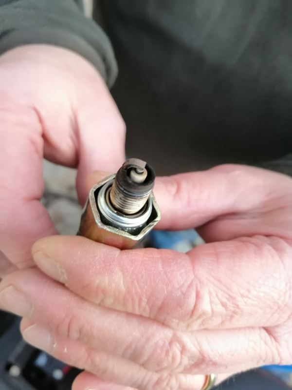

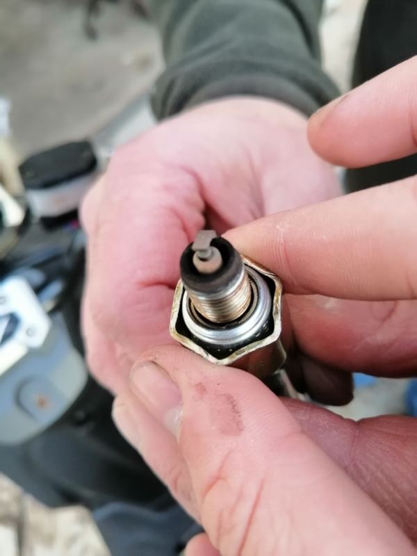

Car j'ai monté un pot Turbokit mais quand je démarre le scooter a froid le scooter au ralenti tourne normalement. Mais si je met un coup d'accélérateur le scooter broute un peu puis redescend en sous régime a 1000 tours minutes ( sur le compte tours que j'ai installé de marque koso) sa lui est arrivé 2/3 fois de caler. Car pas assez d'essence qui arrive. Mais ça me fait sa que quand le scooter est froid. Après quand il est a température il roule normalement. Quelques fois il broute et a un stop ou un feu rouge quand j'accélère pour démarrer defois il broute aussi juste au démarrage même a chaud mais ce n'est pas souvent. Mais c'est du a une richesse d'essence trop pauvre.
Dessus sur mon ancien filtre à air d'origine que j'ai gardé j'ai monté une mousse Polini a la place du papier carton de filtration du passage d'air sans rien modifier d'autre sur la boîte à air. Je sais pas si j'ai plus d'air qui entre. Logiquement Oui.
( J'ai acheté également une bougie iridium cr6 hix mais je l'ai enlever au bout de 32 kilomètres et j'ai remis la bougie d'origine la cr6 normal car avec la bougie iridium en 32 kilomètres j'ai consommé presque la moitié du plein. Donc j'ai remis la bougie normal. Je ne conseil pas l'achat de la bougie iridium cr6 hix . Quand j'ai remis la bougie normal j'ai regardé la tête de la bougie iridium , elle était blanc " mélange trop pauvre " je les mise de côté sachant que je les acheté pour rien 18€. Et ece que avec le gicleur de 100 tu consomme plus d'essence , enfin je veux dire beaucoup plus . Mon scooter doit faire du 2,8/3 litres au 100 environ. Le plus que j'ai fait c'est 170 kilomètres avant de remettre de l'essence. Je roule beaucoup donc je voudrais pas aller à la station tous les 100 kilomètres. Mais tu disais que même avec le gicleur de 100 c'est encore un peu trop pauvre ? Où peut être doit t'on augmenter jusqua 102 enfin toi ta essayé avec un cornet donc ta beaucoup plus d'air.
https://www.boostycom.fr/pieces-50cc-4t/2798-gicleur-102-pour-carburateur-electronique-dell-orto-svb18.html?search_query=Gicleur+Sym+crox&results=262
Où peut être que le scooter va faire du 4 litre au 100 , moi je veux que sa reste économique comme un Diesel. Tu disais Alain que ta pas testé le variateur Malossi multivar ? Où que les galets sont trop léger. Ceux que j'ai eu avec ses des 7 grammes mais je pense que ce n'est pas assez lourd. J'ai essayé le variateur avec mon ressort de poussée d'origine mais le scooter gueule et est toujours à son régime maximum 8500 tours minutes des le démarrage et quelle que soit la route même en monté il est toujours à 8500. Donc j'ai remis le variateur d'origine. Car sinon je peux foutre trop d'argent en l'air pour un variateur qui fonctionne pas et n'es pas adapté aux moteurs Sym. Je vais réessayer avec un autre ressort de poussée ( le Naraku 1500 RPM ) Et si le variateur fonctionne pas je laisse tomber car après le ressort de poussée en 2000 RPM c'est beaucoup trop dur , le moteur ne suis pas. Pour une configuration d'origine jusqu'à un ressort de poussée de 1500 RPM toujours en Naraku ou en première monte sur boostycom . Après les autres ressort de poussée selon la concurrence. C'est sûrement d'autres réglages.

Car j'ai monté un pot Turbokit mais quand je démarre le scooter a froid le scooter au ralenti tourne normalement. Mais si je met un coup d'accélérateur le scooter broute un peu puis redescend en sous régime a 1000 tours minutes ( sur le compte tours que j'ai installé ) sa lui est arrivé 2/3 fois de caler. Car pas assez d'essence qui arrive. Mais ça me fait sa que quand le scooter est froid. Après quand il est a température il roule normalement. Quelques fois a un stop ou un feu rouge quand j'accélère pour démarrer defois il broute juste au démarrage même a chaud mais ce n'est pas souvent. Mais c'est du a une richesse d'essence trop pauvre.
Et ece que avec le gicleur de 100 tu consommé plus d'essence , enfin je veux dire beaucoup plus . Mon scooter doit faire du 2,8/3 litres au 100.
Je roule beaucoup donc je voudrais pas aller à la station tous les 120/130 kilomètres.
Où peut être que le scooter va faire du 4 litre au 100 , moi je veux que sa reste économique.

Le 03/01/2021 à 12:06, Mahrmouk a dit :
Non presque pas changer la consommation, je te conseil le 96 car tu n'a pas de cornet après tu peux regarder la couleur de ta bougie pour ajuster. Moi aussi il redescendait dans les tours comme le tiens, ta juste à réglé le ralenti et la vis de richesse (tout con). Le miens était encore trop pauvre au niveau de l'aiguille car mon cornet était installé sur le manchon de la boîte à air d'origine pour pouvoir garder le reniflard, donc le manchon qui est un peu long à du faussé le réglage.. J'ai sais que le reniflard tu peux le laisser à l'air sans le bouché donc je vais essayer d'installer mon cornet polini directement sur le carburateur avec le gicleur de 100 et il devrait réglé au poil. Et comme toi j'avais envisager une mousse dans la boîte à air pour l'hiver ou pas temps de pluie pour ne pas a voir à changer de gicleur à chaque fois donc oui tu as un gains d'air dans ton carburateur grâce à la mousse !
j'ai monté mon gicleur de 96, mais mon scoot broute a bas régime pour partir . Comment à tu fait pour régler ta richesses ? Ses bien la vis doré côté droit du scooter sur le carburateur ?
Sa m'augmente mon ralenti et le diminue , mais je sais plus a combien de tours elle était devisé , quand on le met à fond sur la droite ( sens du serage le ralenti est hyper bas ) je sais plus combien de tours elle était deserer . J'ai regardé les tutoriel de réglage de richesse mais C'est un peu Cho. Car je sais plus d'origine de combien de tours elle était dévissé la visse de richesse.
Mais la visse de ralenti sa pose pas de problème.
Pour régler ma richesse faut que j'ouvre la visse de richesse entièrement ? Elle va pas tomber ? Où en partant de quand elle est serré à fond on dévissé de combien de tours la richesse ?
Pour pouvoir régler le ralenti.
Quand je fais mes test le scooter a du mal à partir il broute ( la bougie était noir donc trop d'essence j'ai ouvert la richesse presque à fond et j'ai redescendue le ralenti mais le scooter avait du mal à reprendre son régime de ralenti normal et il avançait direct alors que j'ai à peine accélérer et quand je relâche les gaz le moteur fait encore avancé le scooter.
Finalement au bout du compte j'ai acheté un nouveau gicleur de 92
https://www.boostycom.fr/pieces-50cc-4t/2796-gicleur-92-pour-carburateur-electronique-dell-orto-svb18.html
Car le gicleur de 96 est trop gros ( bougie noir " bougie Neuf " ) Même avec la richesse ouvert à fond la bougie était noire j'ai passé la journée sur mon scooter a essayer de le régler. Donc je viens de remettre le gicleur de 90 d'origine ( juste faut rerégler la richesse mais il fait nuit je le ferai demain. C'est le temps de recevoir le 92 pour réessayer.

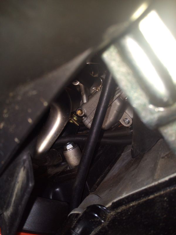

Je voulais savoir c'était quoi les réglages de base sur les Ecarburateur Dell'Orto. Pour pouvoir rédémarrer.
La visse en haut du carburateur et la visse sur le côté du carburateur ( côté variateur ) de combien de tours faut desserrer pour pouvoir rédémarrer au kick . Mais j'ai pas fait mon niveau de cuve , parce que le tuyau est de couleur noire. Mais je vais couper un bout pour pouvoir faire le niveau de la cuve ou ça se fait automatiquement ?

Pour la vis de richesse (dorée) il faut que tu la serres à fond sans forcer puis la desserrée de 1,5 tours et après la vis de ralenti c’est toi qui vois suivant la hauteur de ralenti du moteur (1500 tpm) pour ma part.. Le miens démarre au premier coup de kick même à froid tu peux aller voir sur mon Instagram : @val_crox_57 .. Quand je met du gaz il prend les tours sans trous et il redescend bien dans les tours sans rester perché sur un régime un peu plus élevé pendant un petit laps de temps ( en gros il est bien reglé )

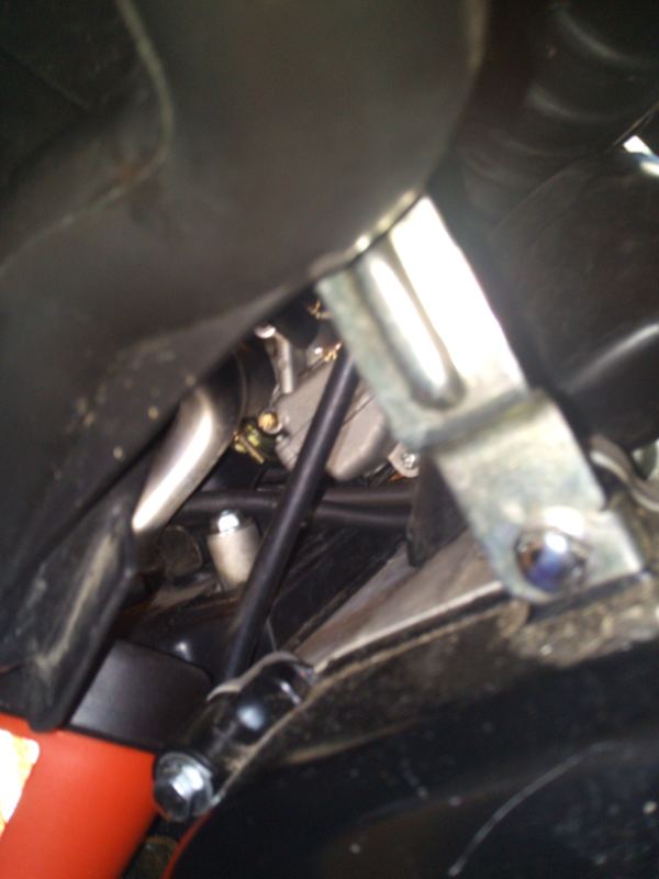

J'ai réussi à rédémarrer 10 minutes mais en réglant la visse du haut . Je sais pas de combien elle était devisé. Du coup j'arrive plus à rédémarrer.
La visse d'oreé devisser de 1,5 tours ça a redémarrer. Mais c'elle du haut je sais pas combien de tours il lui faut , pas assez de tours je cale et trop vissé pareille sa démarre pas , mais je sais que la visse du haut a des tours de vissage prédéfinis pour pouvoir avoir le point zéro à partir du dévissage
Pour un carburateur d'un scooter 4t, le réglage de la vis de richesse se situe aux alentours de 2 tours et demi d'usine. Pour celle de ralenti, il n'y a pas de réglage prédéfini, c'est au feeling.
Pour régler le niveau de cuve, je t'invite à chercher sur le forum ou un moteur de recherche, ce sera plus simple que de fournir une explication qui risque de ne pas être claire pour toi.
Je sais pas de combien on l'a serre ou dessert. Pour se retrouver au ralenti plus ou moins élever. Mais pour pouvoir savoir le nombres de tours pour redémarrer avec une richesse qui correspond environ, pour avoir la base du ralenti.
Parce que entre se lever pour la visse du haut et se coucher pour la visse d'oreé, on en oublie le nombres de tours.
Donc je sais plus combien j'ai de tours il faut environ pour rédémarrer.

Ainsi que je te l'ai dit, il n'y a pas de position particulière pour la vis de ralenti.
Tu mets ta vis de richesse à deux tours et demi, tu démarres ton scoot et tu attends qu'il soit chaud pour régler le ralenti... Tu déserres ta vis de ralenti par 1/4 de tours si le ralenti est trop élevé...
