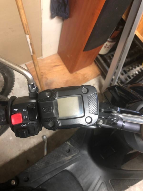

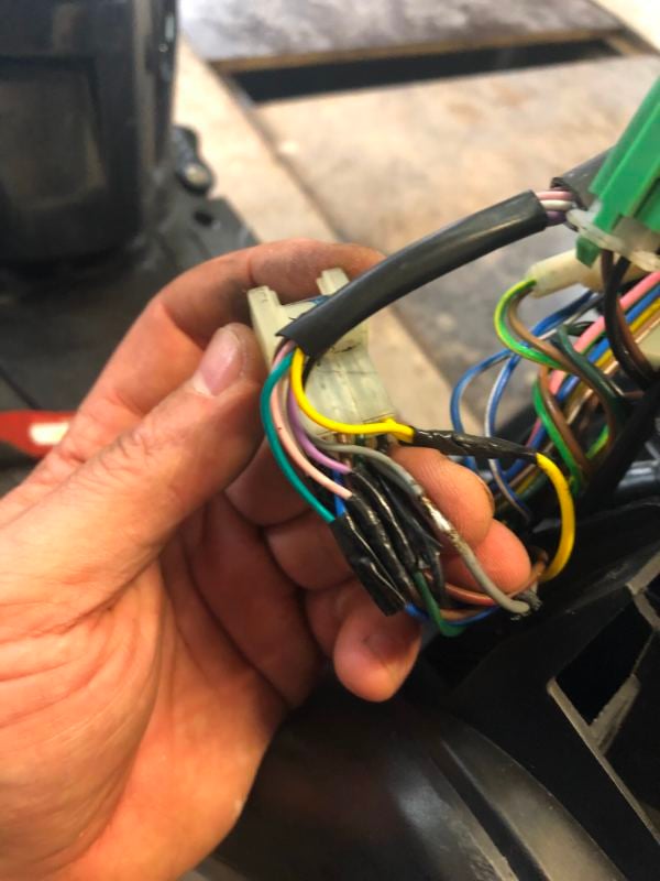

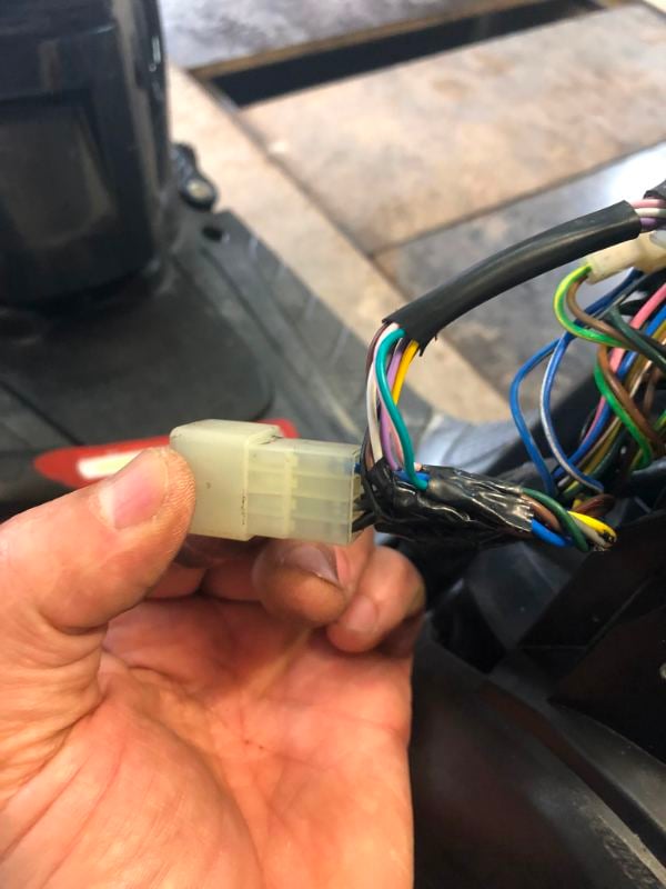

salut , je te met quelques photos , ca te sera sûrement plus explicite :)  il est de 2006
en fait quand je met le contact et que je le démarre , la vitesse reste a 0    j'avance juste en marchant , il déconne , et quand je roule avec , environ 20km/h  il met 199
il y a 2 minutes, cris26200 a dit :
Salut donc ton compteur de 2012 a été adapté sur ton booster.
Tu as ce problème depuis que tu as ce compteur ou pas ? Peut-être que ton problème vient comme moi à cause du témoin d'huile donc le fil gris
Fais le plein de ton huile ou débranche les fils du capteurs d'huile sur ton réservoir et regarde si il y a du changement..
Mais ton entraîneur a aussi l'air d'être adapter, il te faut peut-être le bon enfin faut tester et savoir depuis quand il y a ce problème.

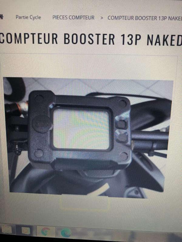

ca serait plutot ce compteur alors qu'il me faudrait ?   je suis un peu perdu j'avoue
Le 25/02/2021 à 11:57, cris26200 a dit :
salut , non plus de réponse ......... :(
Re, j'avais zappé tes messages lol

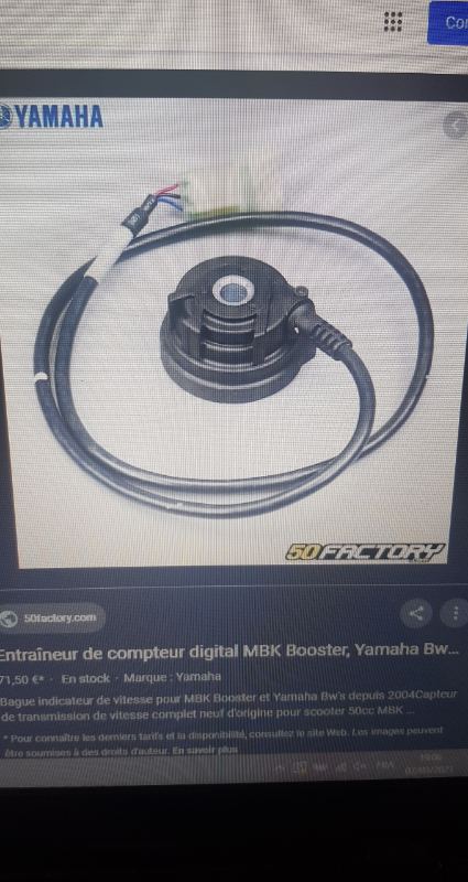

Moi j'ai ce compteur mais ça ne change en rien les branchements, déjà je pense que tu vas devoir te trouver le bon entraîneur pour ta roue, car la ce n'est pas les mêmes fils, ensuite il va falloir que tu découpes leur raccordements à ton faisceau pour le refaire, regarde la vidéo de simon a propos des branchements des compteurs au faisceau et sur le net a propos de ton compteur tu as pleins de schémas et tableau (contrairement au compteur de 2013 celui que tu as envoyé où il y a quasiment rien)
Déjà charge ta batterie, change ton fusible par un neuf de 7.5A, et ensuite commences à t'attaquer au branchements, peut-être que le problème vient juste du fusible grillé aussi

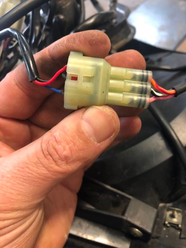

Mais attend je  viens de voir sur ta photo, ton entraîneur a l'air d'être bon mais c'est ton compteur il a 3 fils de différentes couleurs, c'est les fils d'origine ou ils ont été rallongé?

Je crois que tu dois prendre cet entraîneur là normalement (avec les 2 tiges en plastiques dedans au lieu de celui en cercle blanc que tu dois avoir)
oui moi c'est un cercle blanc dedans..... ( il me semble )
je regarderai çà ,  j'ai un collègue qui a des pièces de nitro , je verrais s'il peut me le filer pour faire des tests ;)
il y a 5 minutes, cris26200 a dit :
Il te faut juste l'entraîneur avec les fils rouge noir et bleue et ça doit fonctionner, mais tu dois refaire les branchements de ton compteur actuel vu que ça a été mal bidouillé, normalement le fil qui gère le voyant d'huile c'est le gris, donc si c'est bien ça sectionne le câble et tu devrais plus avoir le problème des 188 sur ton compteur

Tu dois avoir un problème de masse alors, il faut refaire les branchements proprement, tu découpes tout et tu essaies de relier au fur et à mesure comme je te l'avais dis
