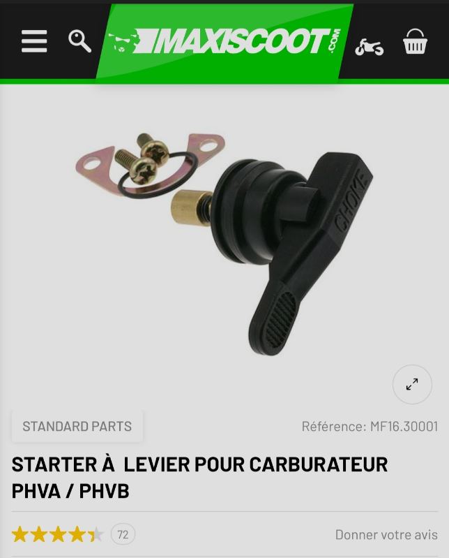

Sur un trekker ( oh le gros mots) que je remet en route'
Le starter auto m'empêche un bon réglage de la carb
Conf de base avec carburateur gurtner ( deux avec la visse de richesse réglage facilement ( tournevisse plat) donc ceux avec gicleur de ralentit serti ( échec)
Je voudrai mettre un stater manuel ( à câble ou tirette) mais je n'arrive pas à trouver le bon starter.. Je vois pas si le gurtner est phba ou b.. ( je maîtrise pas cette partie)
Des avis ?

Oui ou un système à câble qui s'installe sur le tablier en perçant, dans ce cas met le de manière à ce qu'il soit utilisable avec la main gauche comme celà tu lâche pas la poignée des gazs.
le câble deporté ca semble le plus facile a mettre en oeuvre au quotidien
mais la discretion de la tirette et la facilité d'installation remporte pour moi le gros lot.

Les starter de phva ce monte dessus.
