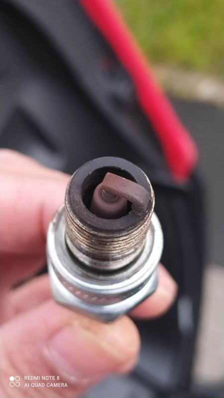

Dans ce cas, démonte ta bougie et regarde la couleur de l'électrode. Le réglage carburateur n'est peut être pas bon... Quelle était la taille du gicleur d'origine?
Le gicleur d'origine était de 58,  j'en ai mis un de 65.
La bougie a une belle couleur, mais je ne l'ai pas regardée après une pointe
