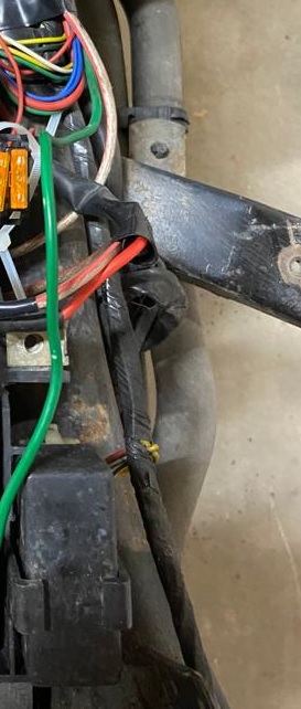

0 Gsr47 Posté(e) le 25 février 2021 Auteur Signaler Posté(e) le 25 février 2021 (modifié) Bonsoir j’ai essayé avant de changer le câble de place 4950 tr, en le changement de place 4965 sur une route vallonnée, j’ai démonté le cdi j’ai mis un nettoyant contact et je l’ai fait tourner sur place 5100tr maximum. Je vous met en photo le cdi avec les câbles. Vous avez d’autres idées ? merci Modifié le 25 février 2021 par Gsr47
0 Msb Posté(e) le 25 février 2021 Signaler Posté(e) le 25 février 2021 Ton compte tour est fais pour 4 temps. J'ai déjà eu ce problème. Tu multiplie ta valeur par 2
