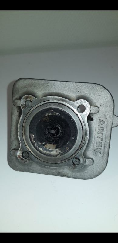

Ouh merci beaucoup !! J'ai cette  culasse artek, c'est une K1 ? Et elle est conçue de base pour le premier lien que tu m'as envoyé ou pas ?
Si c'est le cas j'hésite entre celui là et le carenzi

Il y a 2 heures, Arktek_02 a dit :
Oui il est conçu avec le cylindre piston artek
