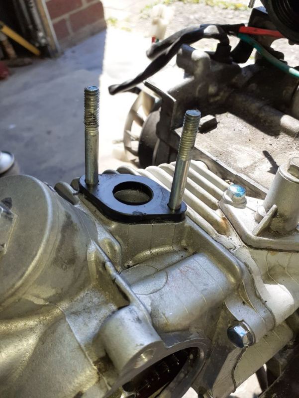

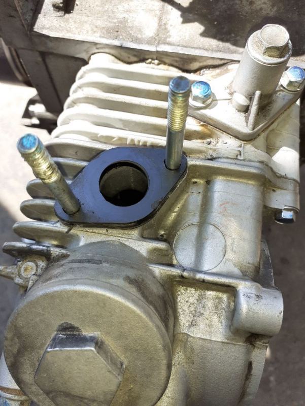

Bonjour ,je voudrais de laide car le joint de pipe et collé a la culasse  voir photo et je n’ose pas forcer dessus ,comment procéder pour le retirer sans trop de dégât . ( on dirais qui la ete colé en usine car jamais démonter et maintenant grosse prise daire

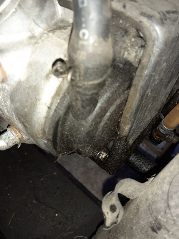

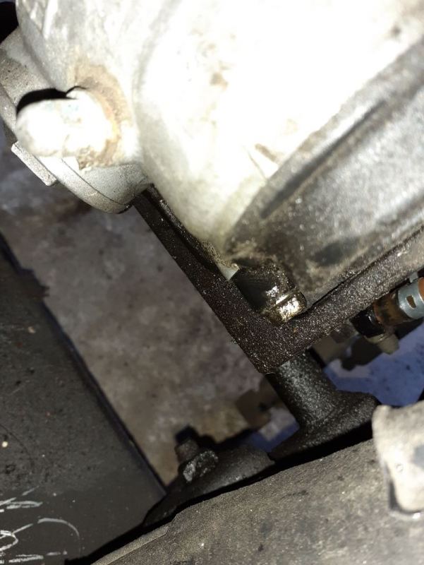

Aussi ses pas la bonne section mes j’ai une fuite au niveau Chaîne de distribution la ou ia un tuyaux raccorder a la boîte à air et qui va au reniflard voir photo la question puije mettre de la pâte a joint ( le joint orig nés plus a la vente

Salutations.
Pour la cale thermique, un fin tournevis plat et le tour est joué.
Pour le joint du cache de distribution, tu peux l'avoir sur easyparts, soit te tourner vers une société comme Co-joint à Sclessin (il fait 67mmx2.5mm)

Merci mes le tournevis j’ai déjà essayer ,et le joint tien super bien sur la pipe ou alors drapé comme un bourrin mes sa jose pas pas envie d’avoir des dégât en plus  comme je dit il on mis une espèce de colle ,pour la fuite au cache distribution ses possible que la prise d’aire vienne de la et que le scooter avais un régime instable au ralenti accélération par accout des haut et des bas

Il y a 19 heures, Alain a dit :
Non, le joint de cache de distri ne provoque qu'une fuite d'huile, rien de plus.

Bonjour non le system dépollution je les enlever sa fais longtemps , pour les durite ses toute des neuve ( durite air et essence) robinet a dépression remplacer aussi ,je ne vois que le joint qui reste collé a la culasse mes ji arrive pas ,j’ai essayer tourne vis même en tapotant dessus sa bouge pas ,et ça vient pas de la pipe admission ses une nouvelles que je viens de recevoir ou alors le joint oring  bouge quand je place la pipe d'admission,ici je viens d'essayer de déculassé pour voir état des segment  et tout et collé aussi ia comme une pate noir qui colle le cylindre et sa tien du tonnerre,voilà moi ses plus quoi faire ,moi qui et acheter new piston je sais même pas le mettre  ,première fois que je rencontre autant de souci pour changer quelque chose sur un scooter.

boula pas pour moi sa !!! voilà ce que j’ai fais pour l’instant et j'ai réussi à avoir la culasse et cylindre avec votre méthode également le joint de pipe de sa jais nettoyer tous les plans joint correctement mise en place de nouveau joint,remplacer le piston et segmentation sa lui feras pas de mal et nettoyer le carburateur à fond ,et réglage des soupape correctement , demain je remonte le moteur sur le châssis et je vais voir si ia un mieux .
