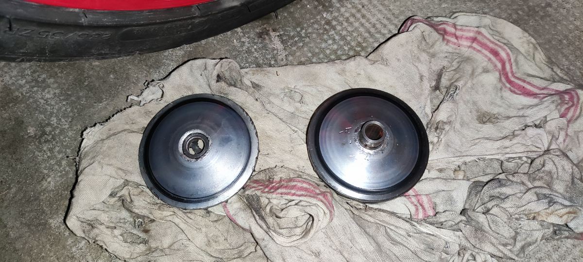

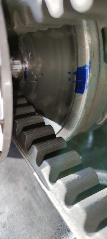

AvecIMG_20210424_190141.jpg.609ddc72cbc007b40e6c6df1fb8a2923.jpg rondelle.

Non tu n'hallucines pas je suppose même qu'il a 26500km mais ne t'inquiète pas mon Multivar arrive bientôt parce que je me demande si mon démarrage mou du cul ne vient pas de là, en plus de ressorts d'embrayage trop mou (des rouges arrivent bientôt aussi) et un carburateur mal réglé en bas (oui ça fait beaucoup).
Sinon pour ce pauvre variateur oui il a du souffrir je sais même pas comment c'est possible d'avoir fait des marques comme ça dedans on dirait des coups de tournevis ou un truc du genre.

Et je te met une petite photo du variateur rien que pour les yeux :)
Bin moi on dirait qu'elle m'encule le chantier après on parle bien de la rondelle entre le canon et la joue fixe.
Je sais pas si t'en a une d'origine moi j'en avait pas après pour moi en théorie il doit pas y en avoir, ça devrait être prévu pour une courroie de 16.6.
Par contre j'ai bien vu que y avait comme des grosses rondelles avec le Multivar MHR mais je crois que c'est pour la courroie Malossi en 18mm ou alors c'est l'entretoise qu'on fout derrière le variateur.

Je roule en Peugeot, donc je n'ai pas de rondelle derrière la joue fixe.
La rondelle est présente d'origine, et elle est obligatoire pour avoir des perfs correcte au démarrage (sauf si présence d'une joue fixe n'ayant pas le renfoncement pour placer la rondelle.
La résolution de ton problème est très simple: changement de variateur.
Comment veux tu avoir quelque chose de correct avec un variateur d'origine qui a autant de bornes et en plus dans un sale état? C'est logique, non?
Oui c'est vrai que y a le renfoncement dont tu parles mais je capte pas du tout pourquoi c'est conçu comme ça.
Pour moi tu peux éventuellement avoir le renfoncement pour bien centrer la poulie fixe avec le canon (et encore on peut s'en passer) mais si les mecs calculent exactement le bon espace entre les deux joues au repos c.a.d 16.6mm (au bon endroit) t'as pas besoin de rondelle.
Après je vois pas comment un variateur peut s'user, là le miens il a été saboté mais sinon je vois pas comment une courroie peut endommager le variateur.
