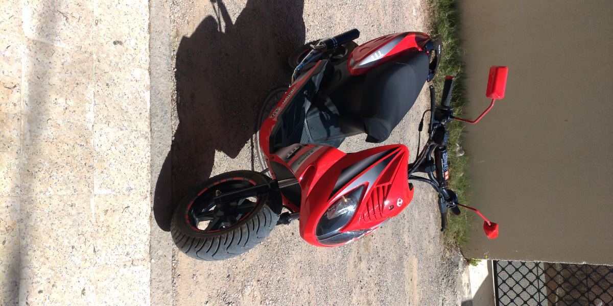

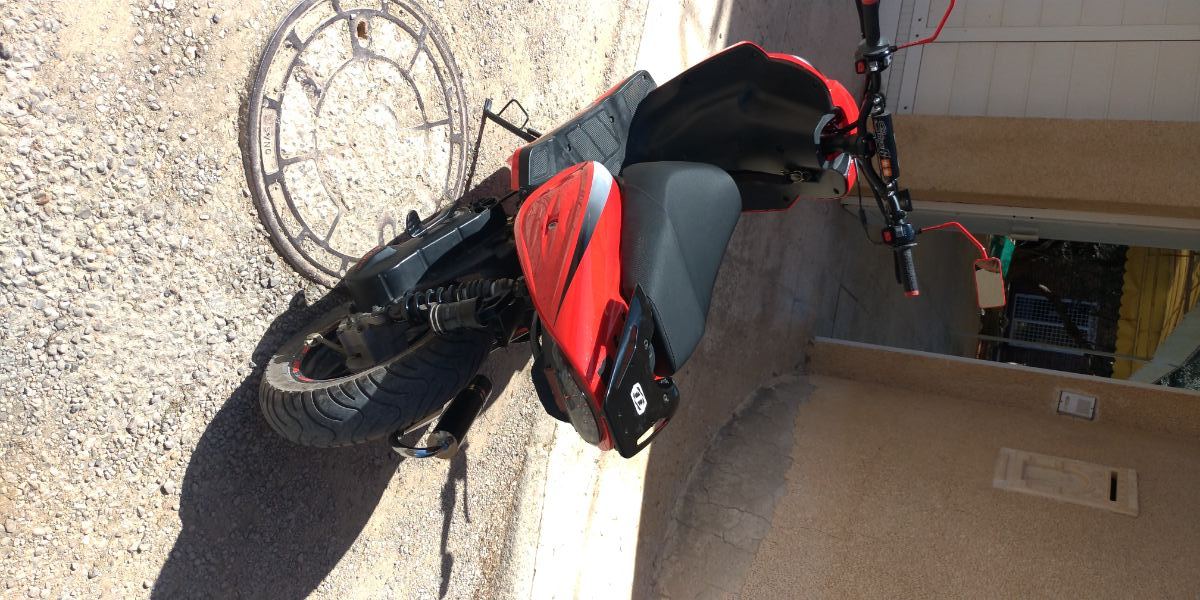

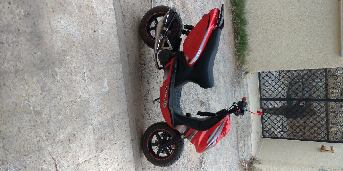

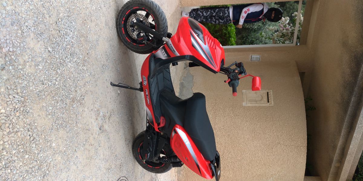

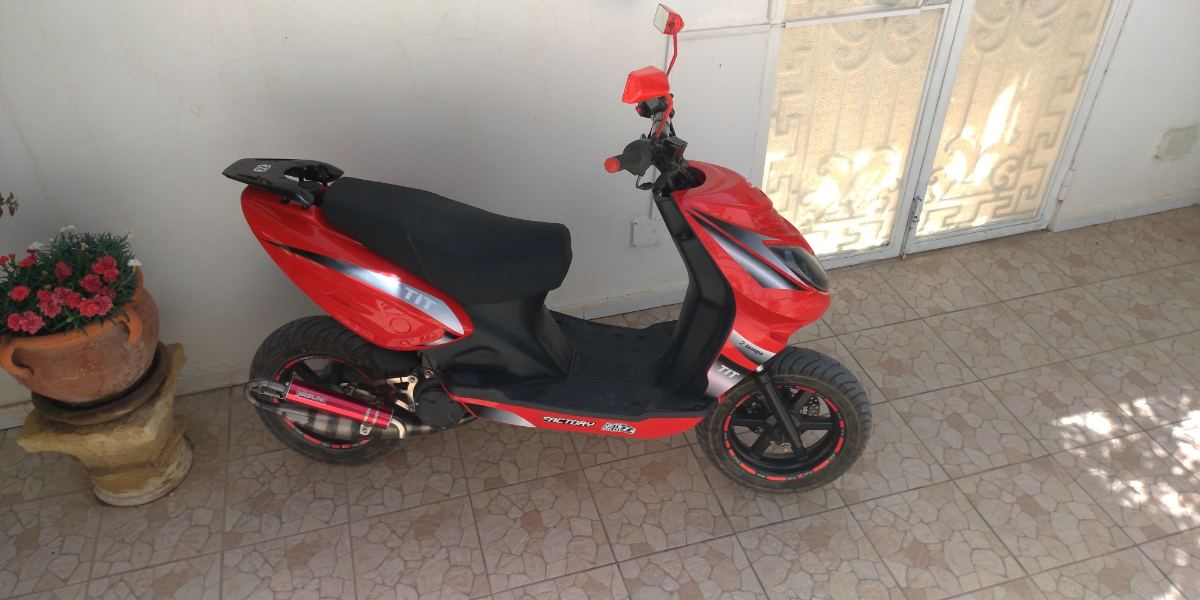

Bonjour,
Étant papa bricoleur voulant faire plaisir à son fils,je lui ai donc offert un Yasuni c21 pour son keeway ry6 minarelli vertical AC .
Je viens solliciter votre aide car je bloque et n'arrive pas à faire décoller le scoot avec ce pot !
La configuration:
Kit Stage6 racing MK2
vilebrequin Naraku racing
carburateur pwk 26 avec mise en place d'1 robinet d'essence type cross (suppression du robinet à dépression)
Pipe d'admission voca avec boîte à clapets carbone 0,35
variateur GP avec embrayage Malossi delta clutch ressorts noir
Correcteur de couple origine en attendant le top perf en 122mm, ressort de poussée rouge Malossi
Et bien entendu le c21
J'ai donc essayé plusieurs poids de galets en baissant jusqu'à 3 grs mais rien y fait , le scoot ne décolle pas et ne prends pas plus de 8900 trs.....
Rien dans le ventre et il est mou....
Alors qu'avec le vieux pot technigas premier prix cela fonctionne .....
Si vous avez des idées,je suis preneur
