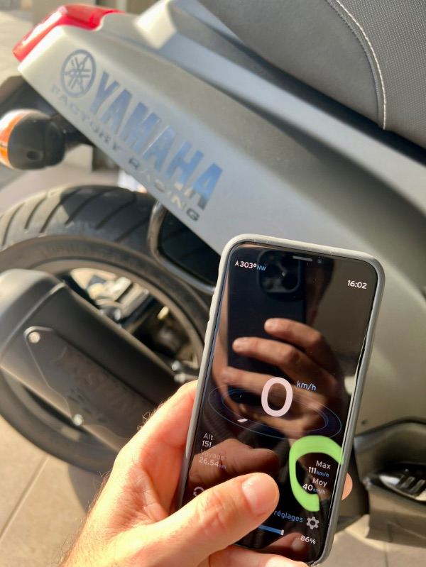

Petit up,
j’ai monté un cylindre Alu Sport Athena 70 avec la configuration sage évoquée plus haut. Après beaucoup de petits réglages minutieux Le résultat est a peine croyable!
Je suis toujours tenté d’essayer le FL dans ces conditions … je vais recommander un piston axe 10 :p
