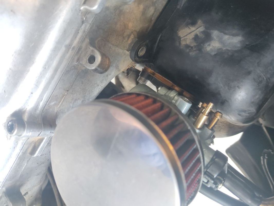

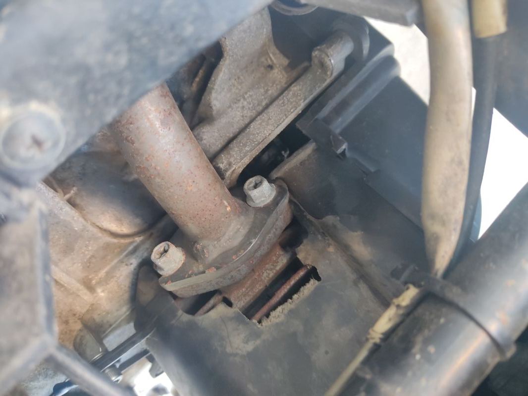

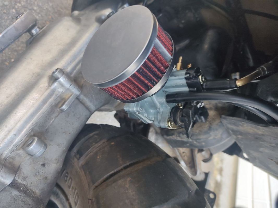

trendx72 Posté(e) le 7 mai 2021 Auteur Signaler Posté(e) le 7 mai 2021 Bonjour, J'ai essayé de le régler, c'est mission impossible. Je suis obligé de serrer la vis de richesse au maximum pour qu'il roule. Au bout d'un certain temps, il ne démarre même plus comme s'il avait oublié les réglages que je lui ai faits. Ci-joint des photos du carburateur et de l'échappement Pensez-vous que c'est dû à cause du pot ?
jimmy@ Posté(e) le 7 mai 2021 Signaler Posté(e) le 7 mai 2021 salut , je vois ou est la prise d'air , ou on met la durite d'huile (en rouge sur la tof) tu dois le bouché , l'air en trop passe par la .
trendx72 Posté(e) le 7 mai 2021 Auteur Signaler Posté(e) le 7 mai 2021 Il y a 2 heures, jimmy@ a dit : salut , je vois ou est la prise d'air , ou on met la durite d'huile (en rouge sur la tof) tu dois le bouché , l'air en trop passe par la . Ouf tu me rassures si c'est seulement ça Je le bouche avec quoi ?
Arktek_02 Posté(e) le 7 mai 2021 Signaler Posté(e) le 7 mai 2021 il y a 40 minutes, trendx72 a dit : Ouf tu me rassures si c'est seulement ça Je le bouche avec quoi ? Avec une durite de la bonne taille que tu bouches au bout
trendx72 Posté(e) le 7 mai 2021 Auteur Signaler Posté(e) le 7 mai 2021 il y a 4 minutes, Arktek_02 a dit : Avec une durite de la bonne taille que tu bouches au bout Avec une vis par exemple ? De combien ?
