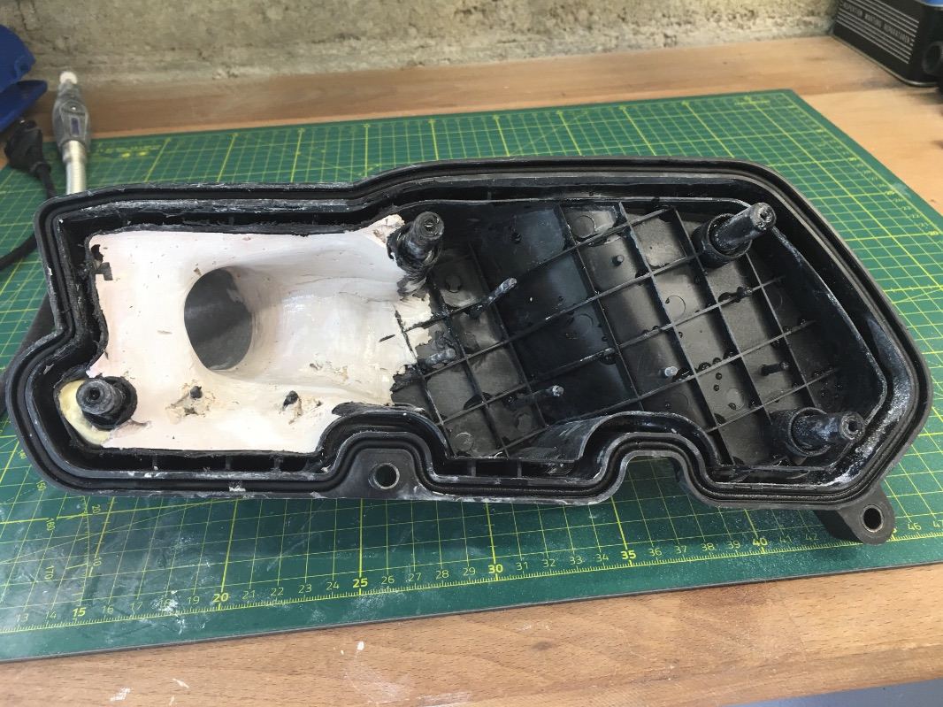

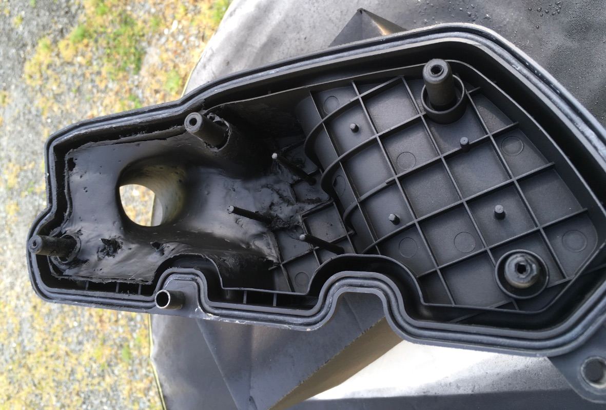

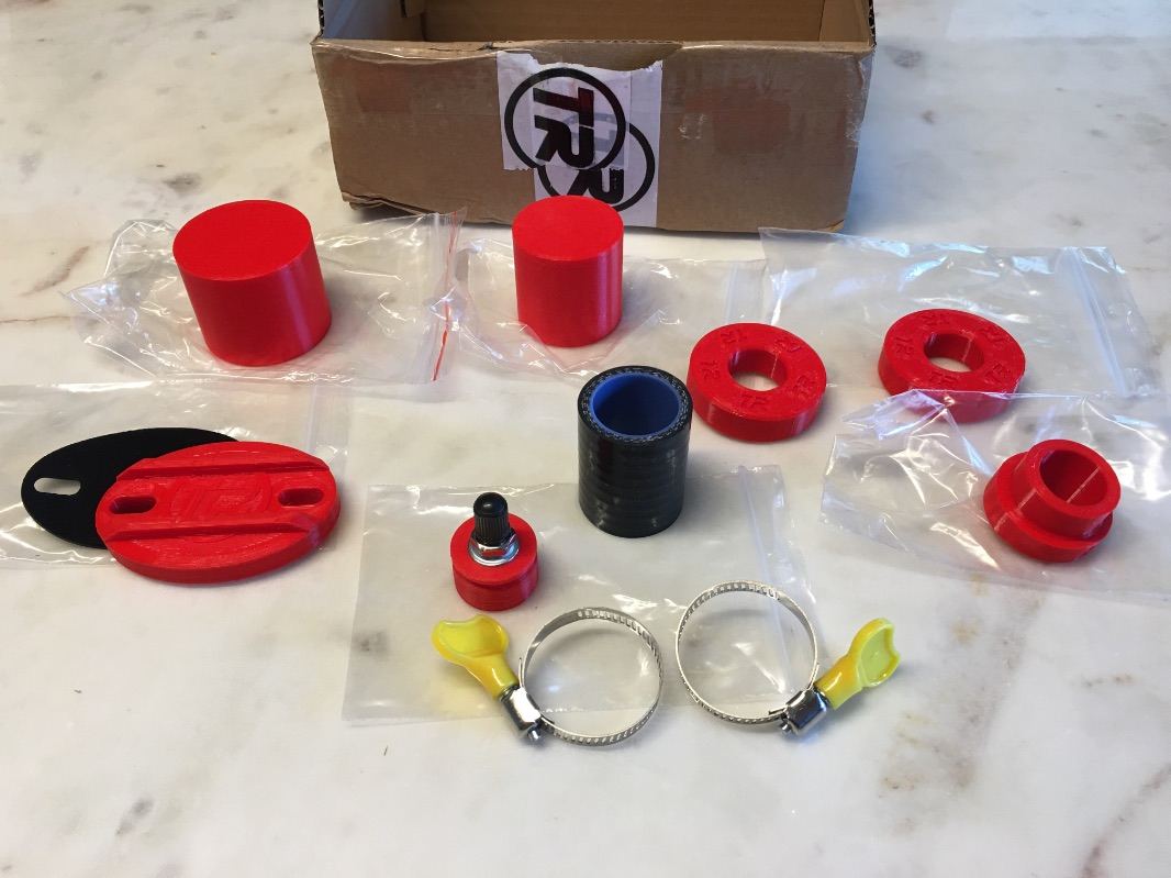

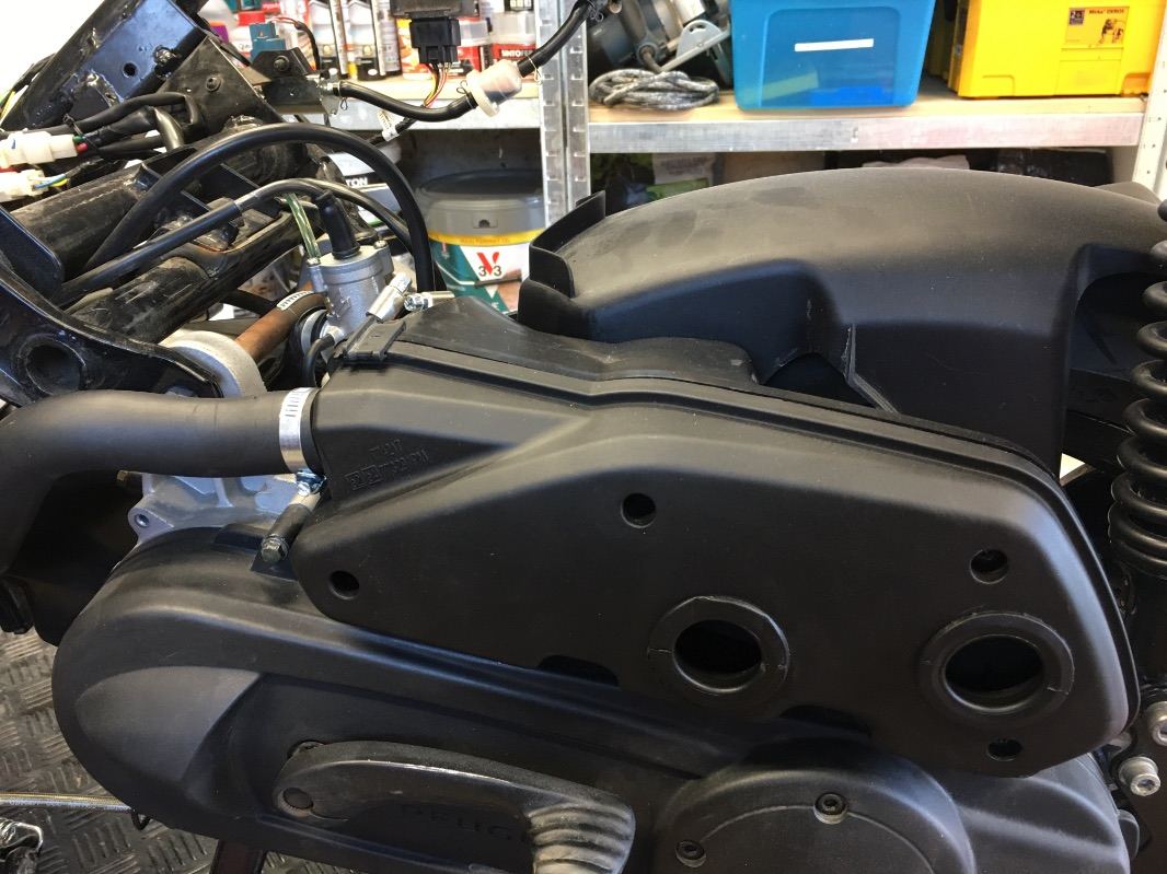

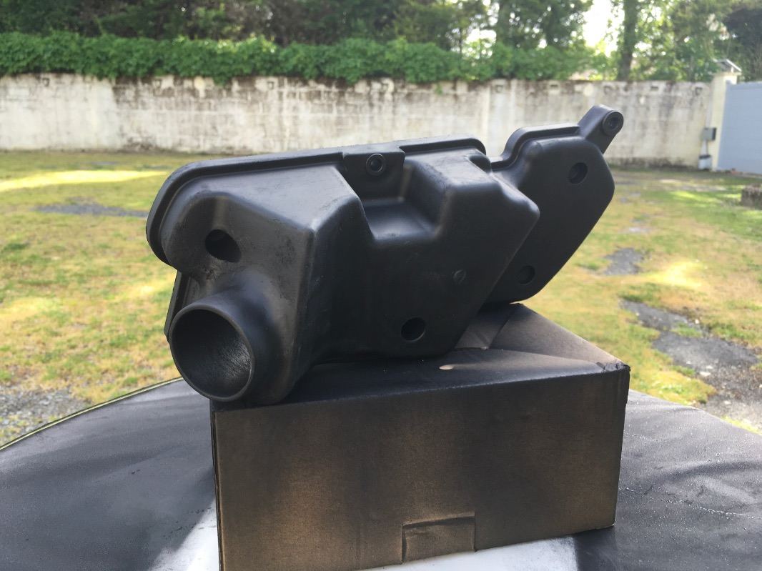

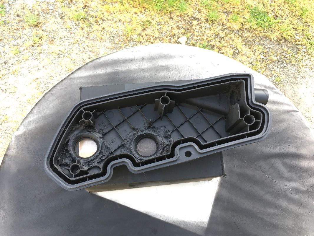

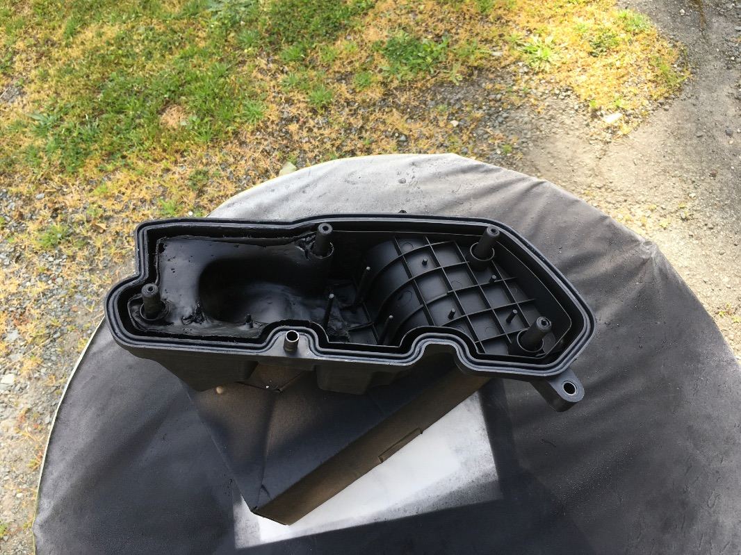

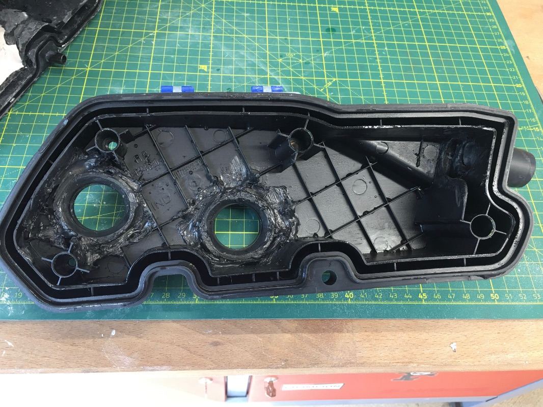

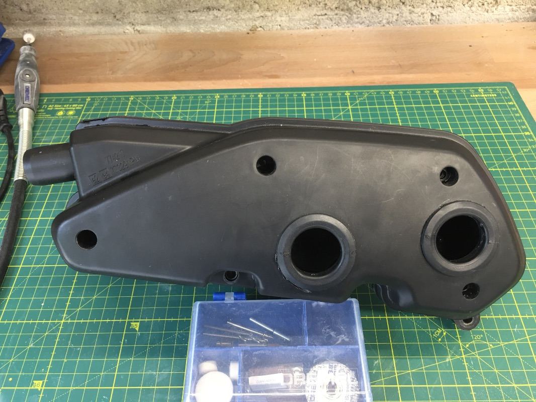

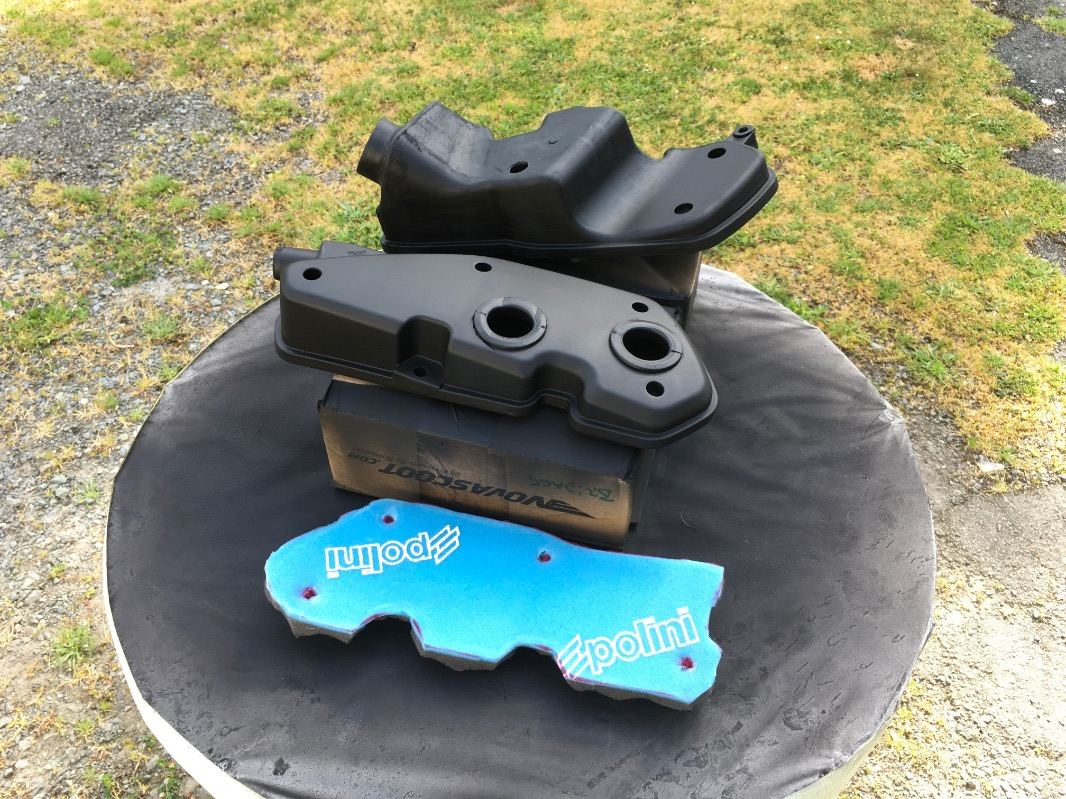

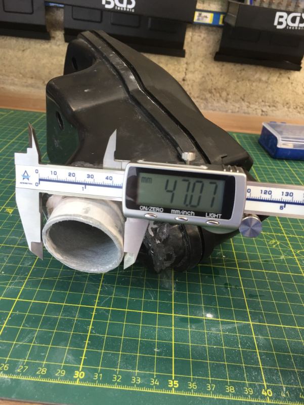

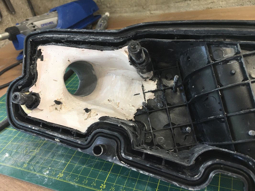

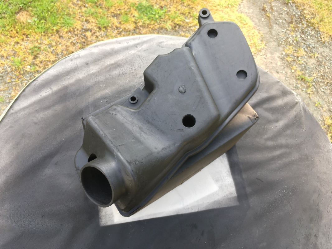

Aujourd’hui je m’occupe de modifier la BAA d’origine, merci à Scootmap pour l’inspiration.
Par contre après avoir bouché l’entrée d’origine je l’ai débouché de nouveau, je trouve le flux d’air plus stable ainsi.
Je ferai des essais avec un sonomètre avec une mousse Malossi et une Polini quand elle sera terminée pour voir ce que cela donne mais en tout cas le Polini CP 21 respirera mieux.
Pour finir j’ai installé une bulle plus haute que celle d’origine du RS, il y avait trop de perturbations d’air à haute vitesse, ainsi que des déflecteurs de tablier, c’est nettement mieux ainsi.

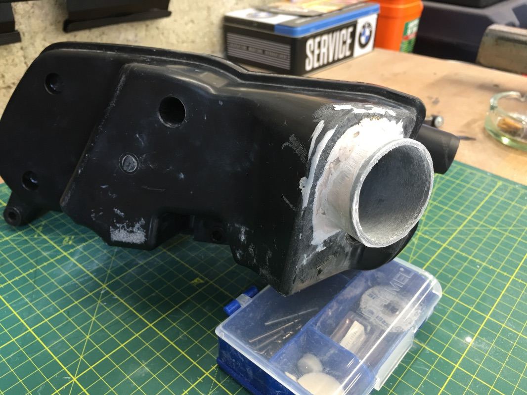

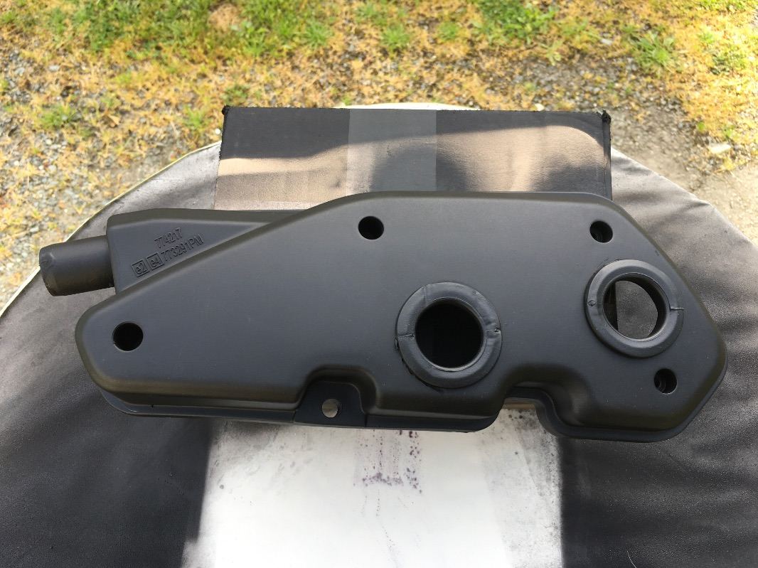

Bon alors BAA terminée, je n’ai pas fignolé car si cela ne s’avère pas concluant enfin je vais pouvoir monter le carburateur Polini CP 21 d’autant que j’ai reçu une gaine d’air souple en diamètre 50.
J’ai coupé une mousse Polini pour comparer avec un sonomètre la Malossi au ralenti, à fond et surtout vers 3300 tr/min, mon scooter ne doit pas officiellement dépasser 77dB à ce niveau.
Renseignements pris, la mesure légale doit être faite à 50cm du pot et avec un angle de 45°, toujours bon à savoir en cas de contrôle par les bleus.

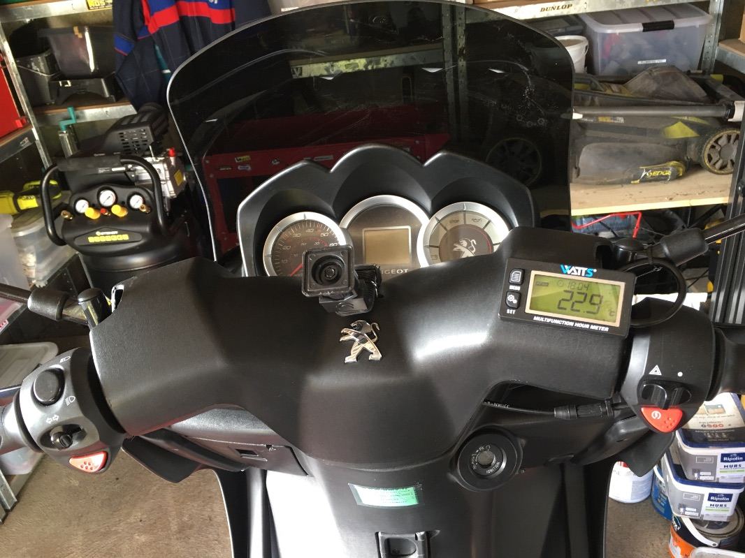

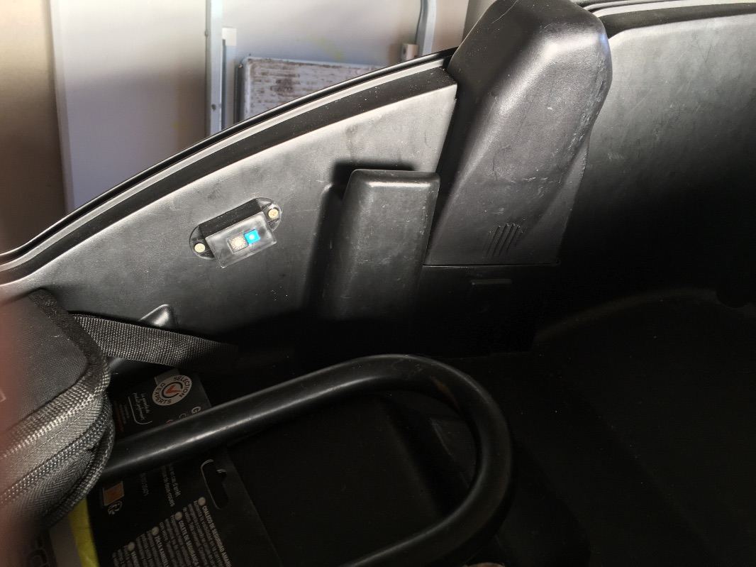

J’ai testé ces merdes de limiteur de vitesse à potentiomètre Chinoise, ça a mis un joli souk dans l’allumage en roulant et fait pétarader à mort l’échappement, je crains le pire pour le piston qui a dû prendre un coup.
Tant pis, je vais virer tout ce bazar alors que j’avais fait une installation propre avec intégration du boîtier dans le coffre et, comme je devais installer le compte tours, j’en ai profité pour intégrer un interrupteur discret sur le tablier.

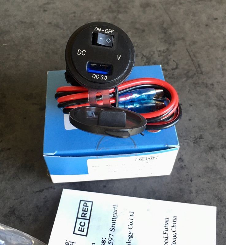

Au pire je vais virer ce dernier pour le remplacer par un chargeur téléphone/gps.
A propos du compte tours Watts, c’est trop cher pour moi pour ce que c’est.
Par ailleurs je le trouve pas très réactif, mais cela provient peut être du fait que j’ai dû rallonger le câble, bien trop court, pour atteindre la bougie, j’ai pourtant mis le même diamètre de câble?
Quelqu’un a-t-il testé ce limiteur qui m’a l’air bien plus évolué et progressif que les merdes asisatiques à potentiomètre ?

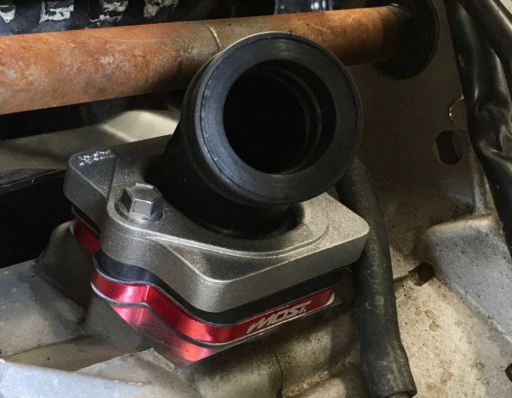

J’ai une BAC Stage6 Viton à poser avec des lamelles carbone de 0,35 et également une cale Most de 0,5 cm.
1) les lamelles carbone Stage6 semblent avoir mauvaise réputation et casser assez vite, des p,arques à couper Polini qui semblent plus réactivent que les Malossi feraient-elle l’affaire?
2) la cale Most de 0,5cm n’est-elle pas trop haute, je me demande si couper un joint dans une feuille de 0,2 ne suffirait pas pour le Top Perf 70,

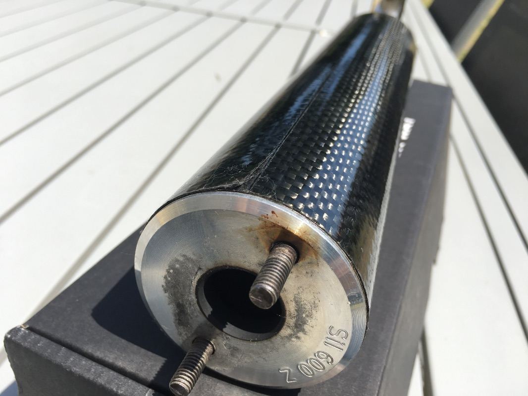

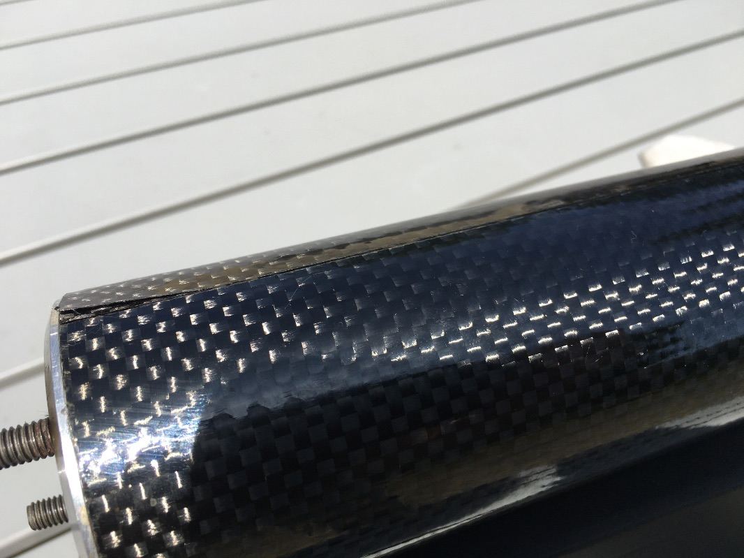

par contre grosse déception d’un Pot Yasuni C10 dont l’enveloppe carbone s’est décollée après moins de 50 km et puis j’ai pas vu de grands changements comparé au R.
Donc retour SAV et du coup je me demande si je ne vais pas essayé le Technigas Triops dont j’ai entendu du bien ici?

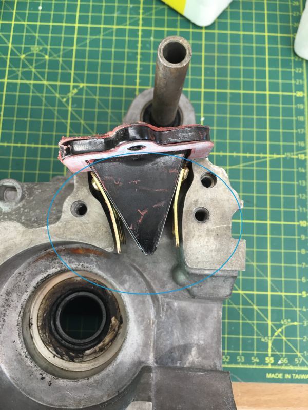

j’ai monté une BAC stage6 ce week-end mais bien qu’annoncée compatible avec le Citystar, en fait elle est plus large et comme je n’ai pas voulu toucher au carter, pour ça j’attendrai d’avoir reçu le MHR 70, j’ai mis en attendant une rehausse de 5mm Most.
A tester pour pouvoir juger

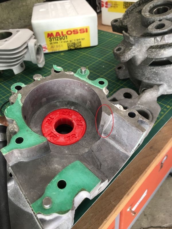

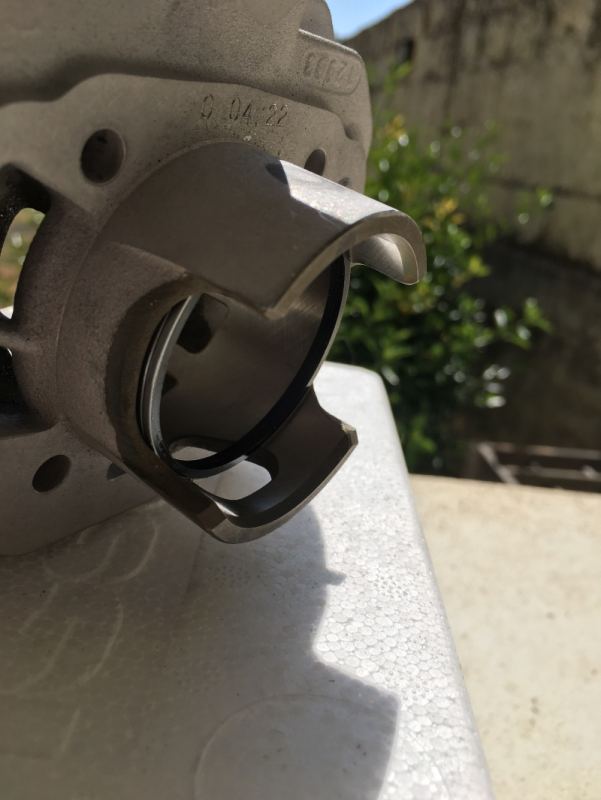

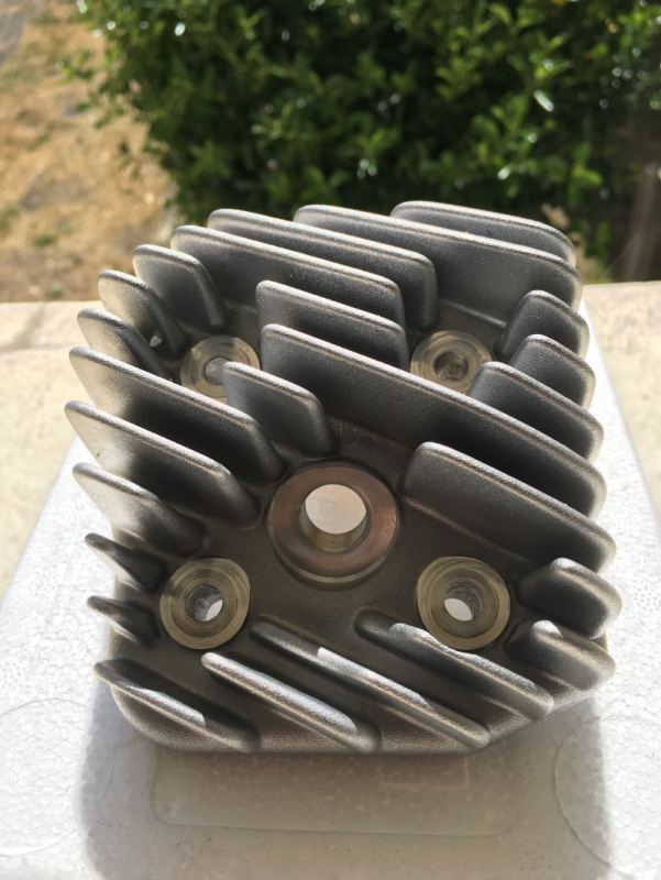

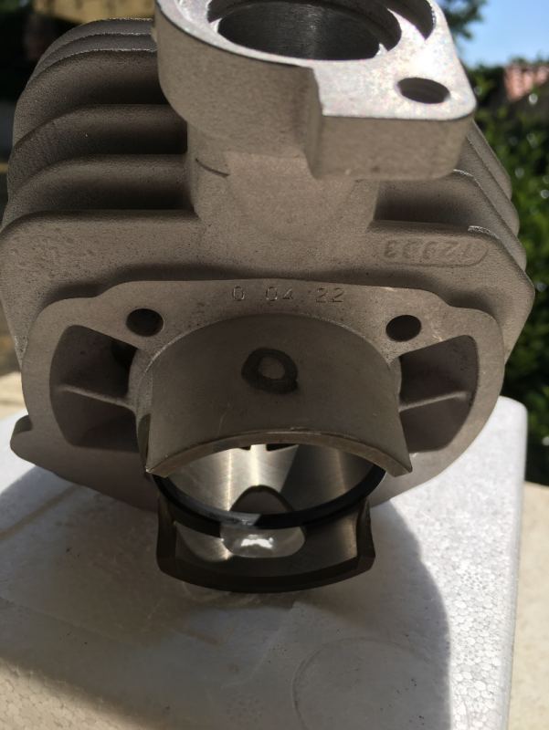

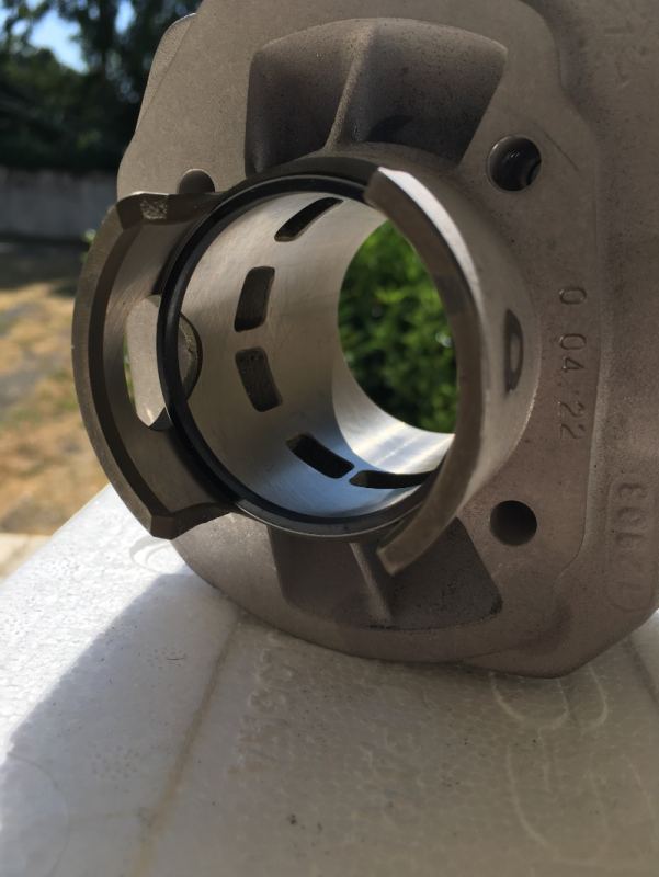

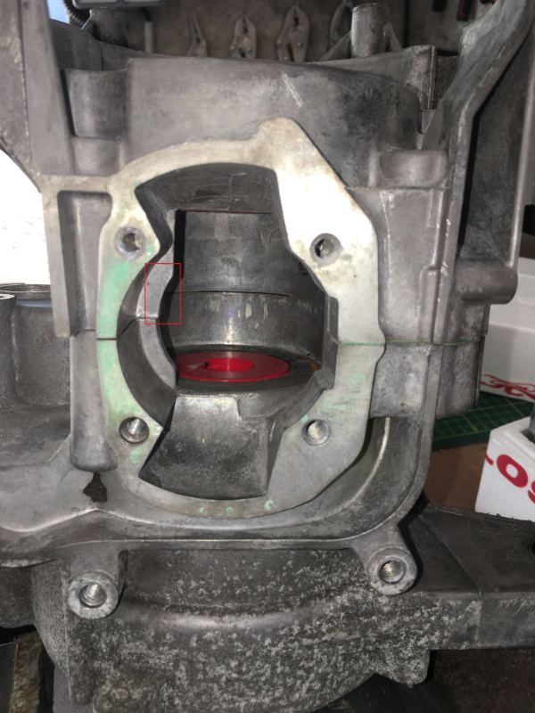

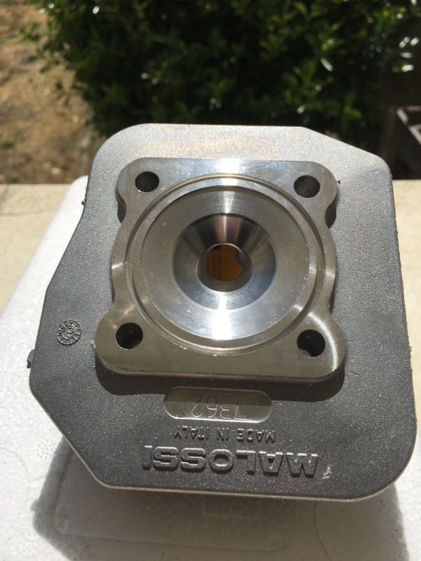

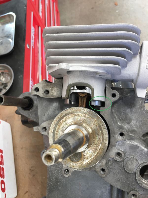

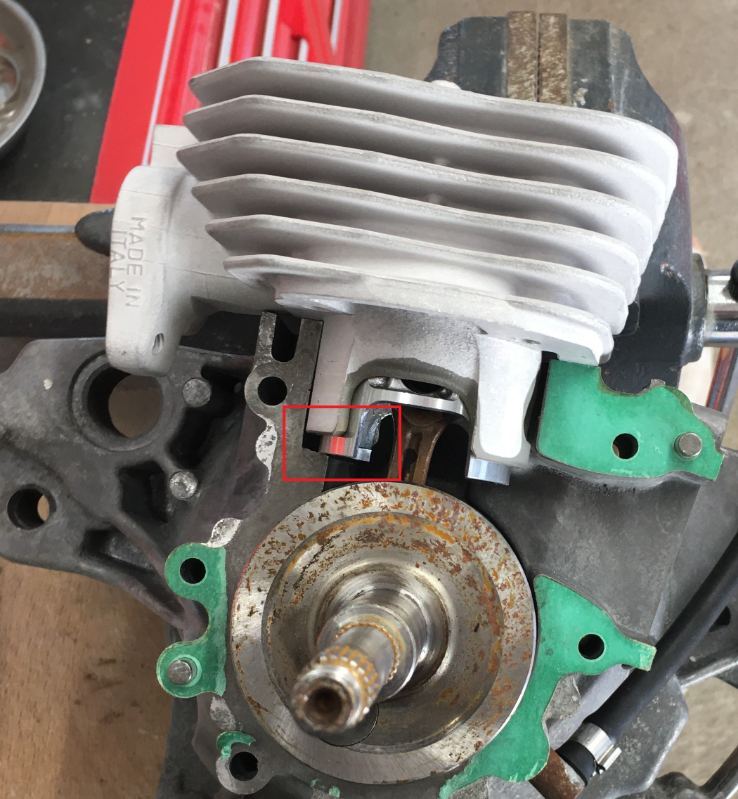

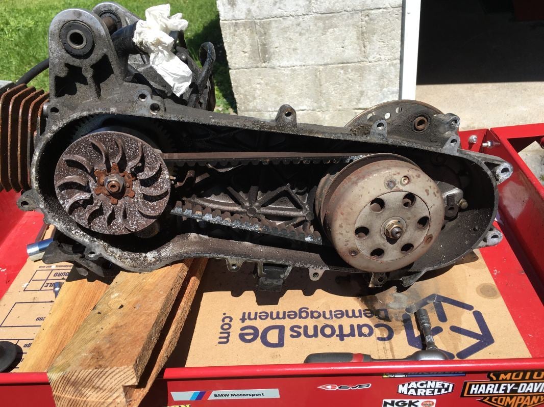

J'ai récupéré un vieux carter de Citystar, pas cher mais bien sale, d'une casse moto pour récupérer des pièces et avoir un carter pour m'initier à la rectification sur le carter final.
Je l'ai quand même nettoyé un minimum avant de le manipuler et de faire un montage à blanc du Kit Malossi.
Côté carter de variation (photo 2) pas de souci, côté carter allumage (photo 1) il y a une sacré marche à éliminer et encore le vilebrequin est loin d'avoir terminé son cycle faute d'être bloqué.
Il va y avoir du travail avec la Dremel et j'imagine que sur le carter qui est actuellement sur le scooter et que je n'ai pas encore démonté, ce sera la même chose.
Par contre si certains ont des idées à me donner pour modifier et améliorer l'admission sur la dernière photo avec la BAC, je suis preneur.

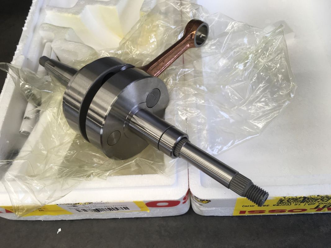

Je vais attaquer la rectification des carters la semaine prochaine et impossible de trouver un vilebrequin Doppler renforcé en ce moment, comme un pot Stage6 R1200 d’ailleurs, obligé de prendre un vilebrequin Malossi.
C’est du lourd et beau mais le prix pique un peu quand même…

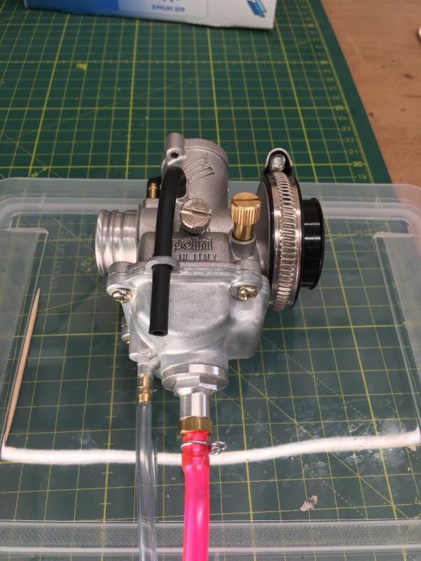

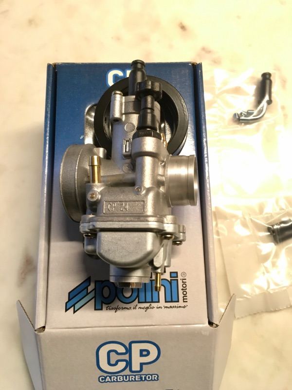

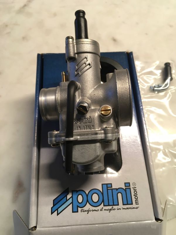

Côté carburateur finalement je vais revendre tous ceux que j’ai car j’ai prit un Polini CP 24.

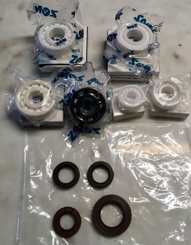

Sinon j’ai reçu mes joints spi renforcés double lèvre en FPM et tous les roulements en céramique, mais j’ai quand même limité les meilleurs céramiques pour les seuls vilebrequin et axe de roue, ça va du simple au double et ça coûte une blinde!
123Roulement est un bon site pour cela, grand choix en stock.

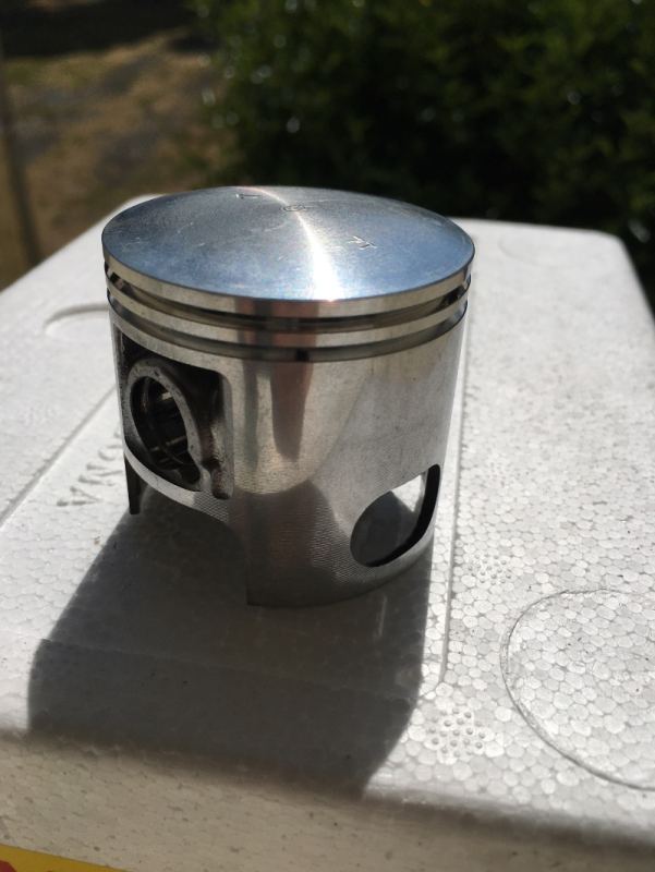

Pour la partie mécanique je pars sur un carter remis à neuf par microbillage, kit fonte top 70 avec vilebrequin renforcé Doppler, BAA améliorée et je garde mon LéoVince Touring que je rénove, je souhaite garder un peu de discrétion, c’est pour du all day.

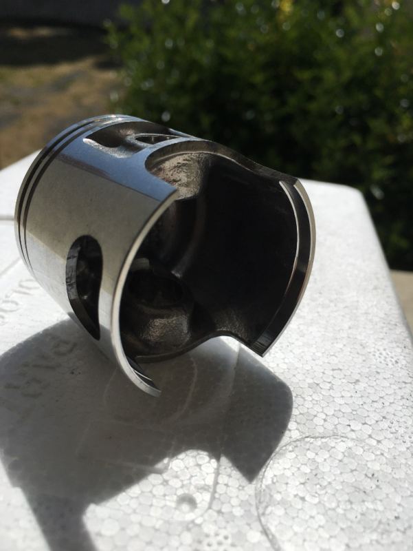

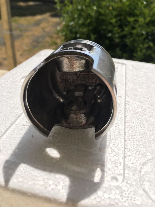

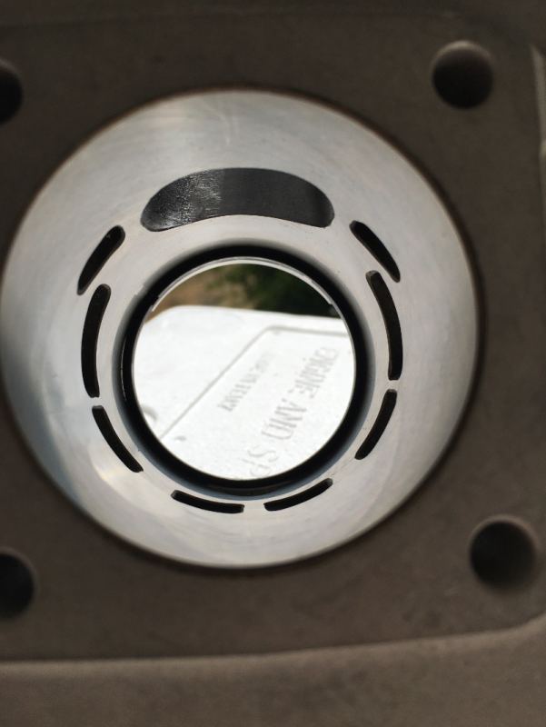

Pourquoi as-tu limer la butée du carter qui bloquait le piston au lieu de la jupe du piston ? C'est mieux de garder le carter le plus "d'origine" possible non ?
