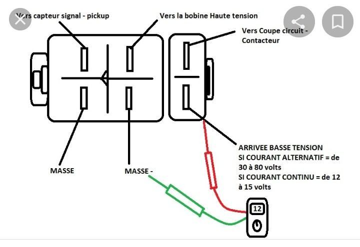

Bonjour j'ai un problème actuellement sur mon GT-Line Rs acheté chez JM Motors il ne démarre plus puisque j'ai débranché le fil de démarrage d'après moi au boîtier CDI et même en le rebranchant il ne démarre plus du tout alors qu'il est neuf (à noté que j'ai ensuite débranché tous les fil un par un pour les rebranché ensuite dans un mauvais ordre.. puisque je voulais voir si un fil n'étais pas mal branché pour au final l'es rebranché mais au final aucun souvenir de l'ordre de branchement) j'ai vérifié certaine choses et je me suis aperçu que ça ne fais plus d'étincelles quand je kick etc ça peut être le cdi qui es mort ? L'anti parasite? la bougie même si elle n'est pas noir (400km exactement au compteur)
Si je change le cdi comment savoir ou branché chaque fil exactement dans le bon ordre ?

on peux pas aider plus la tu as un schéma donner que tu dit avoir toi aussi que veux tu de plus que l'on vienne chez toi prendre chaque fil voir de ou il viens pour savoir sur quel cosse le brancher par rapport au schéma
de plus scooteur neuf on touche a rien si il roule et si on veux le débrider on demande avant de faire une bétise que la si tu veux tout savoir tu as une brie u variateur une au carburateur sûrement ton cdi de brider donc a changer

Oui je vais le changer et je verrais bien et ensuite si jamais il ne démarre toujours pas je l'amènerai au garage
