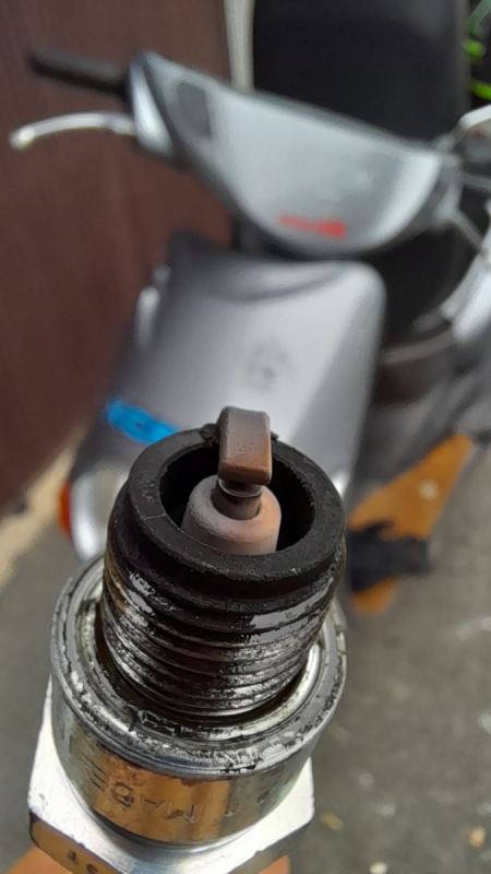

PainHumide Posté(e) le 21 août 2021 Auteur Signaler Posté(e) le 21 août 2021 (modifié) Bon je suis passé a la semi synthétique et la ça fume vraiment beaucoup a chaud comme a froid (genre ca fait un énorme nuage quand je démarre alors) que mon carburateur est réglé légèrement pauvre, je suis a cour d'idée ca me rends fou. Je roule au mélange, 220ml d'huile pour 10 litres d'essence. Modifié le 21 août 2021 par PainHumide
PainHumide Posté(e) le 22 août 2021 Auteur Signaler Posté(e) le 22 août 2021 Up ! Voici la couleur de la bougie
