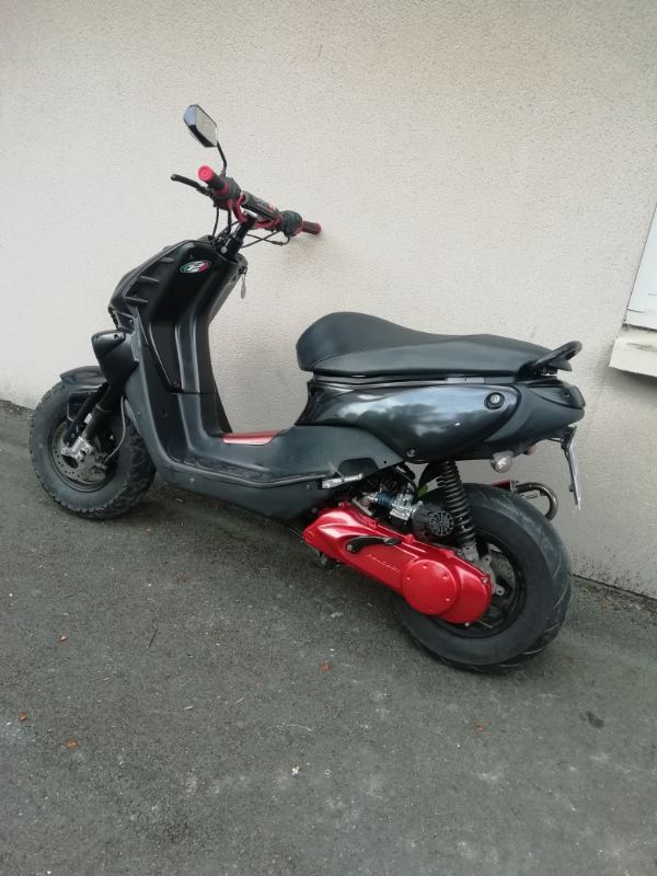

0 zaytork_EU Posté(e) le 18 août 2021 Auteur Signaler Posté(e) le 18 août 2021 Le 17/08/2021 à 20:49, jimmy@ a dit : oui le pot c'est celui la , NE LE RATE PAS ! y en a pas souvent pour peugeot v et le prix est pus que correct (sur le fofo y en a qui le cherche ...) . le kit airsal marche bien , les 2 segments ne nuisent pas specialement aux perfs , j'ai eu un 70 bidalot rr en bi-segment , c'était un des meilleur kit pour booster (plus perfo qu'un athena racing en mono-segment). aux pire si tu veux vraiment un kit puissant , tu monte un kit pour piaggio (typhonn) avec une cale de 4 mm sous le cylindre . y aurrais peut-être une adaptation pour le pot mais rien d'insurmontable .ça c'est beaucoup fait dans le passé. et y a plus de choix kit perfo en air ou liquide. un lien vers un forum special peugeot , qui n'existe plus mais tu as accet a tous les sujet . https://only-peugeot.motards.net/forum Je reviens, mauvaise nouvelle pour le pot le petit frère a déjà commandé le yasuni il le voulais absolument avec la cartouche rouge tant pis, en tout cas tu m'apprend des choses pour les kit à adapter je vais regarder le lien que tu m'a envoyé pour voir ce qui se passe Le trekker en lui même, j'ai fait une peinture complète, guidon Street.. Prochainement des jantes de vivacity,

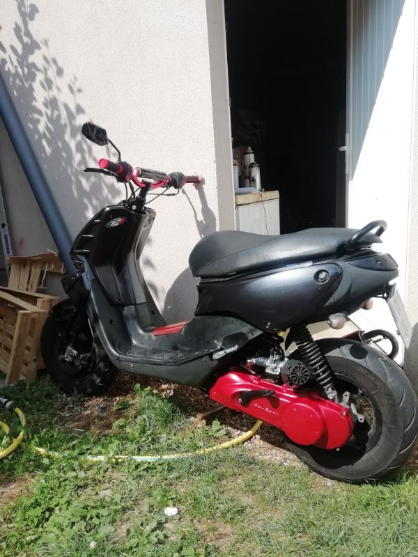

0 zaytork_EU Posté(e) le 23 août 2021 Auteur Signaler Posté(e) le 23 août 2021 (modifié) carburateur 19 monté avec une peinture du carter et kick Modifié le 23 août 2021 par zaytork_EU
0 zaytork_EU Posté(e) le 23 août 2021 Auteur Signaler Posté(e) le 23 août 2021 Il y a 3 heures, jimmy@ a dit : . kit 70 malossi fonte avec transmission 13x35 commandé et la configuration est terminé j'ai prit le fonte en attendant que le t6 sois dispo car avec ses 6 transferts et l'échappement à barrette je me demande pas si ça marche mieux qu'un athena. Et au final j'ai oublié l'idée d'adapter un gros cylindre de Piaggio car le petit frère va en avoir besoin d'en pas longtemps pour taffer je vais pas me prendre la tête même si ça aurai était fou. Sinon bientôt la face avant moulé avec les aérations du nitro
