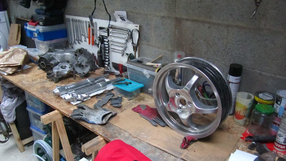

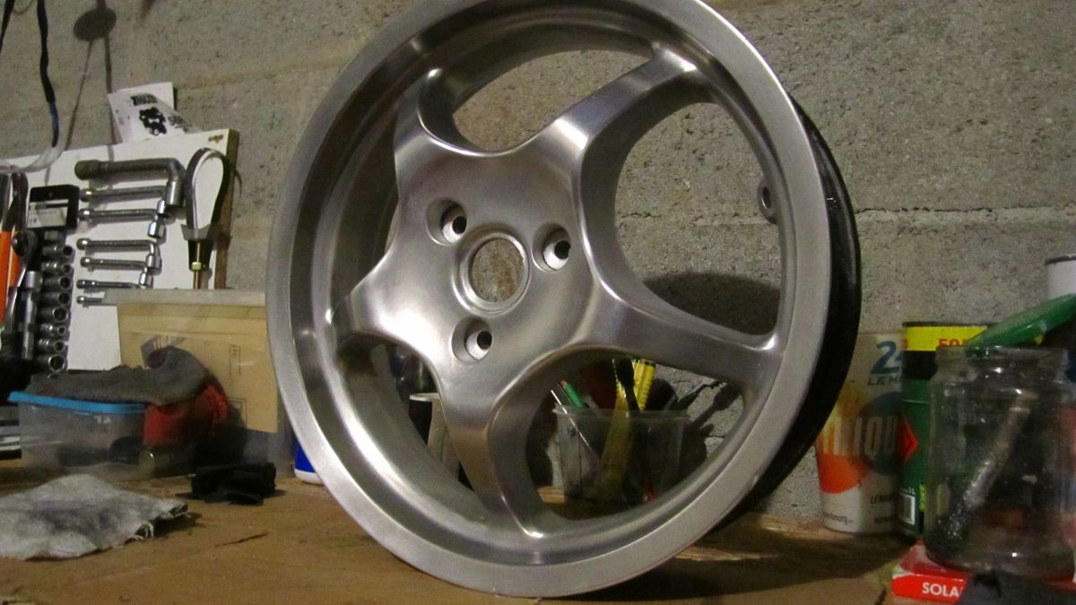

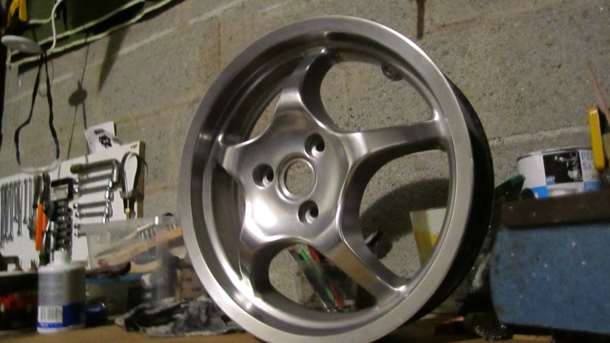

Le Jaguar Posté(e) le 12 janvier 2023 Auteur Signaler Posté(e) le 12 janvier 2023 (modifié) Franchement je me suis motivé hier matin et des le décapage mon moral en a pris un coup la dernière fois que j'ai fait du polissage j'avais 15 ans et beaucoup de motivation, en plus j'était sur que les jantes étaient banche d'origine alors que non dessous il y avait une couche de noir et d'apprêt, donc 4 couches a décapé en tout dans l'après midi, la misère Modifié le 12 janvier 2023 par Le Jaguar

Le Jaguar Posté(e) le 13 janvier 2023 Auteur Signaler Posté(e) le 13 janvier 2023 Je vais faire ça a l'ancienne c'est a dire a la main le plus chiant c'est le décapage, le reste ponçage a l'eau c'est tranquille, sa m'aura couté le prix du décapant, pour le 2eme Jaguar foncé je fais un max d'économie, je privilégie le Jaguar clair pour l'instant

Le Jaguar Posté(e) le 15 janvier 2023 Auteur Signaler Posté(e) le 15 janvier 2023 Bon alors aujourd'hui avancement sur la jante, passage du papier 180 et 280, toutes les grosses rayures ont disparu, demain j'attaque le 300 et 400

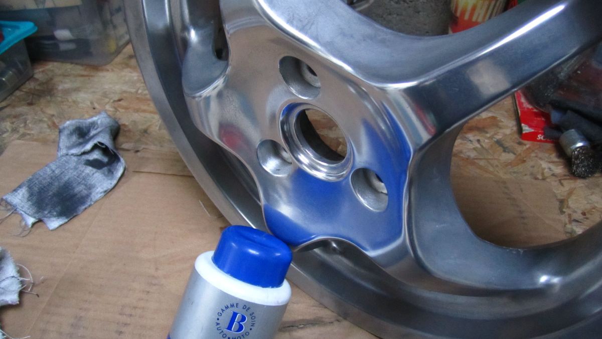

Le Jaguar Posté(e) le 17 janvier 2023 Auteur Signaler Posté(e) le 17 janvier 2023 (modifié) J'ai jamais essayé, c'est pour la finition après le papier ? Sinon aujourd'hui passage au 300 et 400 et après belgum, demain passage au 600 Modifié le 17 janvier 2023 par Le Jaguar
fred82000 Posté(e) le 17 janvier 2023 Signaler Posté(e) le 17 janvier 2023 pour un super rendu du polissage tu fait jusqua 2000 en grais puis fini sois par du belgum ou bien de la pate a polir avec un kit comme te montre jimmy

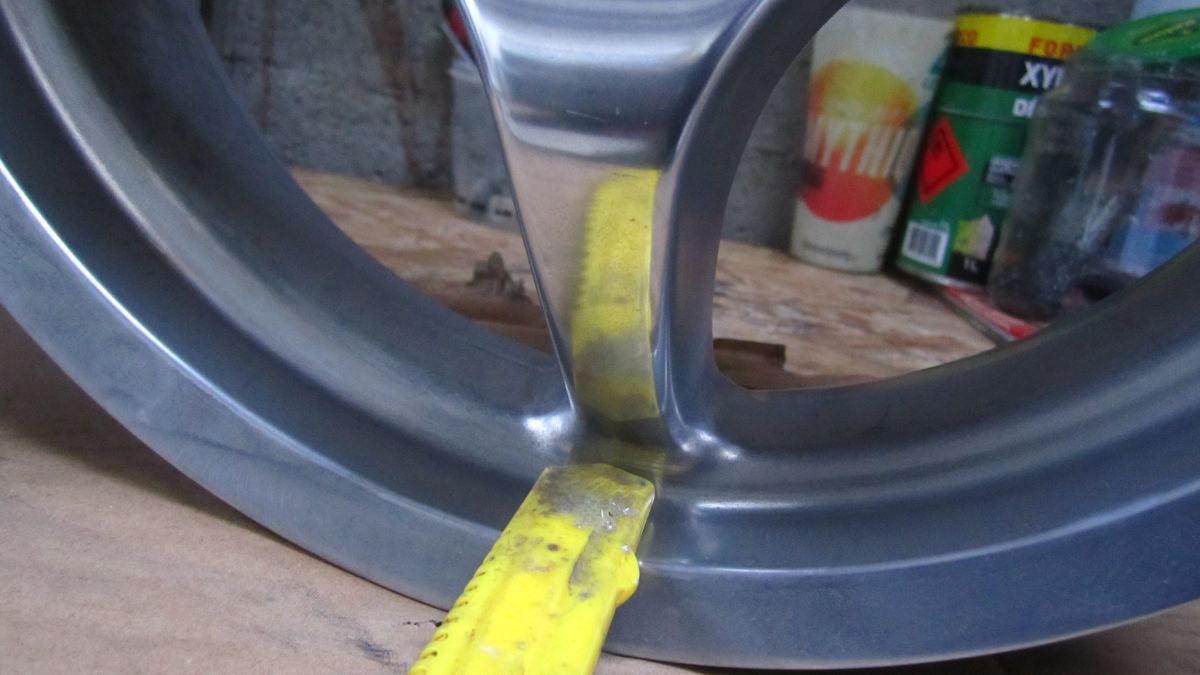

Le Jaguar Posté(e) le 19 janvier 2023 Auteur Signaler Posté(e) le 19 janvier 2023 (modifié) Oé j'ai toujours utilisé du belgum, là je suis au 600 et j'ai passé un coup rapide de belgum pour voir vite fait le rendu et c'est déjà pas mal, bon il y a des défaut qui resteront la jantes est rester stocker 15 ans, mais sa reste plus que correct Ce w-e j'attaque le 800 et 1000 si j'ai du temps libre photos : 600 et begum Modifié le 19 janvier 2023 par Le Jaguar
fred82000 Posté(e) le 20 janvier 2023 Signaler Posté(e) le 20 janvier 2023 ces déja un rendu plus que correct certain font pas mieux

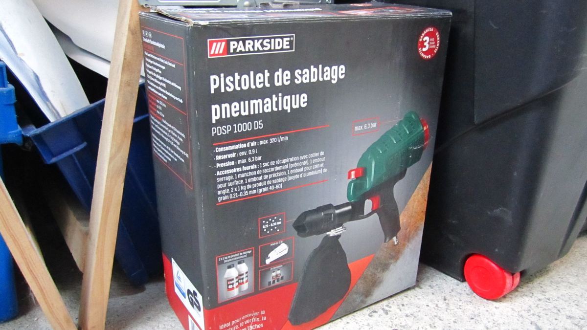

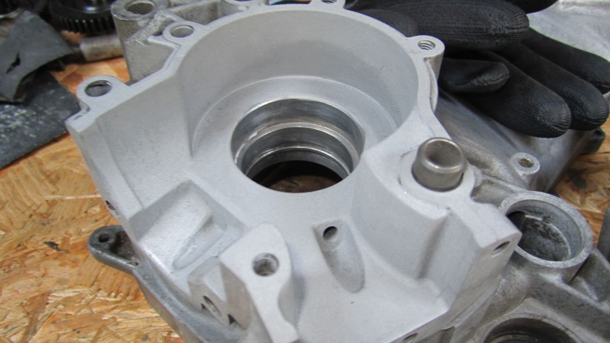

Le Jaguar Posté(e) le 22 janvier 2023 Auteur Signaler Posté(e) le 22 janvier 2023 Oui ça passe j'attends ma commande de papier pour continuer, du coup j'ai regardé pour trouver une solution pour le sablage des carter et en cherchant dans mes cartons je suis tomber sur un pistolet a sablage parkside que j'avais acheté 15 euros l'année dernière Du coupe j'ai essayé et je suis plutôt satisfait par le résultat, le polissage est parti et c'est bien uniforme, par contre j'avais caché l'emplacement des roulements pour laissé comme c'est d'origine pas besoin de sablé a cette endroit ?
fred82000 Posté(e) le 22 janvier 2023 Signaler Posté(e) le 22 janvier 2023 non tu sable pas et tu peux me faire un petit retour sur le pistolet savoir si il est bin ou pas pour sablé ou si il vos mieux prendre un autre
Le Jaguar Posté(e) le 22 janvier 2023 Auteur Signaler Posté(e) le 22 janvier 2023 Franchement pour le prix " 15 euros " vendu avec 2 bouteille de sable, il fait le taff pour des petite pièces après le souci il n'y a pas de petite buse, en tout cas la il ma bien sauvé
fred82000 Posté(e) le 22 janvier 2023 Signaler Posté(e) le 22 janvier 2023 je vais voir pour un avec buse que sa serais le mieux pour le taf que je dois faire

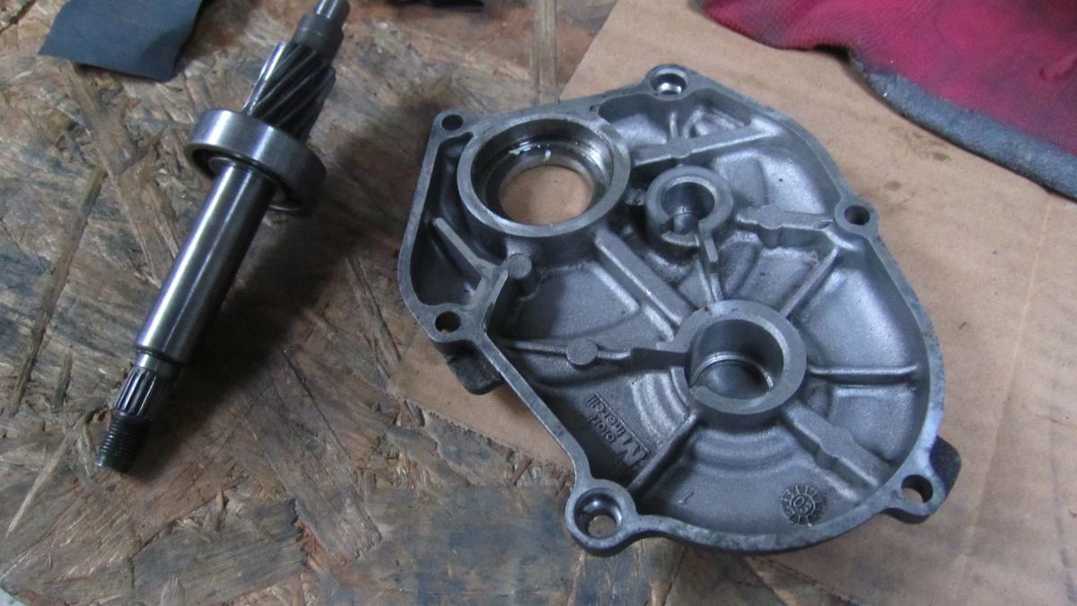

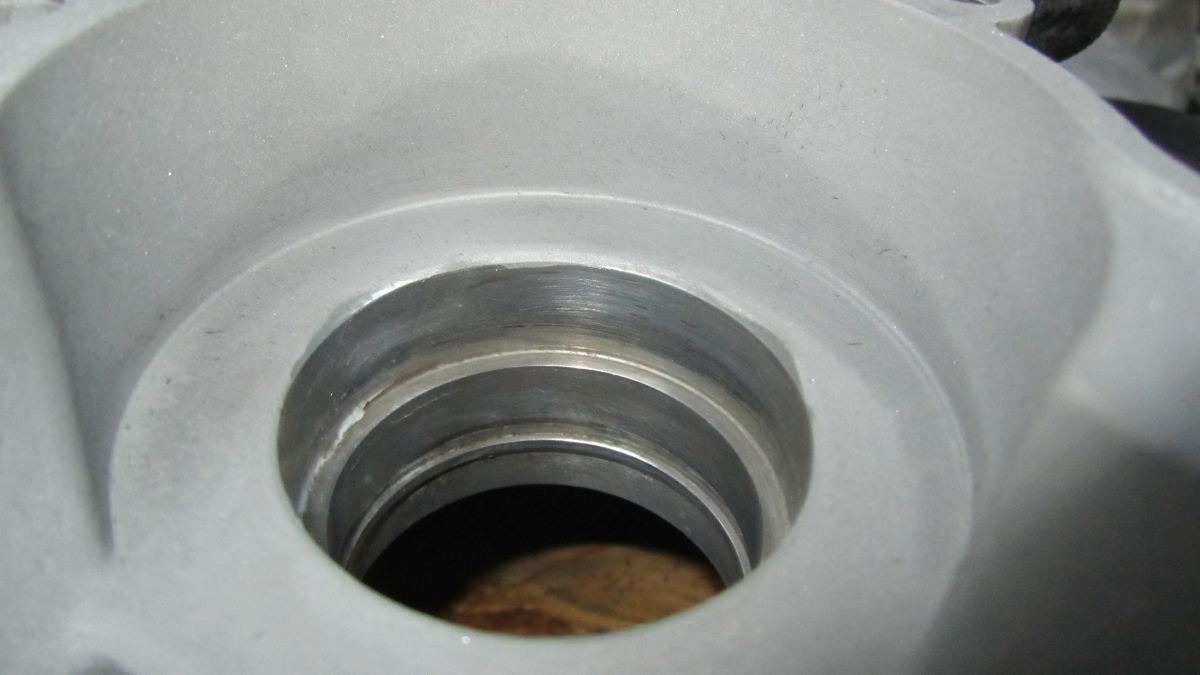

Le Jaguar Posté(e) le 30 janvier 2023 Auteur Signaler Posté(e) le 30 janvier 2023 Salut les gars petite question, j'aimerais savoir comment changer ce roulement, dois je le mettre d'abord dans le carter et après rentré la transmission ou mettre le roulement d'abord sur la transmission et mettre le tout dans le carter ? Sinon un peu d'avancement sur les carénages en Z ils sont terminé reste a les peindre en gris d'origine, j'ai aussi avancé sur l'autre bloc moteur, nettoyage des goujons et de l'intérieur du coté transmission et petit commande qui arrive cette semaine principalement des roulements et joint spy
jimmy@ Posté(e) le 30 janvier 2023 Signaler Posté(e) le 30 janvier 2023 Il y a 2 heures, Le Jaguar a dit : Salut les gars petite question, j'aimerais savoir comment changer ce roulement, dois je le mettre d'abord dans le carter et après rentré la transmission ou mettre le roulement d'abord sur la transmission et mettre le tout dans le carter ? Sinon un peu d'avancement sur les carénages en Z ils sont terminé reste a les peindre en gris d'origine, j'ai aussi avancé sur l'autre bloc moteur, nettoyage des goujons et de l'intérieur du coté transmission et petit commande qui arrive cette semaine principalement des roulements et joint spy salut , monte le roulement sur le carter puis la transmi. jolie la jante ! fait la même sur ton bloc moteur .
Le Jaguar Posté(e) le 31 janvier 2023 Auteur Signaler Posté(e) le 31 janvier 2023 Ok jimmy mais ça va pas trop forcé quand je vais mettre la transmission dans le roulement ?
fred82000 Posté(e) le 1 février 2023 Signaler Posté(e) le 1 février 2023 je fais comme dit jimmy et ça passe tranquille si tu fait sa bien
Le Jaguar Posté(e) le 2 février 2023 Auteur Signaler Posté(e) le 2 février 2023 Ok je tape légèrement avec un maillet pour le faire rentré dans le roulement ?
