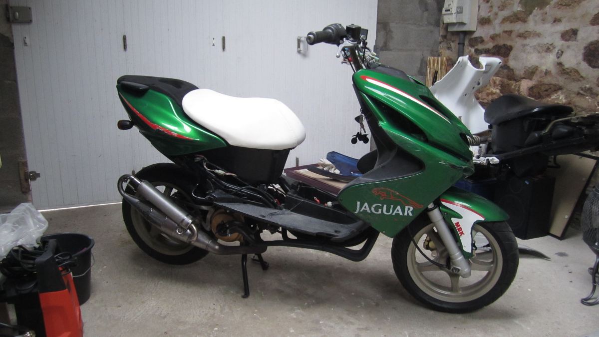

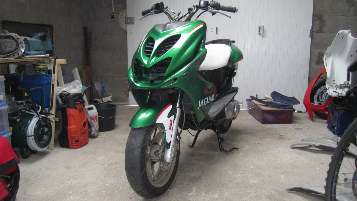

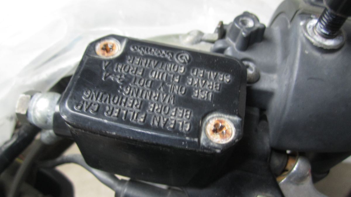

Le Jaguar Posté(e) le 6 avril 2022 Auteur Signaler Posté(e) le 6 avril 2022 Merci pour l'info du coup moteur remonté, le scoot a démarré direct j'ai pas de bruit suspect, je suis passé de 5.5gr à 6.5gr en galet c'est beaucoup mieux, il mouline beaucoup moins et les démarrage sont plus " nerveux ", par contre il se stabilise vers les 50km/h pour se relancé après, je pense peut être a mes ressort d'embrayage je regarderais sa demain J'ai aussi remonté les carénages vite fait voir si tout ce met bien, ce n'est pas mal, mais j'ai pas mal de jour au niveau du gros carénages avant pas étonnant vu l'état une bonne parti des pattes sont casser. Et j'ai 2 question comment nettoyé l'intérieur du phare avant ? je ne vois pas comment le démonté . . . et comment retiré des vis rouillé au niveau du maitre cylindre ( photo 3 ) ? Merci 1

fred82000 Posté(e) le 7 avril 2022 Signaler Posté(e) le 7 avril 2022 Il y a 17 heures, Le Jaguar a dit : ok je vais essayé ce réglage ce w-e c'est combien le gicleur d'origine sur nitro ? si mes souvenir son bun ces un 70 donc tu monte un 75 mais le mieux et que tu le démonte pour regarder pour tes vis rouiller il te faut un tournevis a frapper ou sinon tu auras du mal a les sortir ou autre solution déja faite tu prend ton tournevis et y cale un elastiq entre le bout du tournevis et la tete de vis vue quel et un peu foiré et force ça devrais venir
Le Jaguar Posté(e) le 7 avril 2022 Auteur Signaler Posté(e) le 7 avril 2022 je suis en carburateur de 17.5 il me semble que je suis en 90 en gicleur pareil a vérifier je regarde sa ce w-e. Pour les vis c'est une bonne idée je vais test sa
fred82000 Posté(e) le 7 avril 2022 Signaler Posté(e) le 7 avril 2022 jen et dautre technique mais ces plus barbare et fait que si vraiment tu arrive pas a les sortir

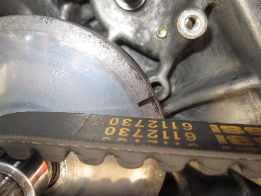

Le Jaguar Posté(e) le 9 avril 2022 Auteur Signaler Posté(e) le 9 avril 2022 Alors aujourd'hui test des galet j'ai fait une marque sur le variateur voir si la courroie monte bien et oui elle va presque en haut j'ai une légère différence entre les 5.5gr et les 6.5gr ( surtout au démarrage ) mais sa ne règle pas mon problème a haut régime Du coup j'ai monté un embrayage avec ressort blanc et ressort de poussée origine a la place d'un ressort de poussée blanc et de ressort d'embrayage rouge, perso la différence n'est pas folle J'ai un autre soucis le scoot tiens le ralenti mais ce n'est pas fou j'ai beau serré ou desserré la vis de ralenti rien y fait pensez vous que cela peut venir de mon gicleur ? Merci d'avance pour vos idée

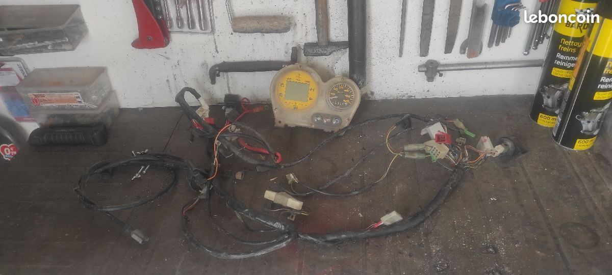

Le Jaguar Posté(e) le 11 avril 2022 Auteur Signaler Posté(e) le 11 avril 2022 Est ce que quelq'un peu me dire si c'est bien un faisceau de nitro ancienne génération ? Merci
jimmy@ Posté(e) le 11 avril 2022 Signaler Posté(e) le 11 avril 2022 il y a 32 minutes, Le Jaguar a dit : Est ce que quelq'un peu me dire si c'est bien un faisceau de nitro ancienne génération ? Merci salut , met une tof de la prise pour le cdi , dur a dire vue comme ça.
Le Jaguar Posté(e) le 11 avril 2022 Auteur Signaler Posté(e) le 11 avril 2022 C'est la photo d'une annonce le mec a pas mis d'autres photos malheureusement

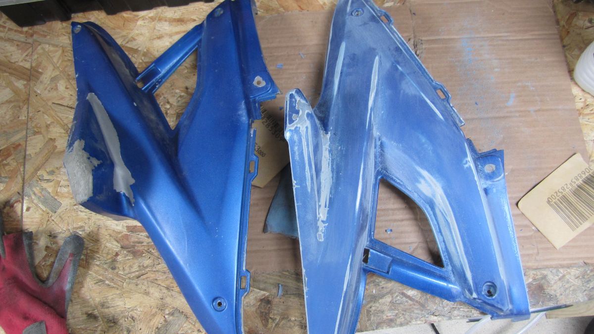

Le Jaguar Posté(e) le 12 avril 2022 Auteur Signaler Posté(e) le 12 avril 2022 Aujourd'hui j'ai récupéré sur l'autre nitro que j'ai acheté les 2 carénages latéral ils sont en bien meilleur état que les mien malheureusement ils sont était repeint en bleu, donc ponçage et il repasseront en gris origine du jaguar
fred82000 Posté(e) le 12 avril 2022 Signaler Posté(e) le 12 avril 2022 pour ton faisceaux il faudrais voir la prise du cdi jimmy a raison il ni a que comme sa que on peux savoir l'année du scoot bon courage pour le ponçage
Le Jaguar Posté(e) le 12 avril 2022 Auteur Signaler Posté(e) le 12 avril 2022 Le faisceau j'en recherche un pour le 2eme nitro que j'ai acheté ce n'est pas urgent, et merci pour l'encouragement pour le ponçage
