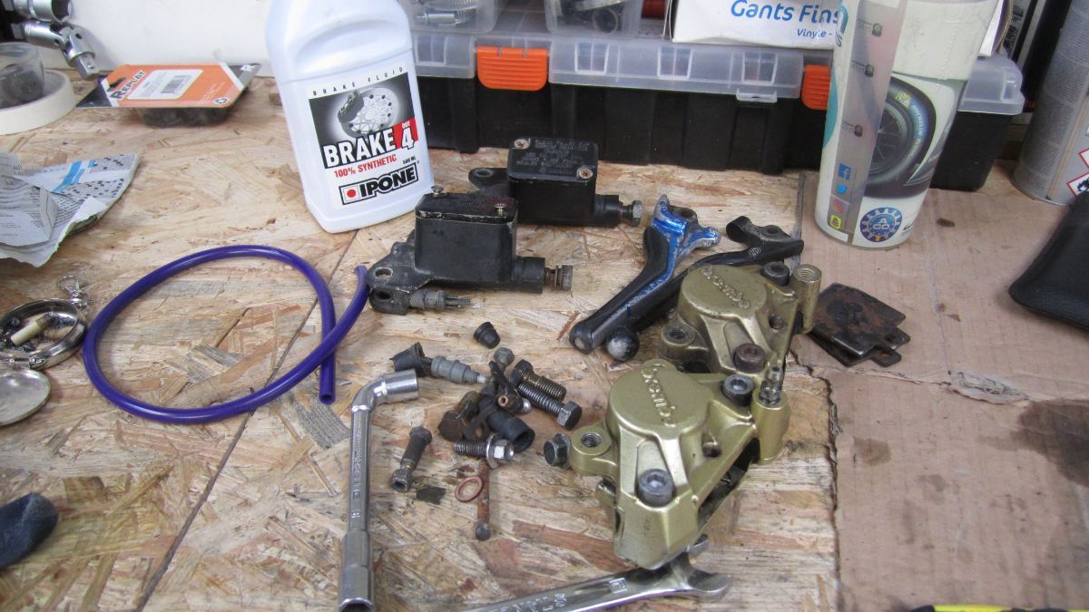

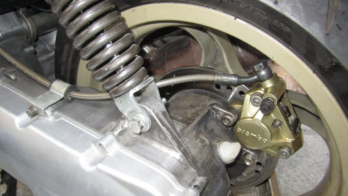

Le Jaguar Posté(e) le 17 avril 2022 Auteur Signaler Posté(e) le 17 avril 2022 Aujourd'hui je me suis occupé des system de frein, a l'avant aucun soucis par contre a l'arrière un des 2 piston était H.S mais surtout les vis du maitre cylindre était rouillé, donc j'ai cherché dans ma boîte de system de frein pour en assemblé plusieurs et en faire un propre, du coup changement de durite, de maitre cylindre, de capot maitre cylindre, de plaquette et de vis de disque

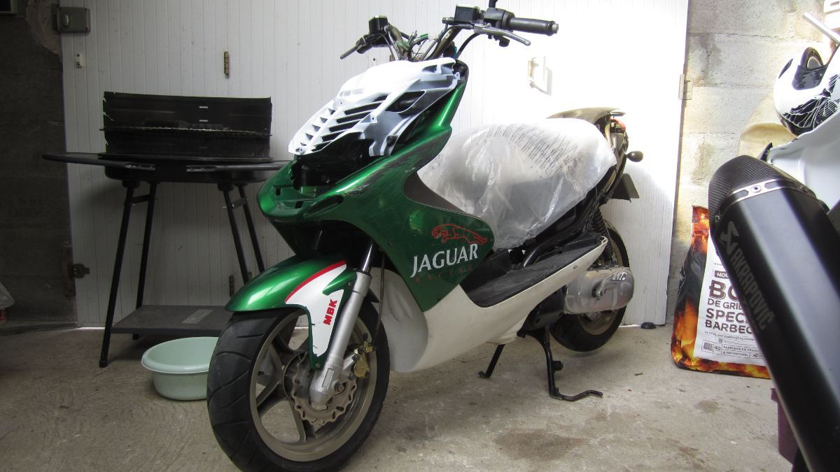

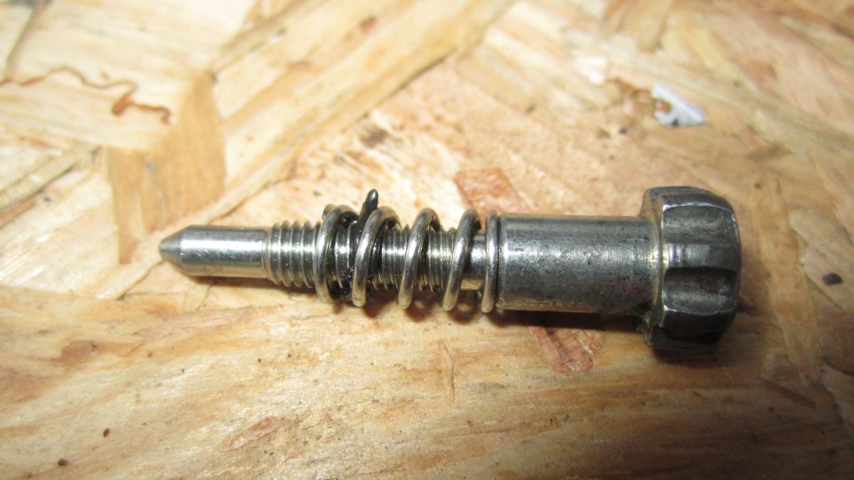

Le Jaguar Posté(e) le 24 avril 2022 Auteur Signaler Posté(e) le 24 avril 2022 Salut les gars bon quelques news j'ai enfin trouvé un faisceau complet pour 10 euros dessus il y avait la centrale clignotant donc j'ai branché sa sur le jaguar et sa fonctionne nickel, j'ai aussi remonté quelques carénages voir si tout passe bien pas de soucis juste un peu de jour au niveau de gros carénages avant vu que tous les petite pattes de fixation sont cassé mais une fois visé sa ne bouge plus. Je me suis permis une petite modification pour la grille sous la face avant, j'avais commencé a l'apprêté pour la repeindre en noir propre mais en blanc avec la selle blanche sa rend beaucoup mieux qu'en noir, vous en pensez quoi ? Et j'ai une question manque t'il une pièces qui va sur la vis de ralenti ? en démontant je viens de remarqué que le joint c'est enroulé autour de la vis c'est peut être la raison pour laquelle je n'arrive pas a réglé mon ralenti
fred82000 Posté(e) le 24 avril 2022 Signaler Posté(e) le 24 avril 2022 le joint il va au font de la ou et la vis et ces le ressort qui le plaque vue que lui même et bloqué par la vis qui le met en pression
Le Jaguar Posté(e) le 24 avril 2022 Auteur Signaler Posté(e) le 24 avril 2022 ok c'est ce que je me disais du coup il ne manque rien d'autres ?

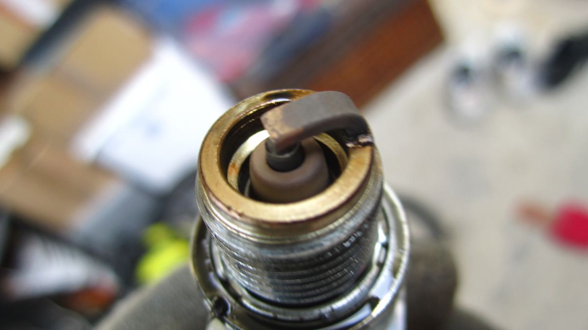

Le Jaguar Posté(e) le 8 juin 2022 Auteur Signaler Posté(e) le 8 juin 2022 (modifié) Salut a tous j'ai un peu plus de temps donc je me suis remis sur le Jaguar, j'ai changé ma bougie B8 par une B9 car je trouve qu'il chauffe assez vite alors je ne sais pas si c'est moi qui me fait des films ou si il chauffe vraiment, je suis monté en gicleur je suis passé de 85 à 90 Voici la couleurs de la bougie qu'en pensez vous ? j'ai très peu rouler depuis que j'ai changé de bougie Modifié le 8 juin 2022 par Le Jaguar
jimmy@ Posté(e) le 8 juin 2022 Signaler Posté(e) le 8 juin 2022 Il y a 6 heures, Le Jaguar a dit : Salut a tous j'ai un peu plus de temps donc je me suis remis sur le Jaguar, j'ai changé ma bougie B8 par une B9 car je trouve qu'il chauffe assez vite alors je ne sais pas si c'est moi qui me fait des films ou si il chauffe vraiment, je suis monté en gicleur je suis passé de 85 à 90 Voici la couleurs de la bougie qu'en pensez vous ? j'ai très peu rouler depuis que j'ai changé de bougie carburateur d'orine ? la couleur de la bougie s'annonce bien mais elle n'as pas assez roulé pour une bonne lecture , le tours n'est pas encore calaminé. si l'electrode reste comme ça et que le scoot se comporte bien c'est bon.
Le Jaguar Posté(e) le 9 juin 2022 Auteur Signaler Posté(e) le 9 juin 2022 Merci de ta réponse, c'est ce que je me disais la couleurs me parait pas trop mal, je suis en dell orto 17.5, le scooter ce comporte bien pas de trou, bonne reprise, démarre au quart de tour mais impossible de réglé mon ralenti là je suis en gicleur de 90 une monté en 95 pourrait être un poil mieux ?
