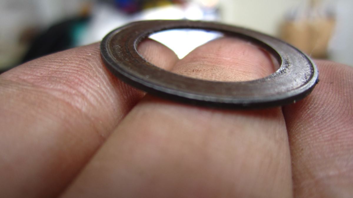

Le Jaguar Posté(e) le 22 juin 2022 Auteur Signaler Posté(e) le 22 juin 2022 (modifié) Effectivement j'ai cherché un peu sur internet compliqué de trouver des pièces à l'unité pour ce cylindre, pour 40 euros je l'ai quand même pris le vendeur me dit qu'il est encore en rodage et qu'il a très peu roulé et il est complet Sinon aujourd'hui j'ai remplacé le moyeu et le disque, du coup c'est clairement moins voiler ( même si la jante est très légèrement voiler ) j'ai remonté mon étrier et pour l'instant ça a l'air bien, j'ai roulé vite fait plus de frottement de disque comme avant, a voir avec le temps si le disque aura une usure bien régulière, donc au final je soupçonne le moyeu même si ça me parait bizarre de réussir a le plier J'ai aussi remarquer que la rondelle derrière le moyeu est très usée, donc je vais la changer Est ce bien les vis d'origine pour l'étrier arrière ? Modifié le 22 juin 2022 par Le Jaguar

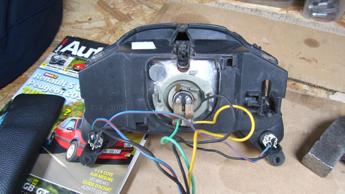

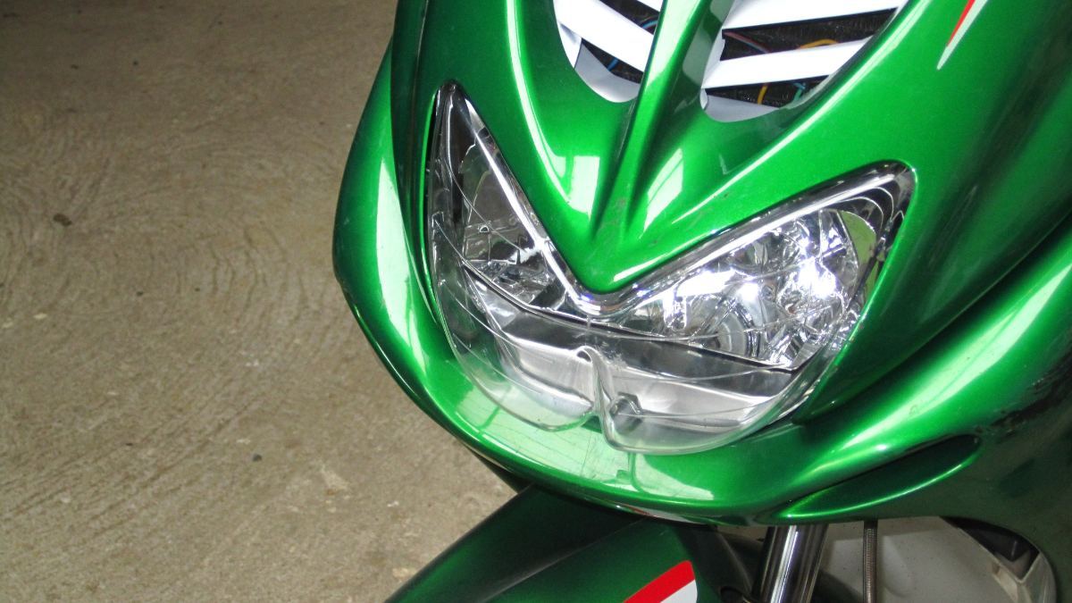

Le Jaguar Posté(e) le 26 juin 2022 Auteur Signaler Posté(e) le 26 juin 2022 Du coup j'ai regardé mon correcteur de couple il est très légèrement voilé donc je vais le changer et je vais aussi vérifier la transmission maintenant que tout est démonté J'ai aussi remplacé le phare avant d'origine les pattes de fixation sont cassé et il n'y a pas la vis de réglage 1

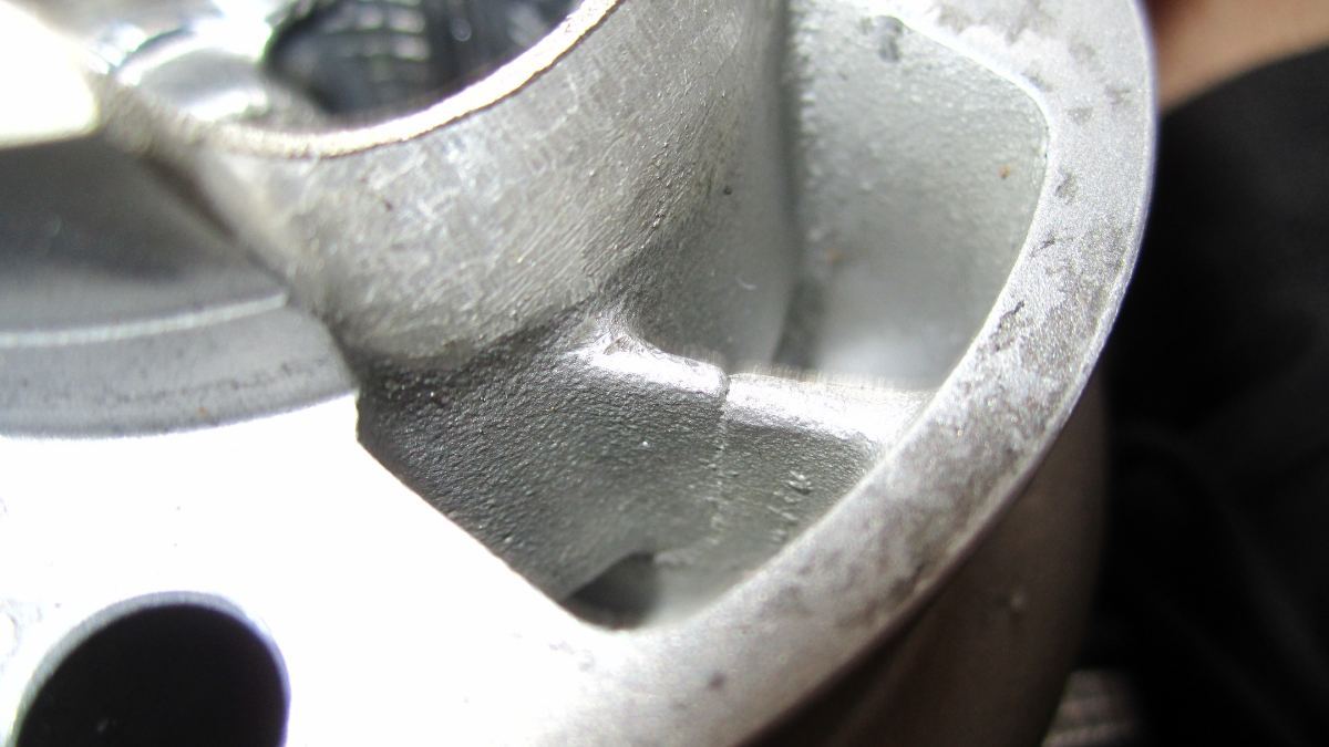

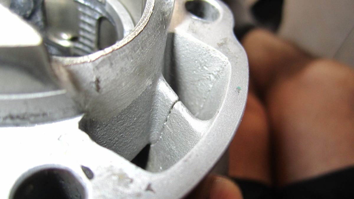

Le Jaguar Posté(e) le 28 juin 2022 Auteur Signaler Posté(e) le 28 juin 2022 Salut les gars j'ai une autre question est ce normal ? c'est a l'usine c'est de petite fissure ? identique des 2 coté
jimmy@ Posté(e) le 28 juin 2022 Signaler Posté(e) le 28 juin 2022 Il y a 1 heure, Le Jaguar a dit : Salut les gars j'ai une autre question est ce normal ? c'est a l'usine c'est de petite fissure ? identique des 2 coté non ce n'est pas normal , ce n'est pas extrêment genant non plus , cette barette(la fissurer) sert à diriger le flux gazeux , ça n'a pas d'impacte sur les perfs. maintenant reste à savoir s'il la fissure ne s'etend pas et reste tel quel. c'est quel cylindre ?
Le Jaguar Posté(e) le 28 juin 2022 Auteur Signaler Posté(e) le 28 juin 2022 c'est le conti que j'ai reçus on dirait que c'est a la fonderie c'est les même des 2 cotés ils sont identiques
jimmy@ Posté(e) le 28 juin 2022 Signaler Posté(e) le 28 juin 2022 il y a 4 minutes, Le Jaguar a dit : c'est le conti que j'ai reçus on dirait que c'est a la fonderie c'est les même des 2 cotés ils sont identiques j'ai penser aussi à un defaut de fonderie . toute façon quant c'est monter et bien serrer ça bouge plus . perso je le monte quant même. ça me dérengerai pas plus que ça. j'ai roulé avec pire!
Le Jaguar Posté(e) le 28 juin 2022 Auteur Signaler Posté(e) le 28 juin 2022 Moi aussi j'ai roulé avec pire mdr mais c'est la première fois que je vois sa, ça va le reste du cylindre a jamais roulé comme marqué dans l'annonce il est très propre, il a juste était gratté comme tu peux le voir sur les photo mais ça a était bien fait

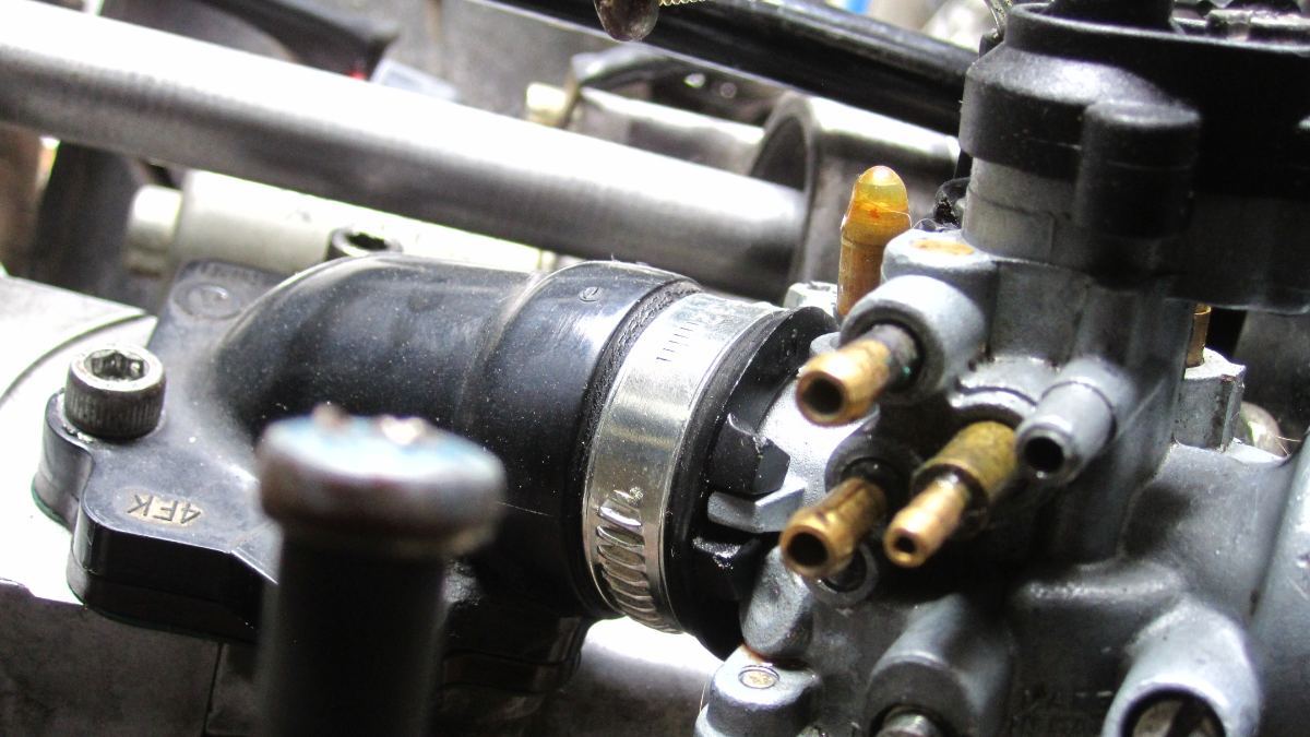

Le Jaguar Posté(e) le 1 juillet 2022 Auteur Signaler Posté(e) le 1 juillet 2022 (modifié) Bon aujourd'hui je me suis encore mis sur les réglage carburateur, déjà j'avais 3 sorti sur le carburateur qui n'étaient pas bouché, après démontage du gicleur et j'avais monté un 78 . . . donc montage d'un 82, réglage vis air environ 2 tour et demi, après ça un test et plus de trou à l'accélération, bonne reprise, bonne couleur de la bougie, donc c'est mieux, je verrais demain pour le démarrage a froid Remontage du cache guidon, je suis toujours a la recherche d'une vitre de compteur j'aimerais savoir si sur les Jaguar ce sont les même que sur les normal avant 2003 ? vu que sur le jaguar il y a le compteur tour a gauche. Remontage des cabochons avant qui sont vraiment abîmé donc je vais en prendre des neuves Modifié le 1 juillet 2022 par Le Jaguar
