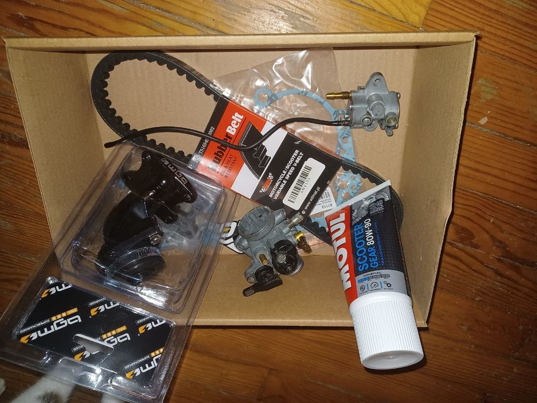

BENJI-3888 Posté(e) le 1 janvier 2022 Auteur Signaler Posté(e) le 1 janvier 2022 Bonjour Bonne année et santé Le trekker va bientôt avoir sa petite révision en plus du carburateur 17.5 avec l ensemble pipe et boîte à clapet BGM PRO V2 2
fred82000 Posté(e) le 3 janvier 2022 Signaler Posté(e) le 3 janvier 2022 salut bonne année a toi aussi l'huile motul et top je lavais prise pour mon nitro si tu peux me faire un retour sur la marque bgm pro sa serais super 1
BENJI-3888 Posté(e) le 5 janvier 2022 Auteur Signaler Posté(e) le 5 janvier 2022 Le 03/01/2022 à 22:24, fred82000 a dit : salut bonne année a toi aussi l'huile motul et top je lavais prise pour mon nitro si tu peux me faire un retour sur la marque bgm pro sa serais super salut merci oui je ferrais un retour sur la boîte a clapet et pipe avec les photo une fois installer dessus

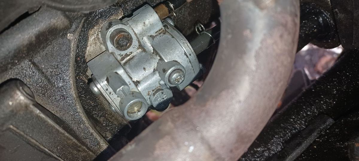

BENJI-3888 Posté(e) le 14 janvier 2022 Auteur Signaler Posté(e) le 14 janvier 2022 hello a tous suite au nouveau pompe a huile le même que l ancien a seulement que 3000 km j'ai eux un pré serrage bon il a redémarre et j'ai pus rentrer mais j'ai moins de compression et de patate et il faut un petit bruit métallique au ralentie je pense un nouveau moteur sera prévu si fois bien hs mais lequel prendre ?

Bader Posté(e) le 15 janvier 2022 Signaler Posté(e) le 15 janvier 2022 Salut Elle as le bon débit ta pompe ?
BENJI-3888 Posté(e) le 15 janvier 2022 Auteur Signaler Posté(e) le 15 janvier 2022 il y a une heure, fred82000 a dit : donne nous ton budget ou au pire des cas la configuration que tu as déjà la et on pourra te conseiller un cylindre bien adapter je peux 150 euro environ il y a une heure, Bader a dit : Salut Elle as le bon débit ta pompe ? Comment sa ? car c'est une pompe à huile gurtner mécanique que j'ai
Bader Posté(e) le 15 janvier 2022 Signaler Posté(e) le 15 janvier 2022 il y a 7 minutes, BENJI-3888 a dit : je peux 150 euro environ Comment sa ? car c'est une pompe à huile gurtner mécanique que j'ai Je sais bien c'est pour cela que je demande . Peut être qu'elle ne debite pas suffisamment.
BENJI-3888 Posté(e) le 15 janvier 2022 Auteur Signaler Posté(e) le 15 janvier 2022 il y a 19 minutes, Bader a dit : Je sais bien c'est pour cela que je demande . Peut être qu'elle ne debite pas suffisamment. Ah oki Il y a sûrement des changes et on fait comment car j'ai pas la moindre idée ?

Bader Posté(e) le 15 janvier 2022 Signaler Posté(e) le 15 janvier 2022 Il faut dessrérer cette visse. A priori ont dirait que la tienne es fixe ont vois pas bien car sur le principe tu as un double câble pour le graissage séparé et cela augmente le débit quand tu enroule du câble.

BENJI-3888 Posté(e) le 15 janvier 2022 Auteur Signaler Posté(e) le 15 janvier 2022 il y a 41 minutes, fred82000 a dit : si tu as tout origine monte un cylindre top perf pour ta pompe a huile au pire des cas vire la et tourne au mélange si tu arrive pas a régler le souci j'ai pot yasuni z carburateur 17.5 avec sa pipe admission qui va avec mais pas mis Après il des chances que un jours je le changera Mais les cylindre origine sont normalement en alu ? Oui au pire je passera au mélange il y a une heure, Bader a dit : Il faut dessrérer cette visse. A priori ont dirait que la tienne es fixe ont vois pas bien car sur le principe tu as un double câble pour le graissage séparé et cela augmente le débit quand tu enroule du câble. D'accord bah je ferrais une photo demain de ma pompe à huile si j'ai rien à faire

BENJI-3888 Posté(e) le 16 janvier 2022 Auteur Signaler Posté(e) le 16 janvier 2022 Il y a 1 heure, fred82000 a dit : tout es possible du moment que tu sais y faire en mécanique d'accort je verrais quel ma décision etat du haut moteur Le 15/01/2022 à 14:40, Bader a dit : Je sais bien c'est pour cela que je demande . Peut être qu'elle ne debite pas suffisamment. voici la ma pompe a huile
fred82000 Posté(e) le 16 janvier 2022 Signaler Posté(e) le 16 janvier 2022 tu avais fait une purge de l'air une fois la pompe a huile monter que la vis cruciforme que l'on vois a l'air d'être une vis pour purger l'air du système
