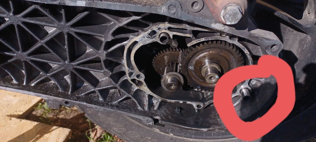

BENJI-3888 Posté(e) le 22 janvier 2022 Auteur Signaler Posté(e) le 22 janvier 2022 Bonjour à transmission de roue changé mais en démontant il y a eu pas mal de dépôt de métallique et un filetage HS en serrant le carter transmission que faire changé tout le bloc ou réparer le filetage ?
John27 Posté(e) le 22 janvier 2022 Signaler Posté(e) le 22 janvier 2022 Slt, tu peux tarauder et installé un filet rapporter
fred82000 Posté(e) le 23 janvier 2022 Signaler Posté(e) le 23 janvier 2022 salut prend un taraud un filet raporter de la loctite tu taraude puis monte ton filet raporté a la loctite frein filet fort si tu veux pas qu'il bouge et de la tu pourra re mettre la vis comme il faut
BENJI-3888 Posté(e) le 23 janvier 2022 Auteur Signaler Posté(e) le 23 janvier 2022 Il y a 19 heures, John27 a dit : Slt, tu peux tarauder et installé un filet rapporter Il y a 2 heures, fred82000 a dit : salut prend un taraud un filet raporter de la loctite tu taraude puis monte ton filet raporté a la loctite frein filet fort si tu veux pas qu'il bouge et de la tu pourra re mettre la vis comme il faut d accort oui ça sera plus simple et moins chère . et il faut que prendre quel filetage M5/M6/M8/M10/M12 ?
Bader Posté(e) le 23 janvier 2022 Signaler Posté(e) le 23 janvier 2022 Tu mesures ton diamètre de visse je pense que c'est du 6 donc M6 mais mesures quand-même.
fred82000 Posté(e) le 23 janvier 2022 Signaler Posté(e) le 23 janvier 2022 comme dit bader tu mesure et sera le diamètre de la tu pourra prendre le bon filet rapporté
BENJI-3888 Posté(e) le 23 janvier 2022 Auteur Signaler Posté(e) le 23 janvier 2022 Il y a 2 heures, Bader a dit : Tu mesures ton diamètre de visse je pense que c'est du 6 donc M6 mais mesures quand-même. Il y a 1 heure, fred82000 a dit : comme dit bader tu mesure et sera le diamètre de la tu pourra prendre le bon filet rapporté j'ai mesurer c'est un diamètre 6 mm j'ai commander le kite de réparation filetage merci bien de votre aide
fred82000 Posté(e) le 23 janvier 2022 Signaler Posté(e) le 23 janvier 2022 super que tu es pu trouver le kit de réparation de filetage 1
BENJI-3888 Posté(e) le 24 janvier 2022 Auteur Signaler Posté(e) le 24 janvier 2022 Il y a 14 heures, fred82000 a dit : super que tu es pu trouver le kit de réparation de filetage oui mais espère que je vais pas foirer car je l ais jamais fait
fred82000 Posté(e) le 24 janvier 2022 Signaler Posté(e) le 24 janvier 2022 une fois le kit reçu je t'expliquerais comment bien faire j'en et souvent fait des réparation de filet ou bien même carrément en faire la ou il y en a pas

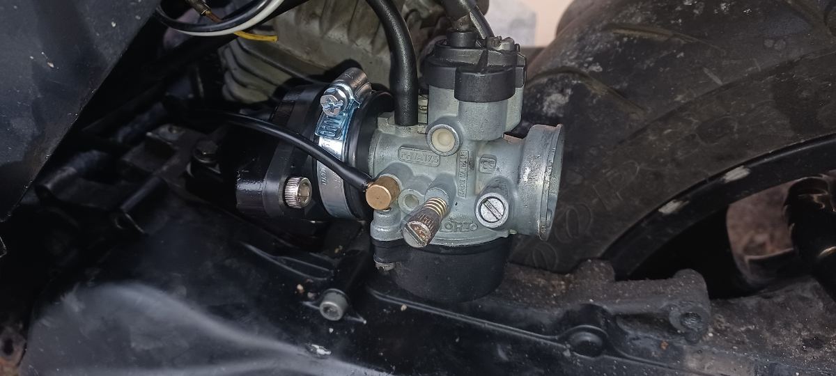

BENJI-3888 Posté(e) le 25 janvier 2022 Auteur Signaler Posté(e) le 25 janvier 2022 Le 24/01/2022 à 11:50, fred82000 a dit : une fois le kit reçu je t'expliquerais comment bien faire j'en et souvent fait des réparation de filet ou bien même carrément en faire la ou il y en a pas j'ai reçu le kit réparation de filetage et un mécano auto ma aide comment le faire et sa étai assez simple en allant doucement maintenant la vis tien très bien j'ai acheté ce cornet j avais oublier le bruit de fou que ça fait La il me reste réglage carburateur à faire car il fume pas mal avec un gicleur de 86 Je tourne au mélange maintenant
fred82000 Posté(e) le 25 janvier 2022 Signaler Posté(e) le 25 janvier 2022 super que un mécano et pue te montré comment faire pour le filetage le réglage carburateur se fait juste car le scoot roule pas bien pas juste car il fume beaucoup
BENJI-3888 Posté(e) le 25 janvier 2022 Auteur Signaler Posté(e) le 25 janvier 2022 (modifié) Il y a 4 heures, fred82000 a dit : super que un mécano et pue te montré comment faire pour le filetage le réglage carburateur se fait juste car le scoot roule pas bien pas juste car il fume beaucoup bah a mi poignée il s étouffe moteur a chaud bien sur Modifié le 25 janvier 2022 par BENJI-3888
fred82000 Posté(e) le 25 janvier 2022 Signaler Posté(e) le 25 janvier 2022 alors la oui normal que tu fasse un bon réglage carburateur

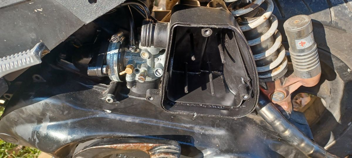

BENJI-3888 Posté(e) le 28 janvier 2022 Auteur Signaler Posté(e) le 28 janvier 2022 Bonjour Aujourd'hui j'ai fait mon petit réglage carburateur avec la boîte à air modifié mais ça me plaît pas trop car il y a un peu du jour entre le carburateur et la boîte à air et j'ai pour fabriquer une pâte pour fixer cette boîte à air j'ai aussi remarque au démarrage seulement embrayage accroché assez tôt et depuis la nouvelle courroie
fred82000 Posté(e) le 28 janvier 2022 Signaler Posté(e) le 28 janvier 2022 salut si au démarrage sa accroche trop tôt monte des ressorts un peu plus dur
