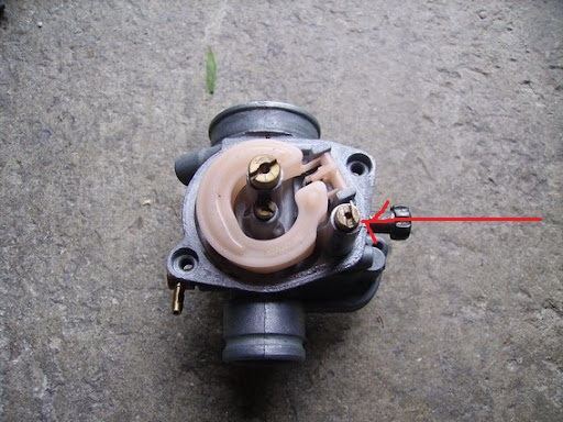

un pot touring ces comme un pot origine juste avec un poil de perf en plus
ta bougie et bien marron brique si oui et quevtout et bien régler pas besoin dit toucher plus
Il y a 16 heures, jimmy@ a dit :
on en apprend tous les jour . tu le change , tu baisse de 5 point , c'est celui tout en longueur .

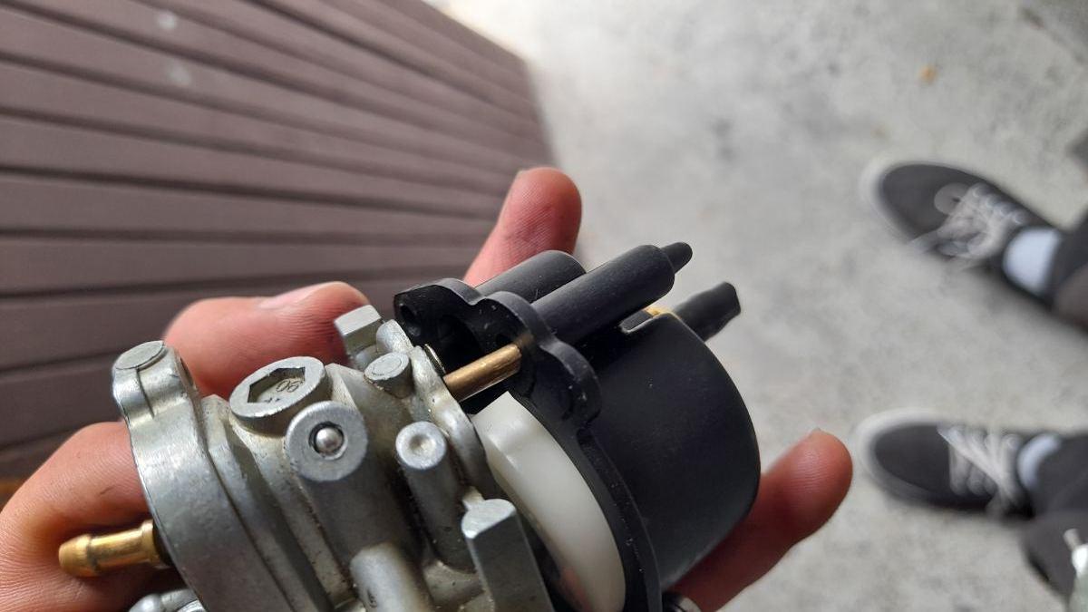

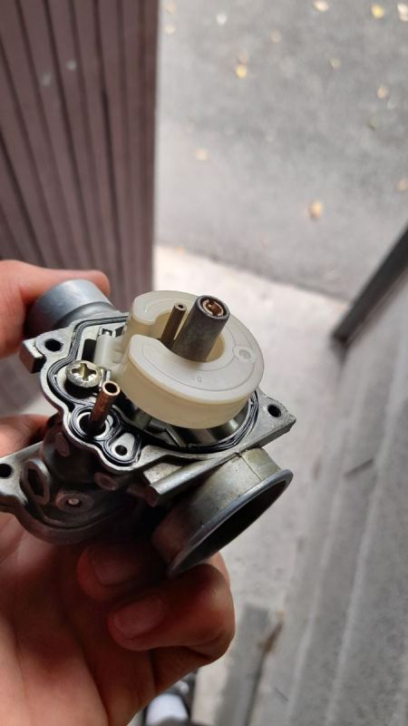

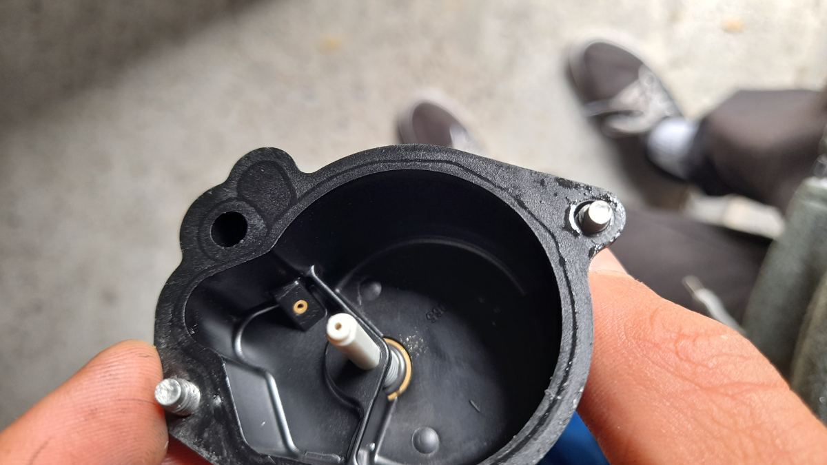

Justement.
Moi mon gicleur est pas  comme ça du tout.
C'est un tube en laiton tout creux qui plonge dans un tube en plastique faisant partie intégrante de la cuve et en bas de ce tube en plastique donc tout au fond de la cuve, il y a un gicleur microscopique qui pointe vers le haut mais il ne possède pas du tout d'empreinte pour y mettre un tournevis.
On dirait que toute l'essence du starter entre par l'énorme trou au bout du tube et non par ce petit gicleur.
Je n'ai pas trouvé sur internet d'image de caebu comme ça.
Il y a 1 heure, jimmy@ a dit :
ce n'est pas vraiment un gicleur ça . a la place de celui de ralentis et de starter on diras de simple diffuseur .
Oui mais ce diffuseur a l'air d'être relié a un petit gicleur au fond de la cuve
Posté(e) (modifié)
salut j'ai le même carburateur que toi c'est un Dell'Orto phva 12 zs  avec juste gicleur principale et de ralentie  pour le système de starter c'est intégré au carburateur avec diffuseur  et a la cuve.  voie pour un bon nettoyage carburateur et assure toi que ton starter manuelle fonctionne bien
