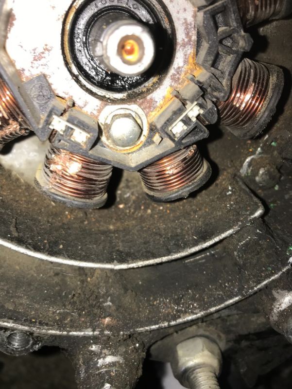

Suite au démontage du rotor de l’allumage de mon scooter pour changer le joint spi, j’ai légèrement endommagé une des bobines du stator.
J’avais vissé des vis sur le rotor afin qu’elle bloque derrière (côté stator) pour débloquer facilement l’écrou… Mauvaise idée, la vis est venu en quelques sorte écraser la bobine.
N’ayant pas encore reçu mes joints spi (qui étaient bien mort) je ne peux pas tester, j’ai toujours une belle étincelle.
Voici les dégâts…
C’est mauvais ?

Bonjour,
ce n'est pas terrible en effet, tu as eu de la chance de pas couper la bobine, elle à l'air juste ecrasé, ça risque de casser à un moment, je te conseille de changer le stator par un neuf dans les 25€, ça sera plus sécurisant.

Je reçois le nouveau stator dans l’après-midi, j’avais tout remonter en attendant (nouveau kit 50 top, joints spi, bougie) et j’ai pu commencer mon rodage. Mais ce matin je pense que le stator à rendu l’âme, en partant mon scooter s’est arrêté. Plus d’étincelles même en changeant de bougie.
J’ai pu quand même faire environ 5 km hier, coup de chance quand même.
Vous pouvez me confirmer que c’est bien le stator ? En démontant j’ai vu que un fil de cuivre sur la bobine endommagé était coupé, pour moi y’a pas de doutes

Il y a de grandes (mal)chances que ce soit le fil coupé, mais bon , on est jamais sûr de rien.
je n'avais pas bien regardé la photo de ton stator, mais celui-ci à l'air d'avoir pris sur les autres bobines, regarde si les vis qui soutiennent la turbine de ventilation ne sont pas un peu trop longue, ce qui toucherait le stator neuf, puis aussi j'ai zoomé, ça se voit que la bobine est coupée.

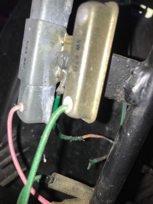

Merci pour ta réponse, je viens de changer le stator et j’ai toujours aucune étincelle (même pas de décharge quand j’y mets le doigt)
J’ai essayé de tester la bobine haute tension en la démontant et j’obtient 7.5 ohm il me semble. Tu aurais une idée de ce que je pourrais vérifier d’autres ?

tu as remis une bougie neuve encore? ça se trouve la nouvelle à claqué avec le court circuit du stator.
Nickel merci je vais faire le tour.
J’ai pas remis une nouvelle bougie mais j’en possède plusieurs qui avaient de l’étincelle hier lors de mes tests.
Pour l’instant je n’ai rien trouvé d’anormal à vu d’oeil, sauf ce fil dénudé, je ne sais pas du tout à quoi il est relié. Ça pourrait être la source de mon problème ?
