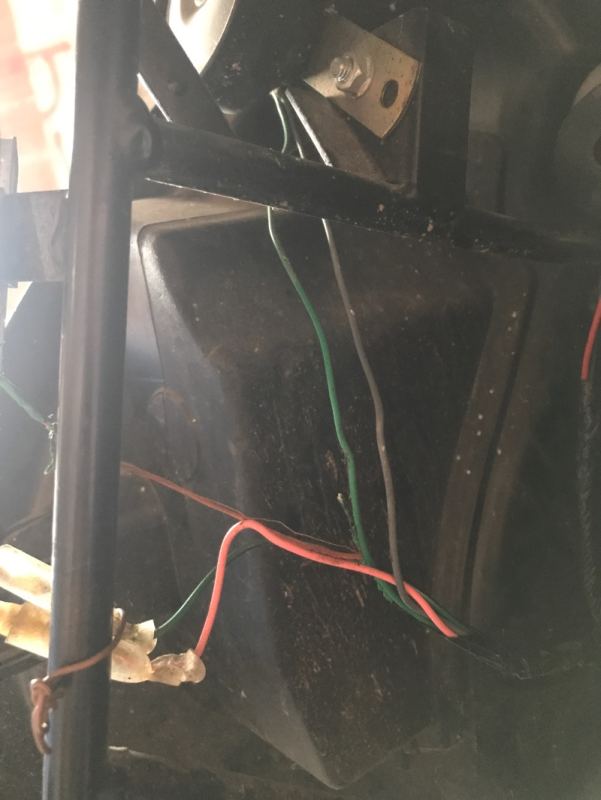

Arthur4712 Posté(e) le 9 octobre 2021 Auteur Signaler Posté(e) le 9 octobre 2021 (modifié) Ah d’accord, je comprends mieux maintenant. J’ai commencé la lecture de la doc et j’ai vu ceci Le bloc ACI 100 génère un champ électromagnétique transmis au transpondeur par l’intermé- diaire d’une antenne située autour du contacteur à clé. L’antenne dont y parle ça pourrait correspondre à la photo sur mon autre post ? (Celle ci) Modifié le 9 octobre 2021 par Arthur4712

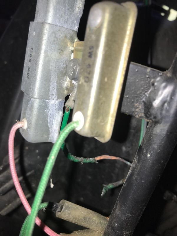

ScootMap Posté(e) le 9 octobre 2021 Signaler Posté(e) le 9 octobre 2021 il y a 4 minutes, Arthur4712 a dit : Ah d’accord, je comprends mieux maintenant. J’ai commencé la lecture de la doc et j’ai vu ceci Le bloc ACI 100 génère un champ électromagnétique transmis au transpondeur par l’intermé- diaire d’une antenne située autour du contacteur à clé. L’antenne dont y parle ça pourrait correspondre à la photo sur mon autre post ? (Celle ci) c'est des résistances ça, l'antenne se trouve dans le plastique autour du contacteur à clé, c'est un simple fil qui fait le tour, par contre les résistance, le fil vert à l'air cramé, il faut que tu le ressoude, ou lui trouve 2 cosses pour réparé, je n'ai pas le schéma de l'elyseo 50, c'est con sinon je t'aurais dit ce à quoi ça correspond.
Arthur4712 Posté(e) le 9 octobre 2021 Auteur Signaler Posté(e) le 9 octobre 2021 Très bien je vais voir ce que je peux y faire, ça pourrait causer un problème d’allumage ?
ScootMap Posté(e) le 9 octobre 2021 Signaler Posté(e) le 9 octobre 2021 il y a 2 minutes, Arthur4712 a dit : Très bien je vais voir ce que je peux y faire, ça pourrait causer un problème d’allumage ? oui, il me semble que une sert à absorber le surplus d'electricité créée par l'allumage à chaque tour. pour éviter que ça grille justement. à part ce fil, tu as le fusible bon, il n'y a de raison d'avoir cramé autre chose, je pense que ton soucis vient uniquement de l'histoire de clé master, donc prend un naraku ça devrait régler le souci.
Arthur4712 Posté(e) le 9 octobre 2021 Auteur Signaler Posté(e) le 9 octobre 2021 Merci de tes conseils, j’ai regardé de plus près le câble dénudé et il s’agit en fait d’une masse. Il y’a les 2 résistances (fil rose et fil vert, elles sont maintenues par une visse et sur cette visse il y’a cette fameuse masse denudée (fil vert également)
ScootMap Posté(e) le 10 octobre 2021 Signaler Posté(e) le 10 octobre 2021 il me semblait bien que c'était le fil de masse(toujours en vert chez peugeot), tu peux le relier directement au cadre, ça revient au même, temps que ça fait masse...
Arthur4712 Posté(e) le 10 octobre 2021 Auteur Signaler Posté(e) le 10 octobre 2021 Tu pense que c’est une masse d’allumage ? Il me semble que celle-ci se situe au démarreur électrique non ? Je viens de regarder cette masse et elle sort en fait d’un fil relié au klaxon Voici une photo, on voit bien que le fil dénudé (qui a cramé) sort du fil vert qui est relié au klaxon 1
ScootMap Posté(e) le 10 octobre 2021 Signaler Posté(e) le 10 octobre 2021 (modifié) Il y a 8 heures, Arthur4712 a dit : Tu pense que c’est une masse d’allumage ? Il me semble que celle-ci se situe au démarreur électrique non ? Je viens de regarder cette masse et elle sort en fait d’un fil relié au klaxon Voici une photo, on voit bien que le fil dénudé (qui a cramé) sort du fil vert qui est relié au klaxon Alors c'est la résistance pour le klaxon c'est quand même la masse mais pas la principale,la principale est celle du démarreur électrique en beaucoup plus grosse section, et la résistance de l'allumage est peut être celle juste à côté, enfin comme ça au moins tu es sûr que ta panne vient pas de là. En plus on sait que ton soucis vient du cdi, enfin du fait qu'il faut un cdi + l'allumage vierge, avec une clé master rouge, donc là t'as plus trop le choix, il te faut un cdi bypass comme celui de ton lien. Modifié le 10 octobre 2021 par ScootMap 1
