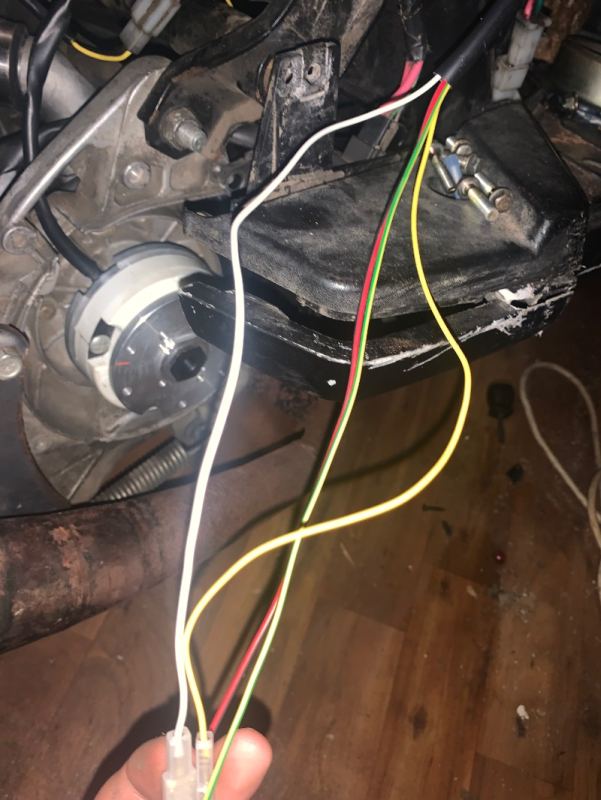

Azerty49 Posté(e) le 19 octobre 2021 Signaler Posté(e) le 19 octobre 2021 Bonjour, je viens d’avoir un allumage mvt avec cdi, mais problème pour brancher sa au faisceau ces le bordel car là plupart des fils ne sont pas de la même couleurs, si j’avais vous avez la solution je suis preneur!

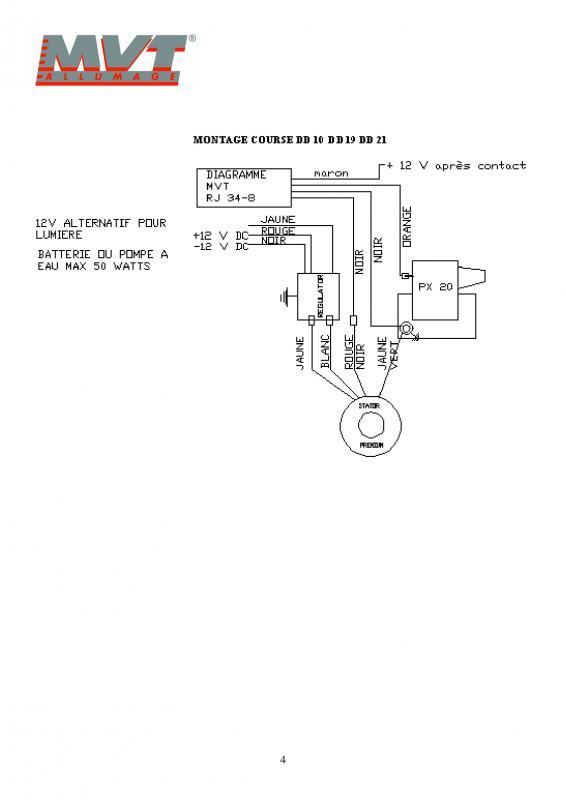

0 ScootMap Posté(e) le 22 octobre 2021 Signaler Posté(e) le 22 octobre 2021 Salut, le orange du cdi vers la bobine haute tension sur le +. le marron du cdi relié au +12v de la batterie, ou le noir du circuit après fusible. les 2 noirs du cdi, une à la masse du cadre ou le fil vert de masse du circuit, l'autre à la bobine ht le fil noir et rouge du cdi sur le noir et rouge de l'allumage. le vert et jaune de l'allumage vers la bobine ht( c'est la masse) le blanc de l'allumage vers le blanc et jaune de la prise qui va au régulateur le jaune de l'allumage vers le jaune de la prise qui va au régulateur. et le bleu du cdi si tu veux le relier c'est à la masse avec un interrupteur entre les deux car c'est le limiteur de vitesse, la bride en cas de croisement de gendarmes .
0 Azerty49 Posté(e) le 22 octobre 2021 Auteur Signaler Posté(e) le 22 octobre 2021 Merci à vous pour les branchements c hyper cool de votre part, quand l’allumage est monté le rotor doit tourner ? Car quand je sers mon allumage le vilebrequin se bloque. Si quelqu’un sait d’où ça peut venir.. II y’a que mon écrou qui est visser qui tourne avec le vilebrequin

0 Azerty49 Posté(e) le 29 octobre 2021 Auteur Signaler Posté(e) le 29 octobre 2021 Hallucinant, j’ai trouver le problème, le rotor avais pas de contacte avec le vilebrequin à cause des 2 vis têtes fraisees ( fournies ) avec l’allumage, j’ai remis 2 vis que j’ai limé pour pas que sa dépasse de la platine monté mon stator j’ai monté mon rotor et j’ai taper un peu avec un maillet et magie le rotor tournais parfaitement avec le vilebrequin. 1
