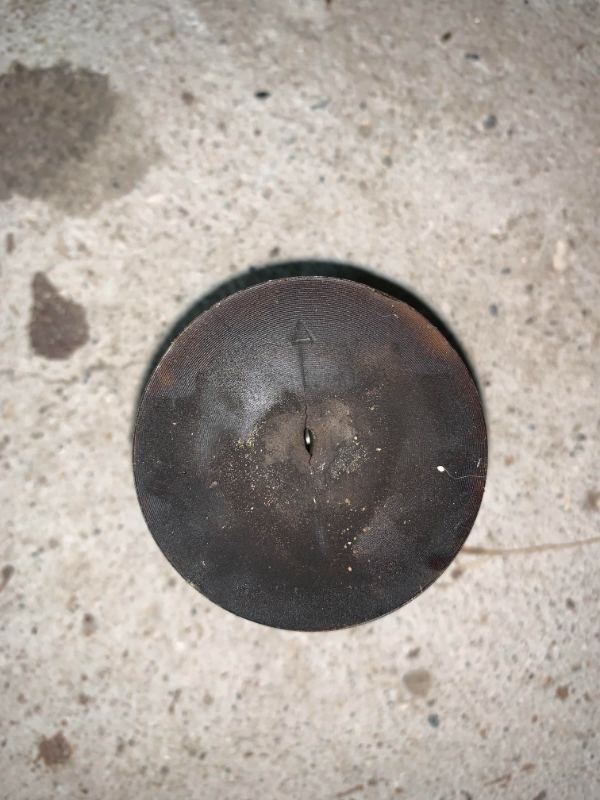

teenzy Posté(e) le 6 novembre 2021 Signaler Partager Posté(e) le 6 novembre 2021 bonjour j'ai acheté un mvt dd ça va faire 2 mois que je j'ai et je n'ai eu aucun souci jusqu'à aujoud'hui, j'ai percée mon piston des solution ? je l'ai calée a 0.40 et j'ai une bougie br10es merci de vos réponses Lien vers le commentaire Partager sur d’autres sites More sharing options...
ScootMap Posté(e) le 6 novembre 2021 Signaler Partager Posté(e) le 6 novembre 2021 Il y a 2 heures, teenzy a dit : bonjour j'ai acheté un mvt dd ça va faire 2 mois que je j'ai et je n'ai eu aucun souci jusqu'à aujoud'hui, j'ai percée mon piston des solution ? je l'ai calée a 0.40 et j'ai une bougie br10es merci de vos réponses Bonjour, 0.4 avant ou après phm? trop proche du pmh en tout cas, à combien de tr/minutes ça t'as fait ça? Lien vers le commentaire Partager sur d’autres sites More sharing options...
teenzy Posté(e) le 6 novembre 2021 Auteur Signaler Partager Posté(e) le 6 novembre 2021 Il y a 1 heure, ScootMap a dit : Bonjour, 0.4 avant ou après phm? trop proche du pmh en tout cas, à combien de tr/minutes ça t'as fait ça? Avant et je sais pas moi je sais ça c’est fais progressivement après je rouler à 20km/h Lien vers le commentaire Partager sur d’autres sites More sharing options...
Bader Posté(e) le 6 novembre 2021 Signaler Partager Posté(e) le 6 novembre 2021 Salut C'est souvent progressif mais la il est plus féler que trouer pour moi pas certain que l'allumage soit directement en cause. 1 Lien vers le commentaire Partager sur d’autres sites More sharing options...
ScootMap Posté(e) le 6 novembre 2021 Signaler Partager Posté(e) le 6 novembre 2021 oui j'ai peut être été un peu vite en interprétation, mea culpa, ça peut être un squish trop petit, une charge moteur trop lourde... Bader saura mieux que moi 1 Lien vers le commentaire Partager sur d’autres sites More sharing options...
Max Blackbird Posté(e) le 6 novembre 2021 Signaler Partager Posté(e) le 6 novembre 2021 Squish ou mauvais calage 1 Lien vers le commentaire Partager sur d’autres sites More sharing options...
Bader Posté(e) le 6 novembre 2021 Signaler Partager Posté(e) le 6 novembre 2021 il y a 11 minutes, ScootMap a dit : oui j'ai peut être été un peu vite en interprétation, mea culpa, ça peut être un squish trop petit, une charge moteur trop lourde... Bader saura mieux que moi il est trouer quand-même remarque. Es bien le problème en lui même bah le truc cela m'étais arrivé il y as très longtemps et je me souviens pas vraiment du pourquoi du comment...... A l'époque je jouait pas mal avec le calage d'allumage peut-être que . Lien vers le commentaire Partager sur d’autres sites More sharing options...
ScootMap Posté(e) le 6 novembre 2021 Signaler Partager Posté(e) le 6 novembre 2021 Il y a 2 heures, Bader a dit : il est trouer quand-même remarque. Es bien le problème en lui même bah le truc cela m'étais arrivé il y as très longtemps et je me souviens pas vraiment du pourquoi du comment...... A l'époque je jouait pas mal avec le calage d'allumage peut-être que . ça me rappelle le piston de mon mhr parti en poussières 1 Lien vers le commentaire Partager sur d’autres sites More sharing options...
