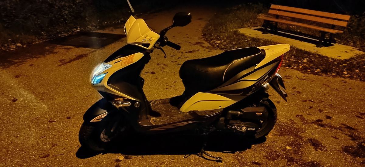

Keysuke Posté(e) le 16 février 2023 Signaler Posté(e) le 16 février 2023 J'ai un eurocka r8 de 2019 comment je peux faire pour qu'il dépasse les 45kmh s'il vous plaît ?
