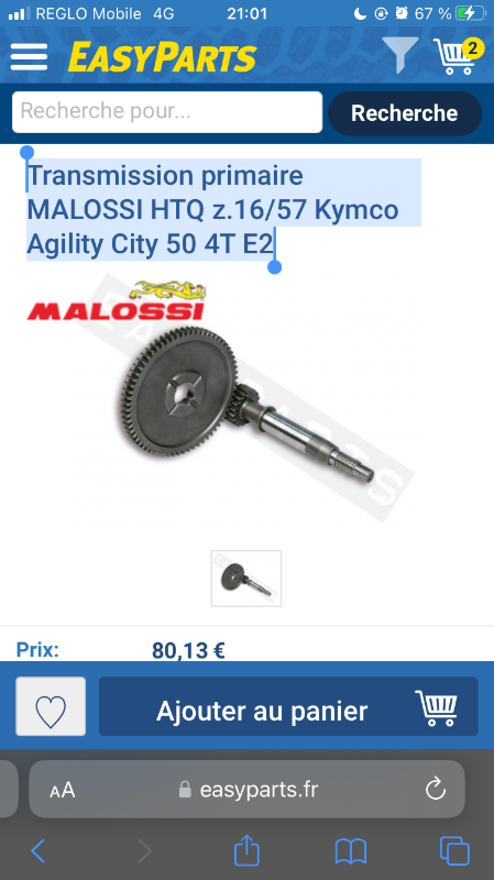

il y a 49 minutes, Alain a dit :
Le souci avec les Euro 4/5, c'est qu'on ne sait pas monter ce genre de transmission primaire. L'arbre d'embrayage n'a pas la même longueur et la partie secondaire du pignon intermédiaire n'est pas la même non plus. La Malossi ne s'applique qu'à l'Agility 16+, pas aux autres versions.
en fait, y’a que la transmission 16/57 de chez malossi qui est carré.
et aussi j’ai regardé le kit transmission fournie par kymco y’a l’arbre d’embrayer est ce que faut le changer si oui comment on fait ? Le tutoriel je trouve pas
Il y a 1 heure, Shazum9189 a dit :
Avec le kit transmission longue Kymco, il faut tout changer.

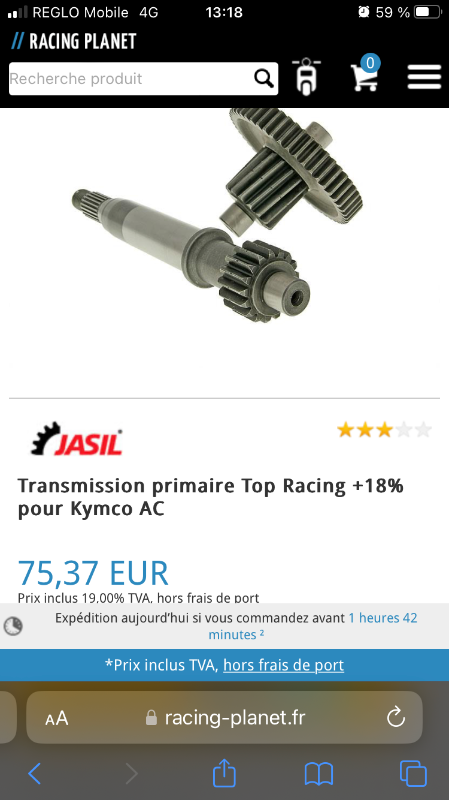

Il y a 6 heures, Shazum9189 a dit :
Je crois que y’a celui si aussi
Cette transmission est conçue pour fonctionner avec la couronne de roue arrière du kit "long" de chez Kymco, et elle n'a d'intérêt qu'avec un kit 80cc au minimum.

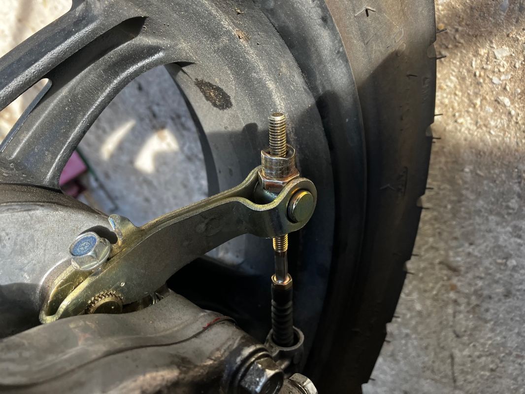

Bonjour à tous
j’ai voulu changer ma transmission sur mon scooter Kymco Agility 4t enfin !!!!
mais erreur, le boulon pour vicer le frein arrière et bloqué je n’arrive pas à l’enlever pour enlever le levier de frein arrière. Regarder la photo
qui peut m’aider comment l’enlever s'il vous plaît
merci
Il y a 7 heures, Shazum9189 a dit :
Bonjour à tous
merci
il est pas bloqué tu as juste a pousser la tige fileter de sorte que lécrou sorte de la pate qui fait bouger les mâchoire et après cela tu dévise et fini ton démontage
