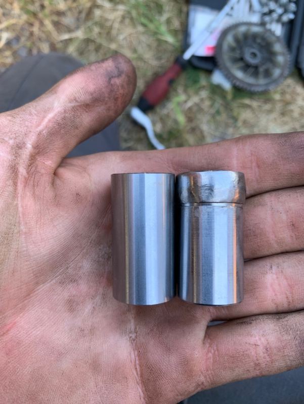

Alain Posté(e) le 18 juin 2023 Auteur Signaler Posté(e) le 18 juin 2023 il y a 12 minutes, QUENT98 a dit : a la vitesse max que je peux (58km/h) le scooter ne gueul pas, c’est assez doux. J’ai vue les trace sur le variateur elle monte plus que avant mais pas assez il manque 5mm jusqu’à la fin. je pense que le scooter peut prend plus de tour mais une courroie plus longue sera mieux pour le scooter avec toute ses pièces ? Le canon de ton variateur a été correctement débridé? Il passe bien au travers du variateur sans forcer? C'est bizarre qu'il reste 5mm, car même avec la courroie d'origine, ça doit monter plus haut...
QUENT98 Posté(e) le 18 juin 2023 Signaler Posté(e) le 18 juin 2023 il y a 4 minutes, Alain a dit : Le canon de ton variateur a été correctement débridé? Il passe bien au travers du variateur sans forcer? C'est bizarre qu'il reste 5mm, car même avec la courroie d'origine, ça doit monter plus haut... J’ai pas vrm mesure désolé, j’ai fait à l’œil, mais entre 5mm à 3mm. et le canon et lisse vue que je suis en France c’est pas un classe À où B.
Alain Posté(e) le 18 juin 2023 Auteur Signaler Posté(e) le 18 juin 2023 il y a 11 minutes, QUENT98 a dit : J’ai pas vrm mesure désolé, j’ai fait à l’œil, mais entre 5mm à 3mm. et le canon et lisse vue que je suis en France c’est pas un classe À où B. Juste, j'avais omis ce détail. La courroie aidera, il faut la monter et tester... 1
Kaga Posté(e) le 18 juin 2023 Signaler Posté(e) le 18 juin 2023 Il y a 1 heure, QUENT98 a dit : a la vitesse max que je peux (58km/h) le scooter ne gueul pas, c’est assez doux. J’ai vue les trace sur le variateur elle monte plus que avant mais pas assez il manque 5mm jusqu’à la fin. je pense que le scooter peut prend plus de tour mais une courroie plus longue sera mieux pour le scooter avec toute ses pièces ? Comme je n'arrête pas de te le dire, met une courroie plus longue, c'est une des parties les plus importantes dans le débridage d'un kymco... je prenais entre 65 et 70 sur du plat avec juste un débridage sur kymco euro4, transmission longue et courroie. Après faut installer un compte tour et régler ta variation/embrayage jusqu'à prendre environ 9000 tr/min en pointe pour un max de perf
Theo_226 Posté(e) le 18 juin 2023 Signaler Posté(e) le 18 juin 2023 Il y a 1 heure, QUENT98 a dit : J’ai pas vrm mesure désolé, j’ai fait à l’œil, mais entre 5mm à 3mm. et le canon et lisse vue que je suis en France c’est pas un classe À où B. Tu as fait comment pour réduire le diamètre intérieur du canon de variateur seul ? Avec une fraiseuse ? il y a 3 minutes, Theo_226 a dit : Tu as fait comment pour réduire le diamètre intérieur du canon de variateur seul ? Avec une fraiseuse ? Car moi j’ai commandé exactement le bon diamètre intérieur et la bonne mesure en longueur & largeur donc c’est pour sa je me demande si ça devrais passer tranquille sans l'usiné

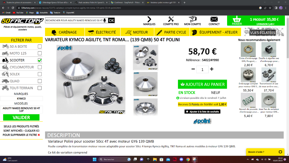

Shazum9189 Posté(e) le 5 juillet 2023 Signaler Posté(e) le 5 juillet 2023 Bonsoir, j'ai débrider mon kymco agility 4t renouvo 2021 mais j'arriver pas a monter plus de 60kmh alors que j'ai changé: Transmission de chez Kymco Galet 5,5gr ressort de poussée rouge courroie 17.7x749 (plus longue que l'origine) avec tous ca je prend 59pille ou voir 60, selon la meteo et les routes. J'ai vue que alain a conseillé un variateur polini, est ce que si je l'achete je garde le poids de galet que polini donne ?

Alain Posté(e) le 10 juillet 2023 Auteur Signaler Posté(e) le 10 juillet 2023 Le 05/07/2023 à 20:47, Shazum9189 a dit : Bonsoir, j'ai débrider mon kymco agility 4t renouvo 2021 mais j'arriver pas a monter plus de 60kmh alors que j'ai changé: Transmission de chez Kymco Galet 5,5gr ressort de poussée rouge courroie 17.7x749 (plus longue que l'origine) avec tous ca je prend 59pille ou voir 60, selon la meteo et les routes. J'ai vue que alain a conseillé un variateur polini, est ce que si je l'achete je garde le poids de galet que polini donne ? Est -ce que tu as changé l'ECU? Sans lui, tu n'iras pas plus vite. Il y a 11 heures, Theo_226 a dit : Bonjour j’ai étant donné obligé de débrider mon classe À 25km/h par l’axe de variateur tout est correct jusqu’à là mais les galets sont trop lourds pour la reprise de vitesse dans les virages ou à l’arrêt , je l’ai simplement débrider par l’axe de variateur quelle est le gramme idéal pour pas prendre trop lourd et trop léger en sachant que c’est galets d’origine . Bonne journée Le poids se joue entre 5.5 et 6g. Je t'invite aussi à remplacerla courroie, elle améliore l'accélération et les reprises.
Shazum9189 Posté(e) le 10 juillet 2023 Signaler Posté(e) le 10 juillet 2023 Il y a 2 heures, Alain a dit : Est -ce que tu as changé l'ECU? Sans lui, tu n'iras pas plus vite Bonjour oui je l’ai changé je l’ai acheté chez easypart celui no-limite mais je pense que c’est pas le bon écu. C’est mieux que je prenne celui bien préciser débrider euro5 de chez Scootfast ? car celui de easypart c’est celui que tu nous conseiller au début
Alain Posté(e) le 10 juillet 2023 Auteur Signaler Posté(e) le 10 juillet 2023 Il y a 9 heures, Shazum9189 a dit : Bonjour oui je l’ai changé je l’ai acheté chez easypart celui no-limite mais je pense que c’est pas le bon écu. C’est mieux que je prenne celui bien préciser débrider euro5 de chez Scootfast ? car celui de easypart c’est celui que tu nous conseiller au début Je ne vois pas pourquoi le modèle de chez Easyparts ne fonctionnerait pas. Je l'ai testé sur un Renouvo Euro 5 avec la transmission courte d'origine, j'avais noté un gain de 6 km/h. En descente, tu prends plus de vitesse?
Shazum9189 Posté(e) le 10 juillet 2023 Signaler Posté(e) le 10 juillet 2023 il y a 51 minutes, Alain a dit : Je ne vois pas pourquoi le modèle de chez Easyparts ne fonctionnerait pas. Je l'ai testé sur un Renouvo Euro 5 avec la transmission courte d'origine, j'avais noté un gain de 6 km/h. En descente, tu prends plus de vitesse? j’ai fais différent test avant juste avec le C.D.I. je prenais que 51km/h mais fallais un peu deviser la boîte à air pour éviter les gros trou dans l’accélération. Je pense qu’il faut augmenter là vice de richesse pour plus d’air. ensuite avec toute la configuration que tu as dit au début, galet 5,5gr, ressort rouge, transmission longue kymco, courroie longue, la je prend 61km/h sur grande ligne droite. En descente je prend 73km/h voir 74km/h j’ai tester hier soir. Je précise ct une grande descente. mais tu pense que c’est le variateur qui joue sur la vitesse ? Tu pense que je dois le change par le polini que ta conseiller ?
Alain Posté(e) le 10 juillet 2023 Auteur Signaler Posté(e) le 10 juillet 2023 Un Polini pourrait apporter quelque chose, mais il faut le tester. Plusieurs de mes clients roulent en Like avec la transmission longue, et ont de bonnes perfs en conservant le variateur d'origine. 1
