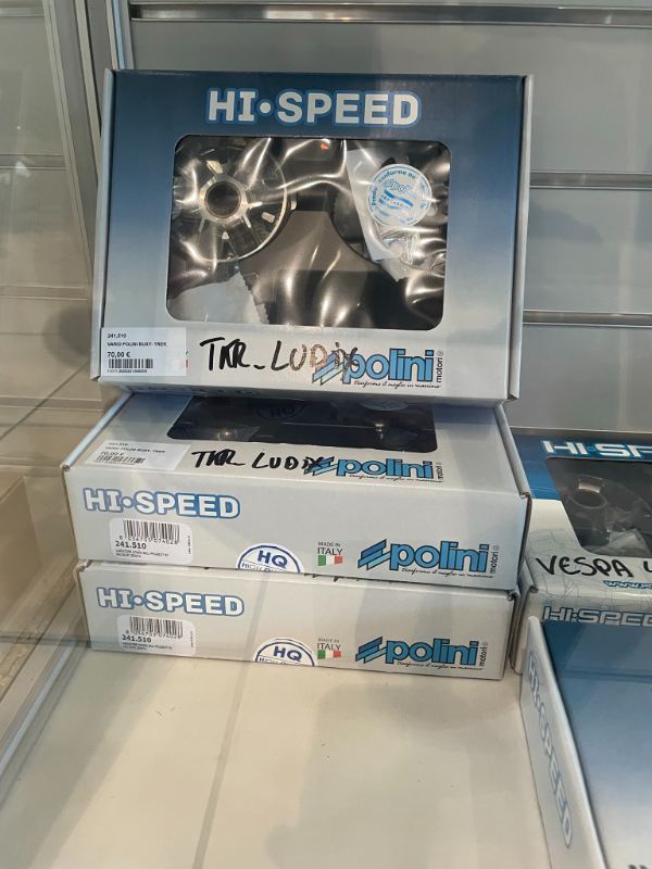

Bonjour, désolé de la réponse tardive :/
pour le variateur c'est celui-ci avec des galets 8,6 si je dis pas de bêtise (les 7,7 n'allaient pas il montait trop vite dans les tours et bloquait a 55)
Ensuite au niveau du pot c'est celui-ci : Échappement Tecnigas "Next R" Peugeot Ludix AC / LC acheter | MAXISCOOT.com
(Je précise que tout est débridé)
Enfin niveau réglages il y a rien eu de fait sachant que j'ai une injection c'est un petit peu compliqué.

Il y a un petit détail qui me vient à l'esprit: le canon du variateur Polini fait 38mm, et il me semble que l'original fait 38.5mm. Je te conseille de vérifier la longueur de l'original, cette différence m'avait déjà posé des soucis à l'époque.
il y a 44 minutes, Alain a dit :
D'acc merci je vais vérifier ça mais ca me semble bizarre puisque c'est le concessionnaire Peugeot lui-même qui me l'a vendu pour ce scoot
il y a 47 minutes, Alain a dit :
Y'avait des rondelles en métal dans le paquet que je n'ai pas mises et qui n'étaient pas sur la notice tu penses que ca peut être ça ? (je parle pas de la bride)
Possible, il faudrait dans ce cas mettre une rondelle de 0.5mm d'épaisseur (ou remettre le canon d'origine s'il est bien plus long que le Polini)
il y a une heure, Alain a dit :
D'accord merci je ferais ça dès que j'ai le temps.
