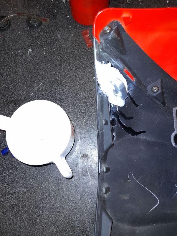

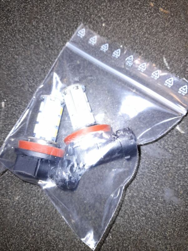

Bader Posté(e) le 10 avril 2022 Auteur Signaler Posté(e) le 10 avril 2022 Réception d'ampoule led pour éviter les dégagements de chaleur fesant gondoler les paupières. Puis j'expérimente Un mélange de carénages cassé et de l'acétone pour refaire une fixation cassé , je verrai si cela tiens. 1
Max Blackbird Posté(e) le 10 avril 2022 Signaler Posté(e) le 10 avril 2022 Il y a 5 heures, Bader a dit : Réception d'ampoule led pour éviter les dégagements de chaleur fesant gondoler les paupières. Puis j'expérimente Un mélange de carénages cassé et de l'acétone pour refaire une fixation cassé , je verrai si cela tiens. Normalement c'est le bon mélange, ca devrait le faire 1

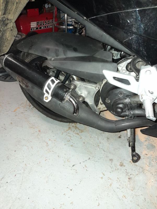

Bader Posté(e) le 10 mai 2022 Auteur Signaler Posté(e) le 10 mai 2022 Reprise du travail Le pot d'origine remplacé par un doppler s3r, Celui d'origine ayant 2 pattes cassée est bien lourd les fixations carter made in china m'inspirait pas confiance. Montage des garde boue La fixation de la boîte à air n'est pas définitive elle touche le gb . 1

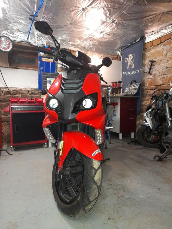

Bader Posté(e) le 17 mai 2022 Auteur Signaler Posté(e) le 17 mai 2022 (modifié) Bon c'est fini . Essais sur route demain Modifié le 18 mai 2022 par Bader

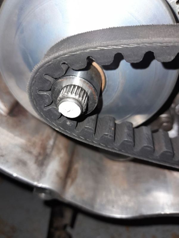

Bader Posté(e) le 23 mai 2022 Auteur Signaler Posté(e) le 23 mai 2022 Karma de merde Soyons clair j'ai totalement négligé la notion de couple de serrage mais c'est une première dans ma carrière de bricoleur du dimanche. Ayant constaté après essais des galets trop légers j'ai voulu peaufiner le truc je serre le bordel démarre et entend un bruit genre le rocher frotte et pour cause.... Bref pièces after market plus bourrin au serrage egal vente manqué car le pire un acheteur devait venir ce soir ..... Évidemment j'ai du annuler .
Bader Posté(e) le 14 juin 2022 Auteur Signaler Posté(e) le 14 juin 2022 Tout est bien qui fini bien J'ai donc installé un autre vilebrequin, essais effectué et bien Utile quelques avaries sont apparues, un joint de couvercle de mc à laché puis le filtre à carburant à subit la chaleur du pot doppler et c'est déformer pour solutionné installation d'une bande thermique sur le coude du pot, bref il est parti depuis 15 jours maintenant et tout va bien . 1
