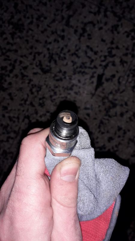

Arktek_02 Posté(e) le 17 février 2022 Auteur Signaler Posté(e) le 17 février 2022 Bon bah j'ai aspergé de l'aérosol partout dans le moteur les joints les spis etc au final aucun changement sur le régime moteur, j'ai démonté la bougie après avoir fais un petit tout elle était touuute noire du charbon le truc, je l'ai nettoyé puis chauffé le bout au chalumeau pour tout cramer et après j'ai réessayé la bombe toujours aucun changement donc bon signe pas d'éventuelle prise d'air et le scooter accélère comme du tonnerre sans trou avec une bonne reprise le ralenti est nickel etc. Bref peut-être une histoire de bougie encrassé car je ne l'avais pas roulé depuis 1 mois je dirai, j'ai nettoyé le filtre à air mis du nettoyant frein sur tous le moteur car le déodorant faisait une sorte de couche ça a l'air d'être nickel. Par contre j'ai l'impression d'avoir un autre problème, j'ai fais un test de variation avec un marqueur et il me reste un bon 8mm je dirai, soit galets trop léger peut-être ou ressort soit courroie usé Ressort full blanc et galets 5.5g et la courroie fait il me semble 159mm je pense la changer
fred82000 Posté(e) le 17 février 2022 Signaler Posté(e) le 17 février 2022 (modifié) si tu as un pot origine et un variateur origine il te faut ressort de poussée et embrayage origine si tu as pas les ressort origine alors laisse les blanc et joue avec le poids des galet et une bougie noire veux dire que sois elle se nettoie pas bien seule ou tu roule trop riche donc réglage carburation pas bon Modifié le 17 février 2022 par fred82000

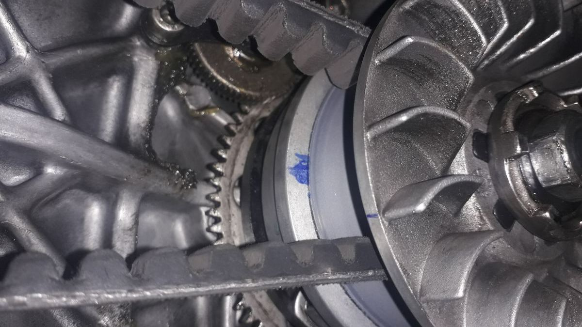

Arktek_02 Posté(e) le 18 février 2022 Auteur Signaler Posté(e) le 18 février 2022 Il y a 3 heures, fred82000 a dit : ok fait comme cela et tu dira le résultat J'ai testé avec des 4.5g puis des 5g au final aucun changement, soit le variateur est bridé car la courroie n'a l'air d'être jamais monté plus haut, soit j'ai un gros doute sur ma courroie quand même Niveau carburation j'ai regardé en fait j'ai un GP de 75, ma bougie BR8HS après une pointe est de cette couleur là, à chaud j'arrive pas à trop discerner sa couleur mais elle tend plus vers le marron, par contre elle est très chaude voir brulante la porcelaine, j'avais vu qlq part que c'était signe d'être trop pauvre mais j'ai pas du tout l'impression de l'être, j'ai plutôt l'impression d'être un poil riche mais c'est mieux comme ça
