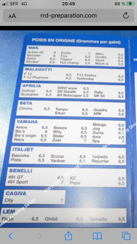

Ok je te crois , je montre juste une photo ou y’a marqué les poids des galet d’origine , comme il a demandé j’ai regardé et j’ai vue 6.5gr
toi tu as peut être plus l habitude de monter dés galet sur des scooter . Moi je suis pas mécano de métier je fais des test avec des pièces non d’origine donc en galet d’origine perso j’en monte jamais je test avec des réglables et je trouve le meilleur poids
fait comme @Alain dit monte des 5.5 il si connais mieux que moi :socool2:

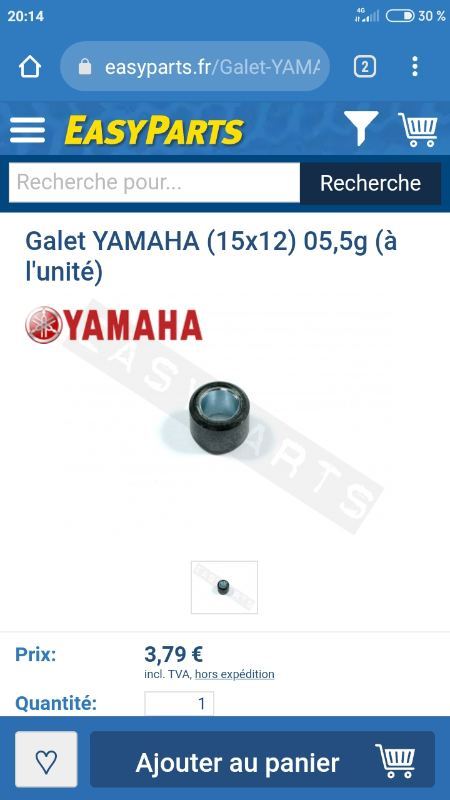

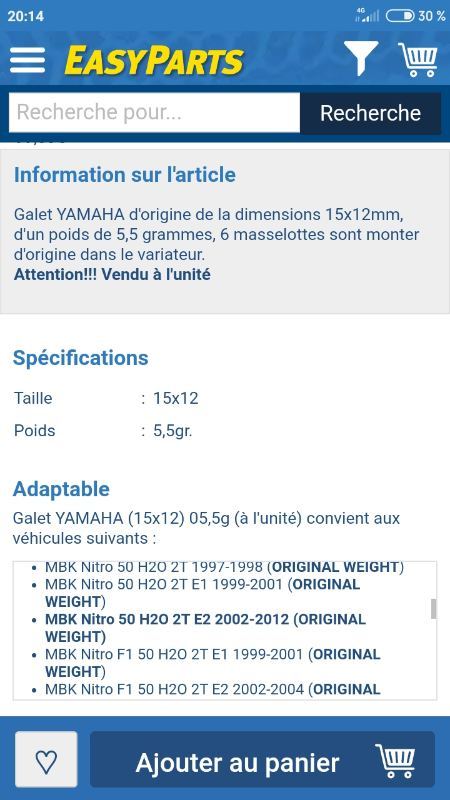

6.5 c'est pour les Booster et Ovetto. Pour les Nitro, c'est 5.5g.
Ok merci je vais étudier la chose, je demande parce-que je refais ce scooter il est d'origine et je veux le laisser ainsi, il a juste un ressort blanc malossi, un pot polini type origine et gicleur 68 (qui était avant un 62) sur carburateur 12.
J'aimerais commander les galets d'origine, j'ai testé des 5,5 grammes aujourd'hui  et ce n'est pas ça, 6 grammes ça va un peu mieux il hurle moins mais je pense sur mon scooter c'est du 6,5 grammes et peut être d'une année à l'autre ça peut changer comme les échappements, les faisceaux, cdi etc
Il y a 2 heures, SpiritSystem a dit :
cela doit dépendre des années de modèle je sais pas moi y’a marqué 6.5 sur nitro
Ok merci, j'ai testé des 5,5 et 6 grammes avec ma configuration origine entièrement débridé mais ce n'est pas ça. Je pense sur ce scooter c'est bien du 6,5 grammes.
