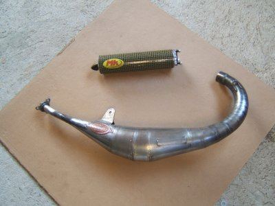

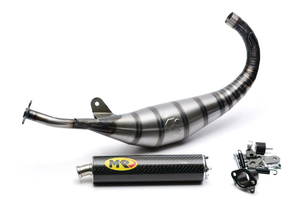

Msb Posté(e) le 2 avril 2022 Signaler Partager Posté(e) le 2 avril 2022 Bonjour, quel est la différence entre le pot pro race 2 et le 3 ? Je voudrais savoir si c'est plus typé bas mi haut régime pour les 2. A quel cylindré il correspond. Merci Lien vers le commentaire Partager sur d’autres sites More sharing options...
0 Msb Posté(e) le 3 avril 2022 Auteur Signaler Partager Posté(e) le 3 avril 2022 Personne? Lien vers le commentaire Partager sur d’autres sites More sharing options...
0 Alain Posté(e) le 3 avril 2022 Signaler Partager Posté(e) le 3 avril 2022 Salutations. Les pots Pro Race s'accordent avec les kits du même nom, qui sont des 70cc à échappement à boosters et diagrammes assez élevés, donc pour des hauts régimes. Lien vers le commentaire Partager sur d’autres sites More sharing options...
0 Bubulle Posté(e) le 4 avril 2022 Signaler Partager Posté(e) le 4 avril 2022 Salut, peu importe la génération du prorace 70, ça s'accorde hyper haut dans les tours, vu que le cylindre pour lequel il était conçu était à environ 130/196 en diagrammes Lien vers le commentaire Partager sur d’autres sites More sharing options...
0 Msb Posté(e) le 4 avril 2022 Auteur Signaler Partager Posté(e) le 4 avril 2022 (modifié) Ok merci @Alain et @Bubulle Pensez vous que ca saccordera bien sur une très bonne configuration en 77 st6 big racing? Modifié le 4 avril 2022 par Msb Lien vers le commentaire Partager sur d’autres sites More sharing options...
0 Bubulle Posté(e) le 4 avril 2022 Signaler Partager Posté(e) le 4 avril 2022 Il y a 5 heures, Msb a dit : Ok merci @Alain et @Bubulle Pensez vous que ca saccordera bien sur une très bonne configuration en 77 st6 big racing? Ouaip ça devrait être pas mal 1 Lien vers le commentaire Partager sur d’autres sites More sharing options...
