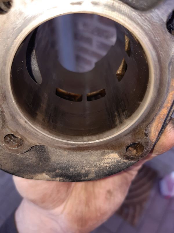

Zeriusse Posté(e) le 11 avril 2022 Signaler Partager Posté(e) le 11 avril 2022 Bonjour, En revenant du travail, j'ai eu deux à-coups moteur à chaud. Je ne tire pratiquement pas dedans. Je suis passer de +- 70km/h à 50km/h en descente lente. Est-ce un pré serrage ? Merci Lien vers le commentaire Partager sur d’autres sites More sharing options...

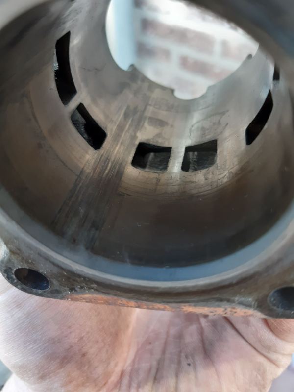

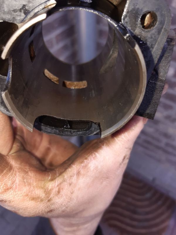

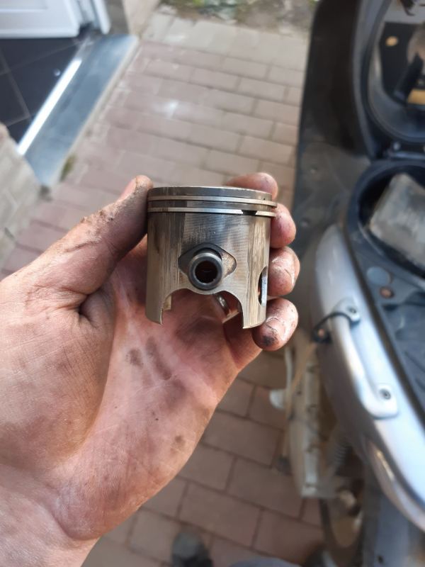

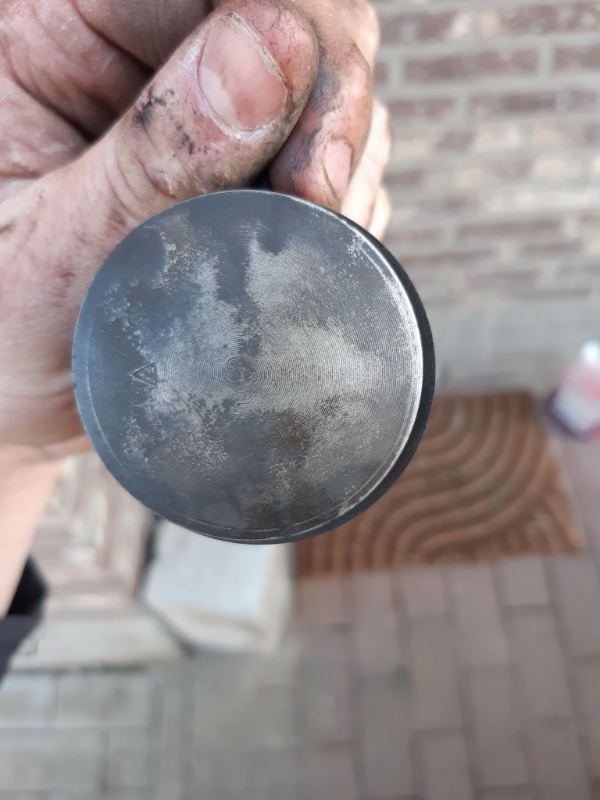

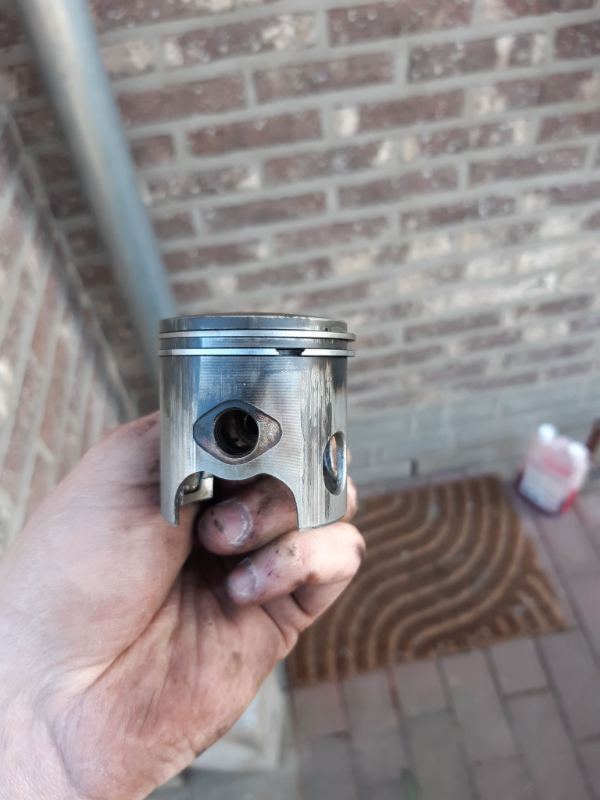

Zeriusse Posté(e) le 11 avril 2022 Auteur Signaler Partager Posté(e) le 11 avril 2022 Re bonsoir, J'ai finalement démonté le cylindre. Il y a effectivement des traces de serrages. Ce qui me semble étrange, j'ai dû enlever l'axe du piston avec la pince grippe... Et impossible de refaire passer l'axe dans le piston coté serrage. Le scooter démarre toujours même avec les traces, mais à chaud, il fait beuu et ne dépasse pas les 50km/H À froid, aucun souci de performance. Pouvez-vous me dire par rapport aux traces dans le cylindre ce qui aurait pu provoquer le serrage ? Mon gicleur est un poil trop gros +- 2 points. Ma bougie à une couleur légèrement brun foncé J'ai par contre en enlevant la boîte à air, dans le conduit d'admission beaucoup de gras (essence + huile) par contre le filtre à air est bien sec. Je fais mon mélange moi-même avec de l'huile ipone 2% Les temps de chauffes sont respectés. Le cylindre doit avoir +- 1000KM si pas plus... Je l'ai acheté dans l'état. Merci à l’instant, Zeriusse a dit : Re bonsoir, J'ai finalement démonté le cylindre. Il y a effectivement des traces de serrages. Ce qui me semble étrange, j'ai dû enlever l'axe du piston avec la pince grippe... Et impossible de refaire passer l'axe dans le piston coté serrage. Le scooter démarre toujours même avec les traces, mais à chaud, il fait beuu et ne dépasse pas les 50km/H À froid, aucun souci de performance. Pouvez-vous me dire par rapport aux traces dans le cylindre ce qui aurait pu provoquer le serrage ? Mon gicleur est un poil trop gros +- 2 points. Ma bougie à une couleur légèrement brun foncé J'ai par contre en enlevant la boîte à air, dans le conduit d'admission beaucoup de gras (essence + huile) par contre le filtre à air est bien sec. Je fais mon mélange moi-même avec de l'huile ipone 2% Les temps de chauffes sont respectés. Le cylindre doit avoir +- 1000KM si pas plus... Je l'ai acheté dans l'état. Merci Lien vers le commentaire Partager sur d’autres sites More sharing options...

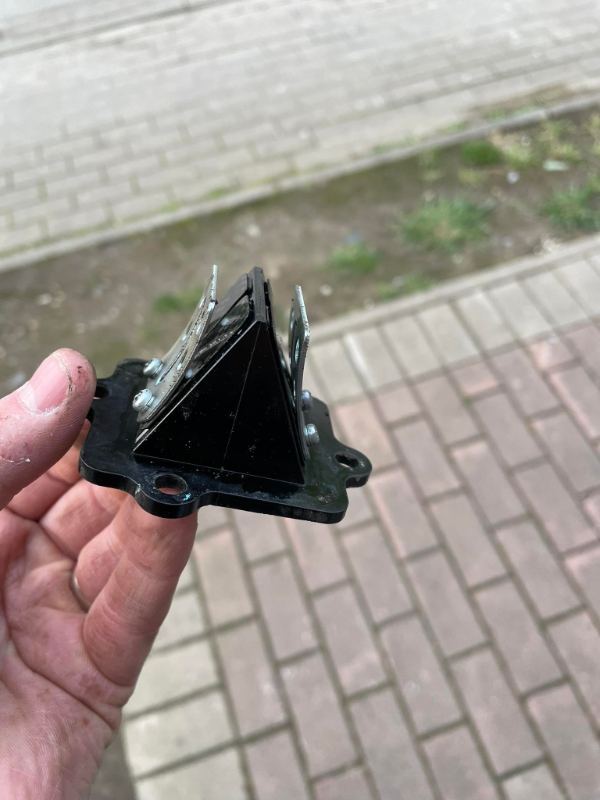

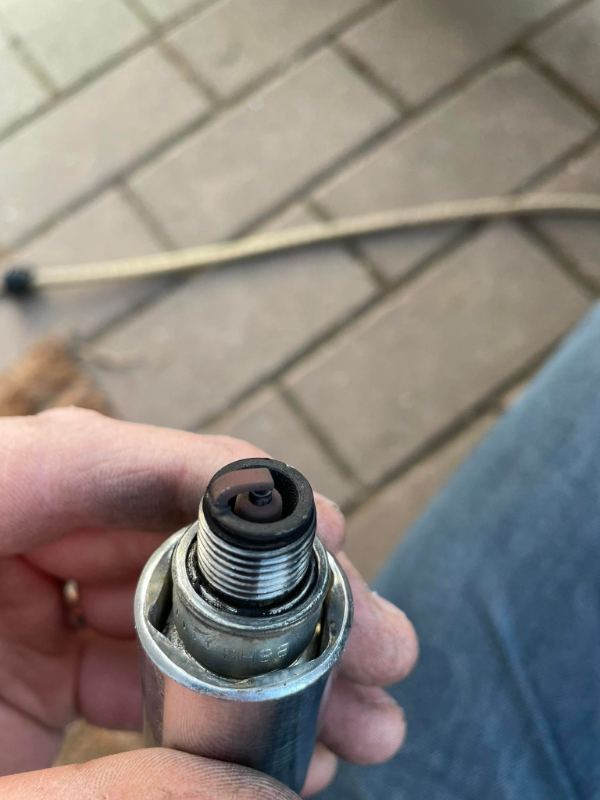

Guigui80 Posté(e) le 11 avril 2022 Signaler Partager Posté(e) le 11 avril 2022 (modifié) Bye bye le piston Tu peux essayer de rattraper le cylindre mais sans aucune garantie La couleur de la bougie a l'air un peu pret correcte, quoi que c'est quoi bougie BR? ? Par contre Jète un coup d'oeil au clapet et lamelle de clapet Le conduit de boîte a air ne devrair pas être gras. Des lamelle de clapet fatiguer ou clapet abîmer pourrais expliquer le retour du mélange que le conduit de la boîte a air. Modifié le 11 avril 2022 par Guigui80 Lien vers le commentaire Partager sur d’autres sites More sharing options...
Zeriusse Posté(e) le 11 avril 2022 Auteur Signaler Partager Posté(e) le 11 avril 2022 il y a 46 minutes, Guigui80 a dit : Bye bye le piston Tu peux essayer de rattraper le cylindre mais sans aucune garantie La couleur de la bougie a l'air un peu pret correcte, quoi que c'est quoi bougie BR? ? Par contre Jète un coup d'oeil au clapet et lamelle de clapet Le conduit de boîte a air ne devrair pas être gras. Des lamelle de clapet fatiguer ou clapet abîmer pourrais expliquer le retour du mélange que le conduit de la boîte a air. Bonjour merci pour les retours. B8HS pour la bougie. Voilà quelque photos. Par contre, il faut 1 joint sur le bloc moteur pour la boîte à clapet et 1 joint entre la boîte à clapet et la pipe d'admission ? Merci Lien vers le commentaire Partager sur d’autres sites More sharing options...

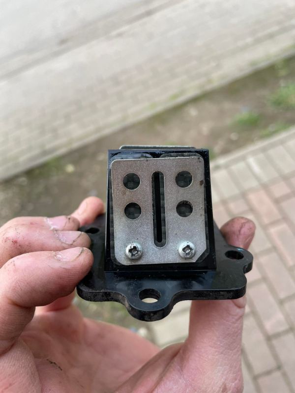

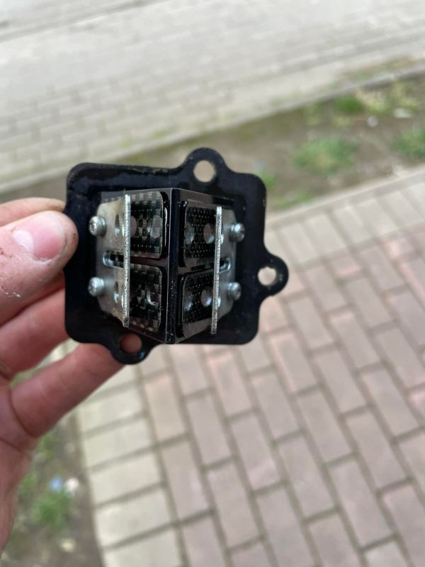

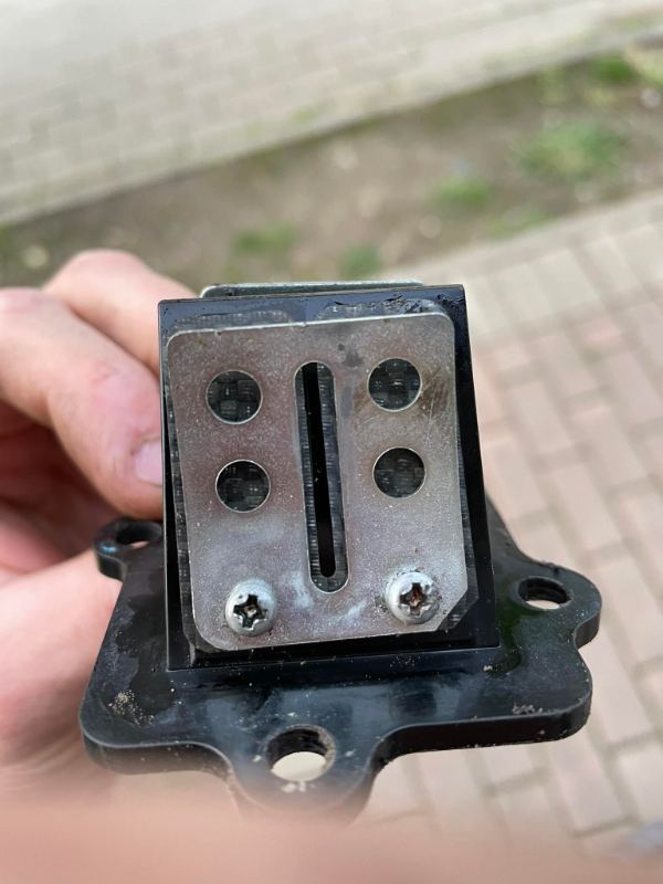

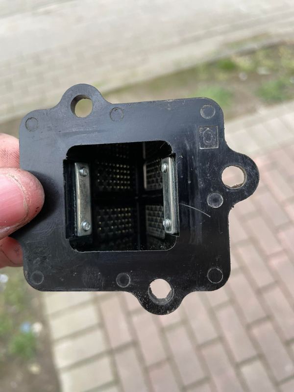

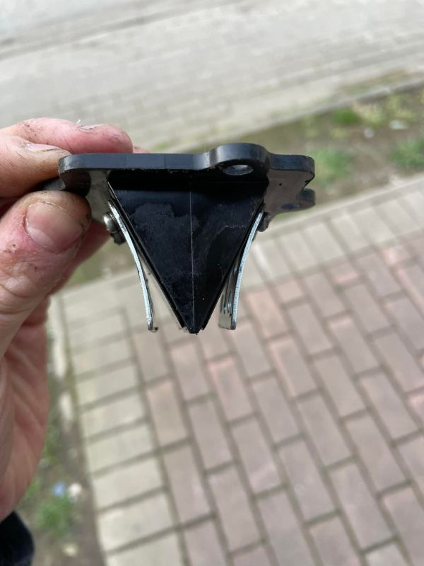

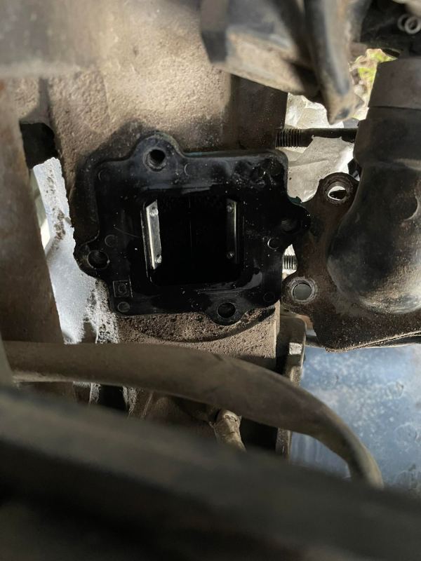

Guigui80 Posté(e) le 11 avril 2022 Signaler Partager Posté(e) le 11 avril 2022 Lamelle de clapet bonne a changer Sur la dernière photo on ne devrais pas voir le jour du passage en haut et a droite Vérifie aussi que le joint de clapet qui font contacte avec les lamelle sont toujours en place et en bon état Et en remontant met bien droit la buter des lamelle Lien vers le commentaire Partager sur d’autres sites More sharing options...
Zeriusse Posté(e) le 11 avril 2022 Auteur Signaler Partager Posté(e) le 11 avril 2022 il y a 47 minutes, Guigui80 a dit : Vérifie aussi que le joint de clapet qui font contacte avec les lamelle sont toujours en place et en bon état Désolée je ne comprend pas ce message là je vais les remplacer alors Lien vers le commentaire Partager sur d’autres sites More sharing options...
Guigui80 Posté(e) le 11 avril 2022 Signaler Partager Posté(e) le 11 avril 2022 Comment expliquer ... Quand tu démonté les lamelles de clapet En dessous il y a un genre de petit joint caoutchouteux qui épouse la forme des lamelle de clapet, Regarde si il est en bon état. Lien vers le commentaire Partager sur d’autres sites More sharing options...
Zeriusse Posté(e) le 11 avril 2022 Auteur Signaler Partager Posté(e) le 11 avril 2022 il y a 9 minutes, Guigui80 a dit : Comment expliquer ... Quand tu démonté les lamelles de clapet En dessous il y a un genre de petit joint caoutchouteux qui épouse la forme des lamelle de clapet, Regarde si il est en bon état. D’accord merci. Je regarderais demain après midi. j’aimerais garder le scooter jusque fin juin, ma nouvelle voiture arrive. connais tu la marque 2 extrême en kit cylindre ? Ou alors la marque R4R ? merci Lien vers le commentaire Partager sur d’autres sites More sharing options...

Alain Posté(e) le 15 avril 2022 Signaler Partager Posté(e) le 15 avril 2022 Salutations. Je ne connais pas trop la Self Oil, j'ai très souvent roulé avec de la R2000RS, que ce soit sur de l'origine ou des kits, et aucun problème. Des amorces de serrage du côté de l'admission ne sont pas dues à une surchauffe, mais souvent à un corps étranger qui est passé dans le moteur. Lien vers le commentaire Partager sur d’autres sites More sharing options...
fred82000 Posté(e) le 15 avril 2022 Signaler Partager Posté(e) le 15 avril 2022 la sel oil connais pas mais vue que ces pas de la semi synthétique ça passe sur ton moteur bon pour ton amorce j'espere tu as trouver ce qui a causer ce souci que sa ne reviennent pas Lien vers le commentaire Partager sur d’autres sites More sharing options...
Zeriusse Posté(e) le 15 avril 2022 Auteur Signaler Partager Posté(e) le 15 avril 2022 (modifié) Il y a 3 heures, Alain a dit : Salutations. Je ne connais pas trop la Self Oil, j'ai très souvent roulé avec de la R2000RS, que ce soit sur de l'origine ou des kits, et aucun problème. Des amorces de serrage du côté de l'admission ne sont pas dues à une surchauffe, mais souvent à un corps étranger qui est passé dans le moteur. Salut, J'arrive à la fin de mon bidon. Je vais tester la R2000RS. Tu crois que le corps étranger aurait pu passer par la lamelle qui est ouverte ? Comme sur la photo. il y a 9 minutes, fred82000 a dit : la sel oil connais pas mais vue que ces pas de la semi synthétique ça passe sur ton moteur bon pour ton amorce j'espere tu as trouver ce qui a causer ce souci que sa ne reviennent pas Trouver est un grand mot... J'ai remis tout à neuf. (ainsi que les lamelles) Maintenant, moi aussi, j'espère que ça ne reviendra pas. Modifié le 15 avril 2022 par Zeriusse Lien vers le commentaire Partager sur d’autres sites More sharing options...
