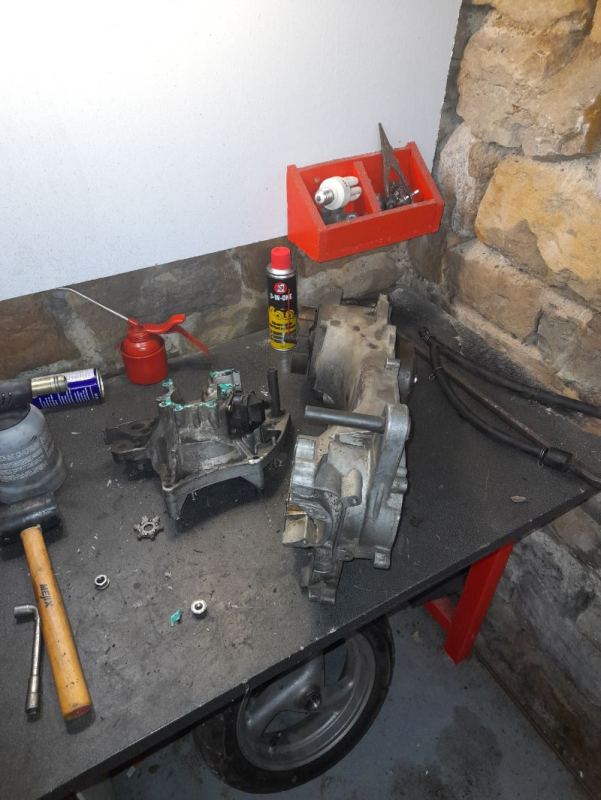

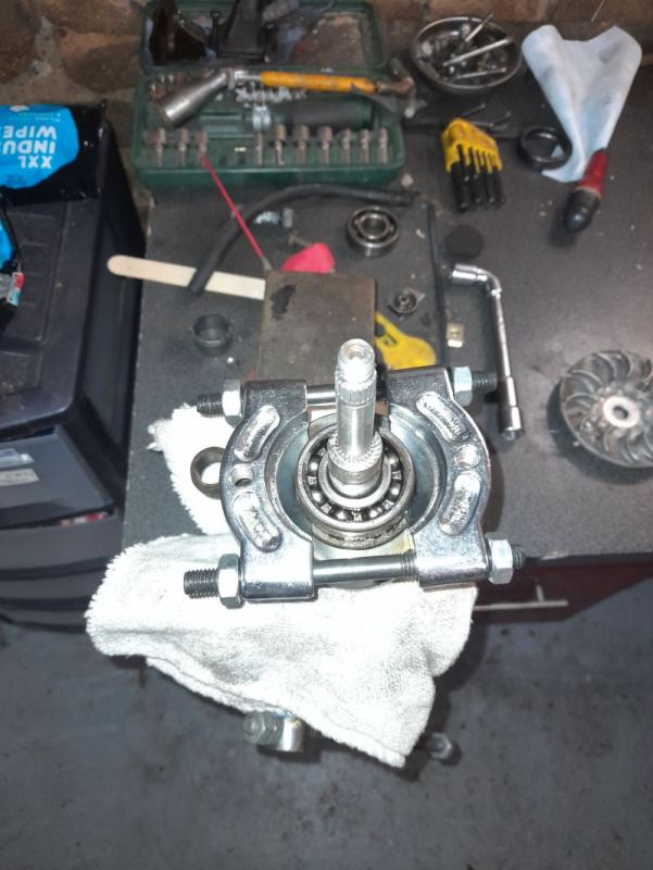

Roulements de vilebrequin hs , passage chez mon pro le matin avec commande de la pompe à eau puis ouverture.
Je me sert du cadeau de madame

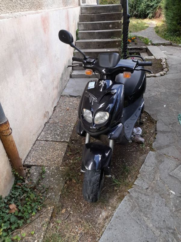

Et ce ludix es équipé d'une béquille lateral after market certes de bonne facture mais

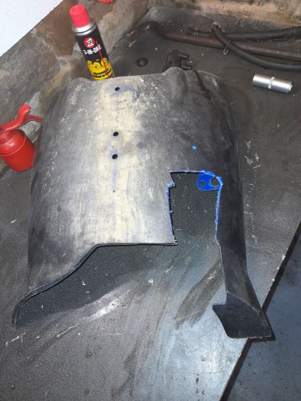

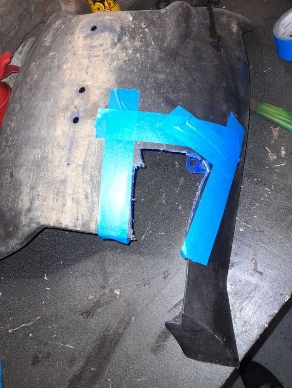

Alors j'opère le malade

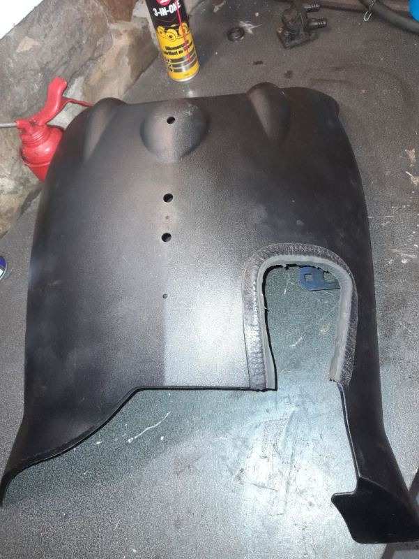

Puis chirurgie plastique
Bah maintenant il y aura un bout de pièce de tzr sur ce ludix coût de l'opération négligeable fallait pas hésité !

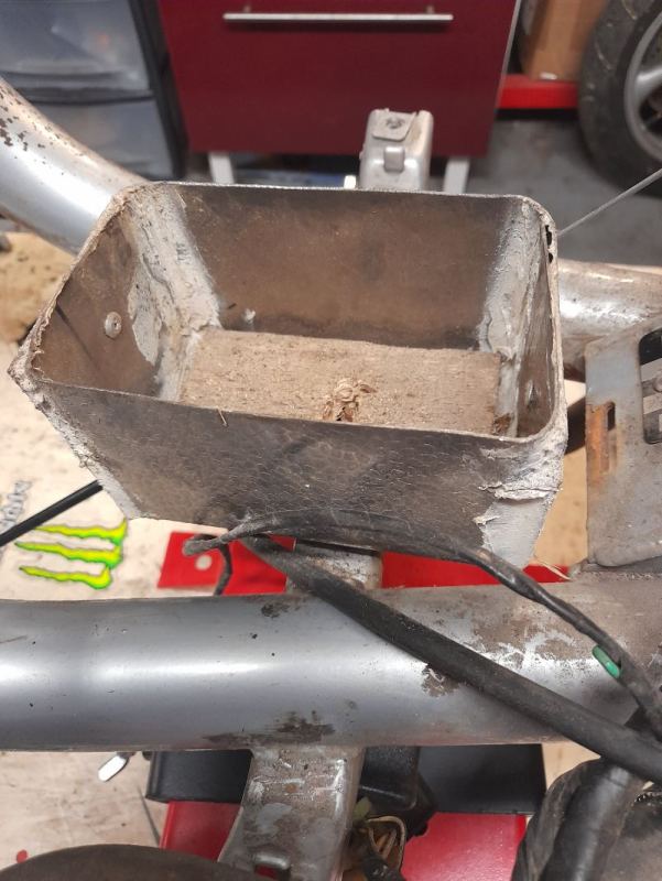

Au début j'ai rigolé mais en réalité j'étais devant une vraie pièce d'orfèvre :
Le bac à batterie de la mort ;).

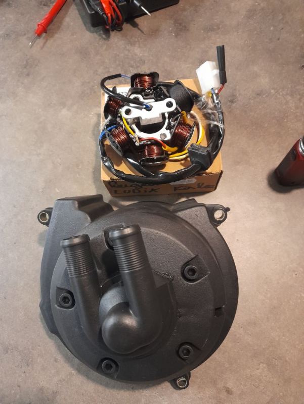

Sinon j'ai récupéré ma pompe à eau et un stator tout neuf

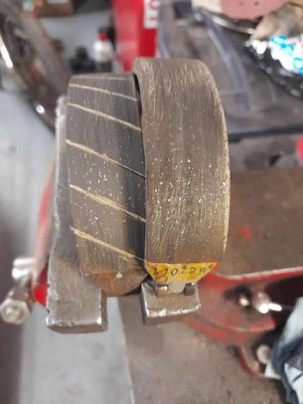

Sinon une petite préparation old school des mâchoires de freins.

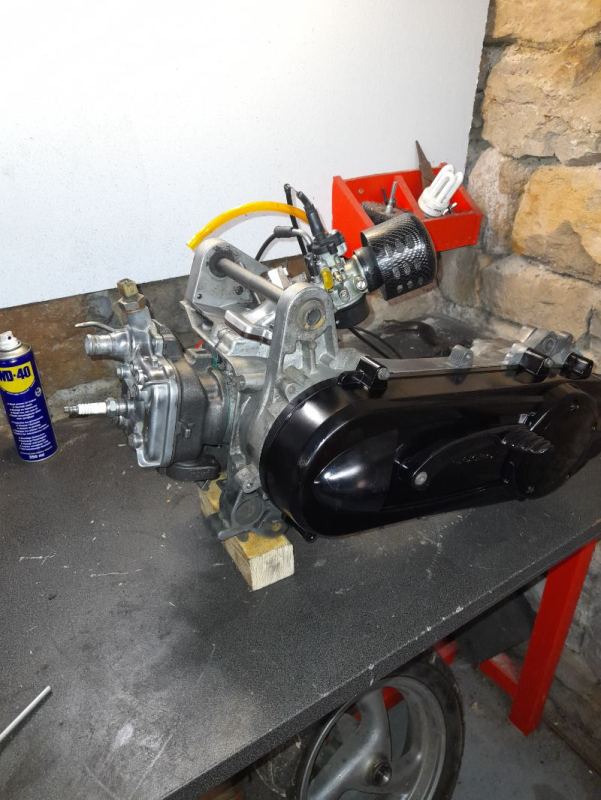

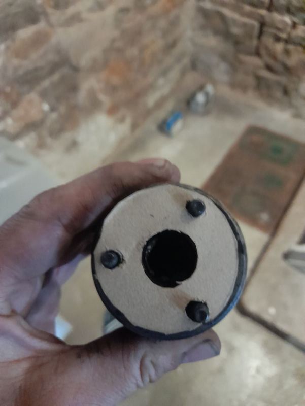

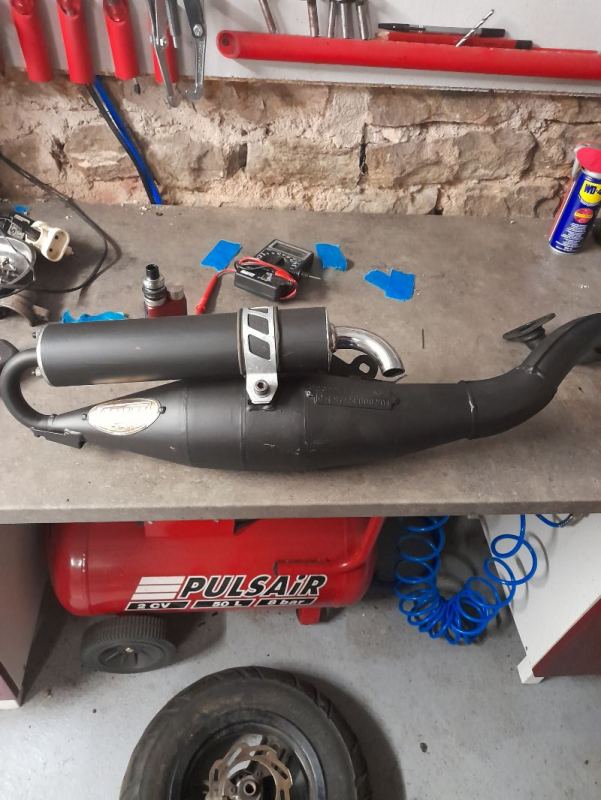

Allez un peu de taf aujourd'hui ,rénovation du pot doppler, j'ai préparé un joint :D

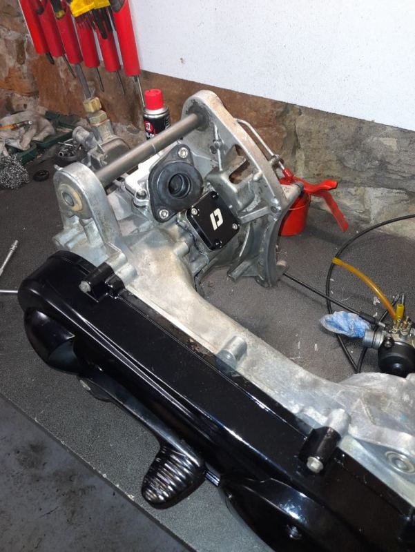

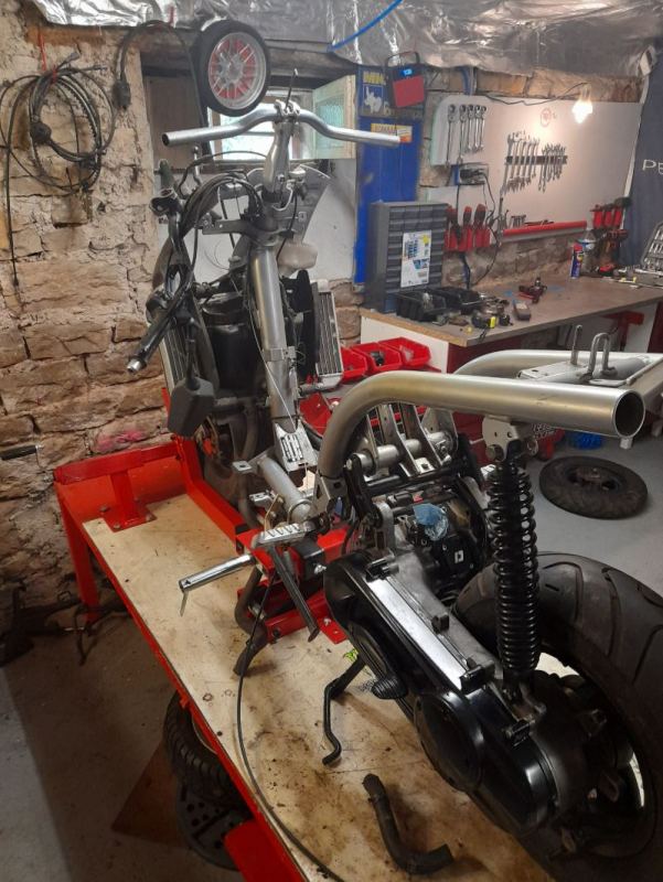

Le moteur à repris place.
Vraiment très pratique ce petit pont ciseaux tu présente le moteur tu règle la hauteur et finit la galère pour aligner les trous avec le support :socool2:

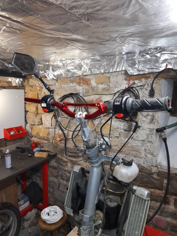

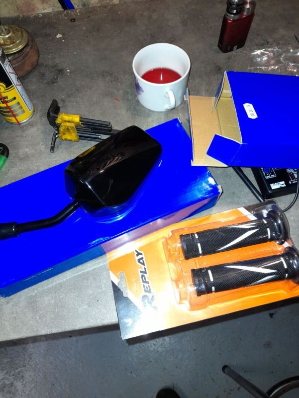

Adoption d'un guidon pour faire style genre naked
Et j'ai pris aussi une paire de rétro neuf puis poignées
Bon j'aurais aussi pus gardé et nettoyer les poignées d'origine et gardé les embout de guidon mais l'ensemble aurait paru dépareillé...

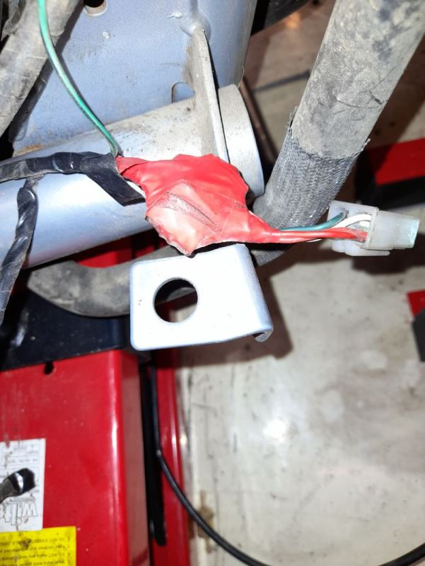

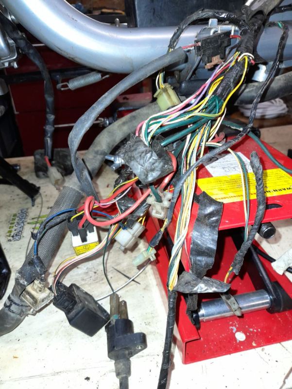

Mes sentiments sont partagé entre désarroi et solitude :/
Je vais sûrement reprendre un autre faisceau que j'ai sur lequel il y as 2 ou 3 bricole à revoir mais ça sera plus propre.

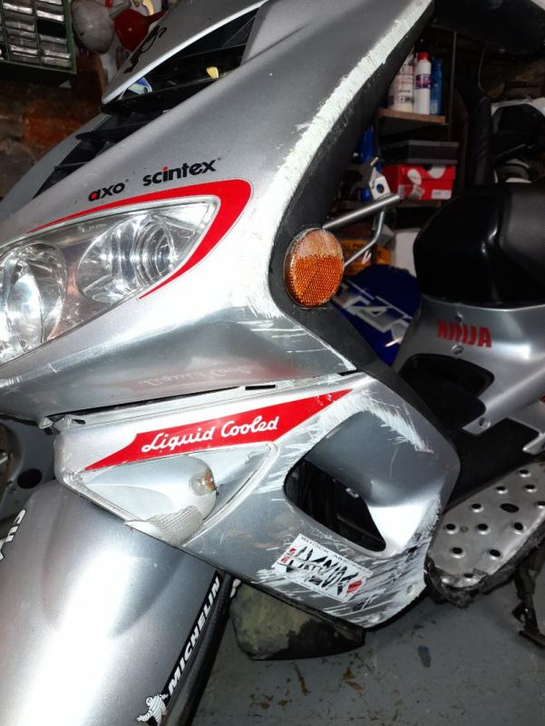

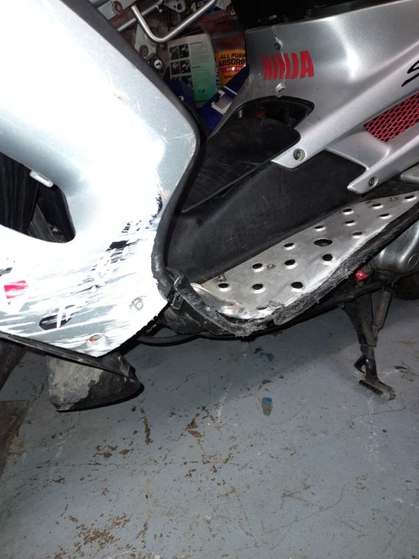

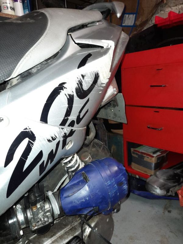

Retour du sf2 en mode je suis froissé.
Une plaque en ferraille en pleine nuit dans un virage à l'équerre....
Le collège sans tire avec de belles égratignures mais sur pieds ;)

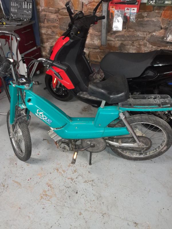

Sinon arrivé d'un engin que je voulais ajouter à ma liste à prix bader.
Réparation à prévoir : une paire de cache latéraux, un à l'avant et entraînement de kick, un rétro 2,3 raccord peinture et zou .

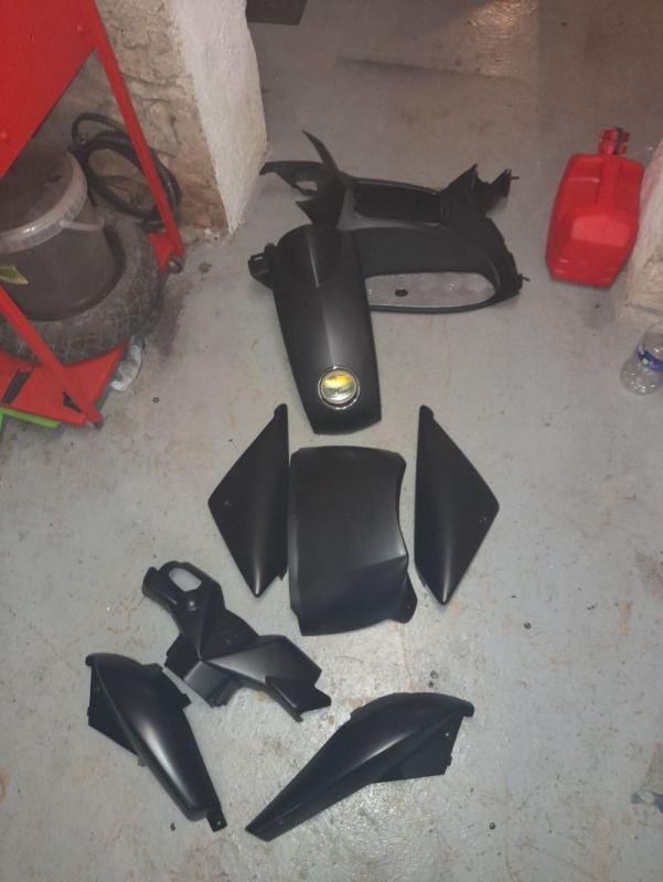

un peu de news carrosserie quasi prête

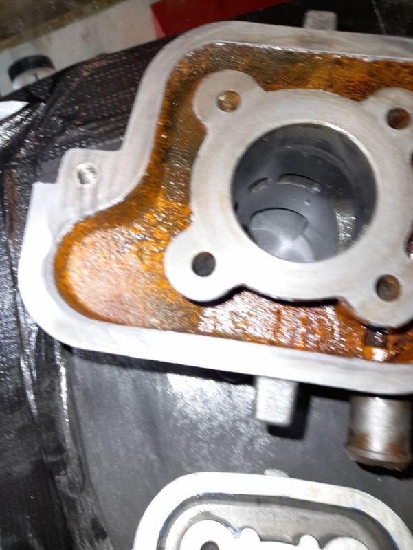

Puis un démarrage du zinzin mais catastrophe nucléaire,joints de pot qui fuit,joint de cuve et le final joint de couvercle de culasse !!!!! :sleep:
Je comprends pourquoi il y avait du silicone au large quand j'avais démonter

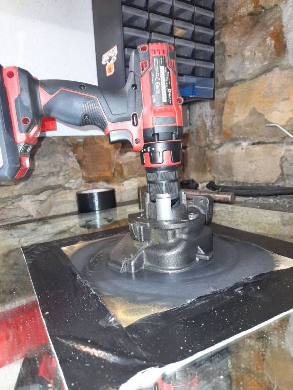

Ont le coin à gauche qui commençait à ce faire mais la fonte c'est rude :oui:
J'ai mécanisés le bordel
:sweating: une heure plus tard c'était disons bon mais les cylindre à pas chère.....
