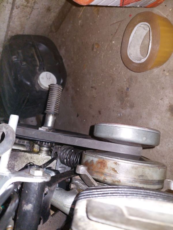

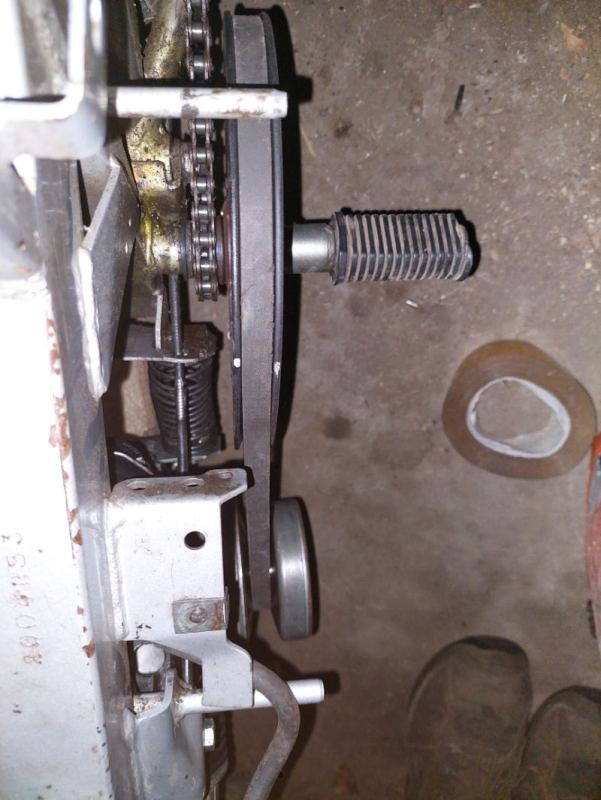

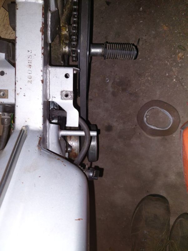

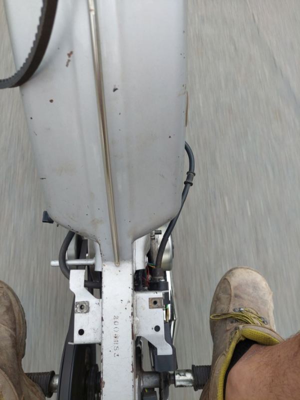

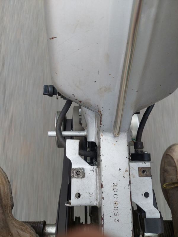

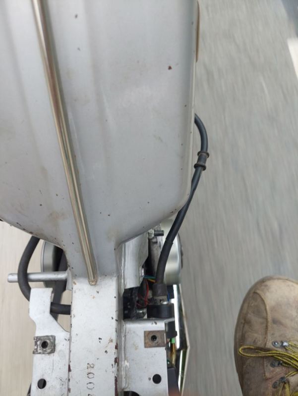

J'espère que vous pourrez m'aider car je ne sais plus quoi faire
103 vogue VS2 2012
mon problème est que le moteur n'est pas alignée à la poulie, elle qui est bien droite
Le moteur est trop décalé vers la gauche et est de coin
Le support moteur noir avec silenbloc à été changé à neuf il n'est pas tordu
Photo à l'appui :
Modifié par Symsimon
6 réponses à cette question
Salutations.
Pour moi, c'est la fixation du moteur sur le cadre qui n'est pas alignée (c'est une pièce originale Peugeot?). Je ne sais plus comment le système de fixation se fait sur cette génération de vogue, je ne peux que te conseiller de desserrer tous les boulons de fixation et de voir comment aligner le moteur au cadre.
Bonjour oui c'est de l'origine peugeot
Je l'ai mis sur un autre cadre et il m'avait l'air droit  J'ai vérifié les supports sur le cadre ils ne sont pas tordus ni dessoudé je vais essayer de mettre ma partie plateau et  Moteur cet après-midi sur un autre cadre et voir ce que ça donne
