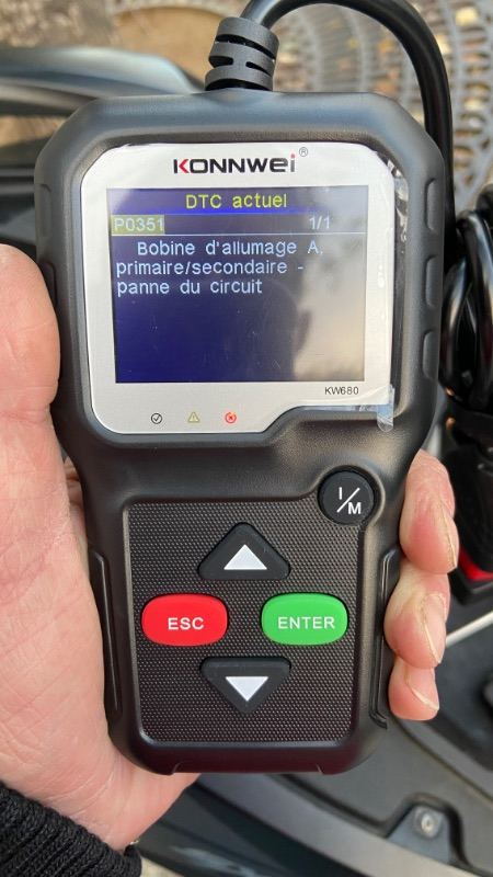

le scooter commencer à s’éteindre et redémarrer seul sur la route et pour finir ce matin la batterie été vide, sachant elle était encore à 12volt sur le compteur. Le diagnostic m’a révéler P0351 bobine d’allumage.

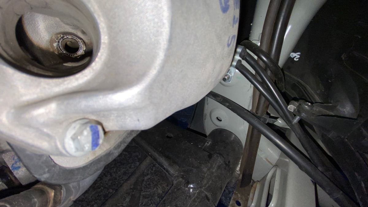

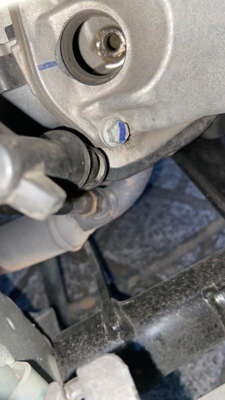

ou il il y a le petit manchon oui c'est la bobine, prend une photo du tien, ce n'est pas dur, tu suis le fil qui est relier a ta bougie et au bout de ce fil tu vas trouver la bobine

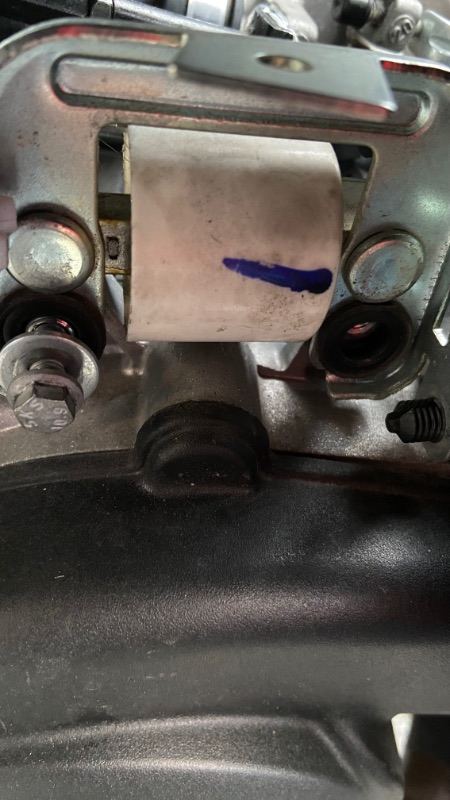

Y’a ça sur la photo, mais ça ressemble pas à la bobine À.T
il y a 24 minutes, sebdu10 a dit :
Il doit sûrement avoir plusieurs model de bobine et moi j'appel plutot ça une bobine d'anti parasite, tu as pas un pro a coter de chez toi? ou concessionnaire qui fait également des pièces?

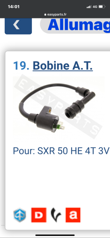

Oui, pourtant elle démarre correctement maintenant, même si il y a P0351, c’est ça que je ne comprends pas, si la bobine aurait vraiment un problème, elle démarrerais pas ? Tu pense que ça peut-être aussi le fil du anti-parasite qui a été trop forcé au niveau du truc blanc qui ressemble à la bobine d’allumage ?
je vais revoir tout ça demain et voir comment c’est au niveau des fils.
Le numéro 19 ne correspond pas à la bobine haute tension, mais au caoutchouc de protection de l'antiparasite. La bobine est le numéro 15 (référence constructeur 1A019532 pour l'info), et il semblerait que cette pièce soit spécifique à ce modèle de scooter.
Il y a 4 heures, Alain a dit :

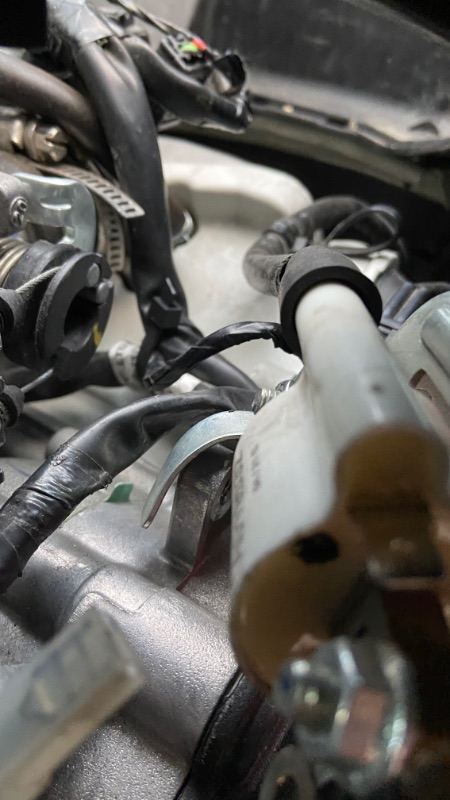

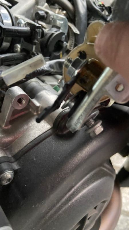

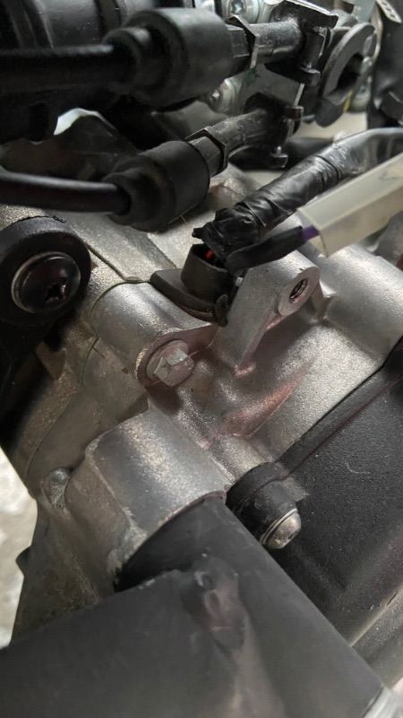

J’aimerais savoir si c’est bien ça. Voilà ce qu’il me marque :

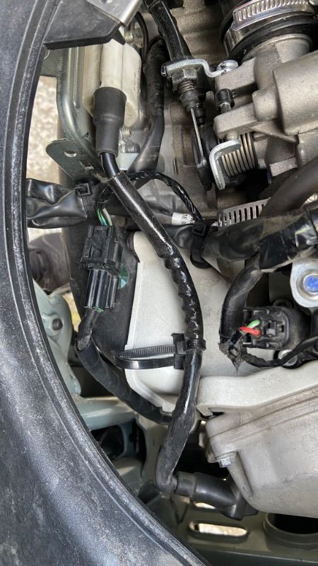

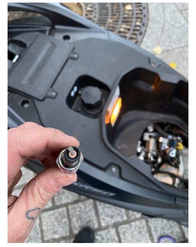

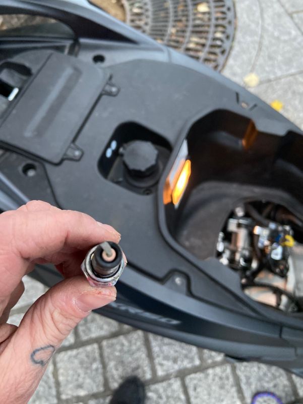

Void-ci d’autre photo, mais je vois pas de problème sur les fils. Donc je ne comprends pas et l’état de la bougie ça peut jouer?    .
Modifié par Kevz50
Il y a 10 heures, Alain a dit :
Les deux fils branchés sur la bobine, c'est toi qui les as enlevé? On dirait que celui de masse a été sectionné de sa cosse.

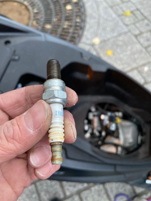

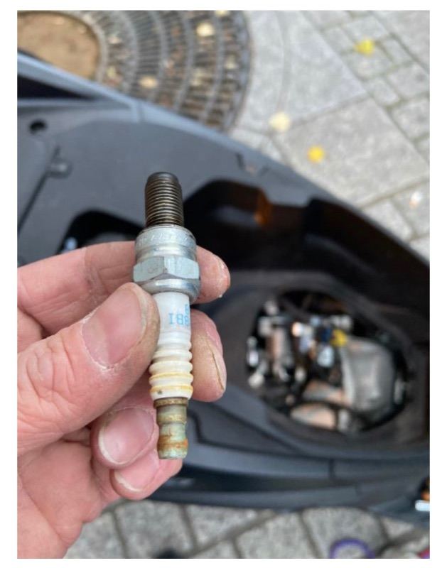

Oui mais j’ai remis. du coup j’ai pas trouvé le problème et des fois l’écran s’éteint seul au démarrage et il s’éteint aussi sur la route et il redémarre, mais la bougie a de l’électricité avec l’anti parasite. Maintenant j’ai aussi un autre problème, la bougie a de l’essence.
Il y a 7 heures, sebdu10 a dit :
ba oui, c'est normale que ta bougie soie un peu humide, du fait que ton essence arrive dans le cylindre et qui humidifie ta bougie
Oui mais c’est noir et dans le trou c’est sal aussi comme sur les photos. c’est normal ?
 Je précise que j’ai mis un manchon malossi pour la boîte à air.

phare avant qui clignote, moteur qui qui s’arrête et repart seul, l’histoire du guidon à un certain côté il démarre et d’autre non, ça dépend de la position que je le met et le diagnostic me dis un « p0351 bobine d’allumage À, primaire/secondaire-panne du circuit. Même si j’ai regardé tous les fils relier à l’électricité, j’ai rien trouvé.
