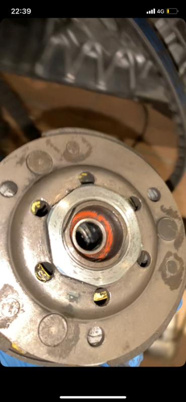

0 Alain Posté(e) le 26 novembre 2022 Signaler Partager Posté(e) le 26 novembre 2022 Salutations. Vu que tu ne sais pas le modèle de l'embrayage, je te suggère de nous en poster une photo. S'il gueule au démarrage, c'est que les ressorts sont trop durs. Lien vers le commentaire Partager sur d’autres sites More sharing options...
0 Tbooster67 Posté(e) le 26 novembre 2022 Auteur Signaler Partager Posté(e) le 26 novembre 2022 (modifié) Il y a 5 heures, Alain a dit : Salutations. Vu que tu ne sais pas le modèle de l'embrayage, je te suggère de nous en poster une photo. S'il gueule au démarrage, c'est que les ressorts sont trop durs. Bonsoir Alain, Malheureusement je n’ai que cette photo et je ne peux pas démonter mon scooter dans la semaine.. j’en ai besoin pour le boulot Ah bon ? parce qu’avant je pensais avoir des ressorts violet top performances (+75%) et ça gueulait pas du tout genre quand j’accelerai ça partait tout de suite.. Bon après j’avais des ressorts de 5.5g, ça pourrait jouer ? S’il faut je change les galets demain pour du 5.5g et je te donne des nouvelles Mais à part ca qu’en penses-tu ? pourquoi avec des ressorts plus dur ça réagissait mieux ? Et vu ma configuration je n’imagine pas les jaunes êtres trop durs ? ça pourrait peut être venir d’autre part aussi ? Edit: Ah oui et aussi sur l’embrayage il n’y avait aucune marque indiquée Modifié le 26 novembre 2022 par Tbooster67 Lien vers le commentaire Partager sur d’autres sites More sharing options...
0 Alain Posté(e) le 27 novembre 2022 Signaler Partager Posté(e) le 27 novembre 2022 C'est assez simple: en admettant que ton embrayage soit un original (ou type origine), les ressorts Top Performances sont faits pour être montés dessus car ils ont été conçus en fonction du poids des mâchoires. Si par mégarde, tu as monté des ressorts Polini pour embrayage 3G/origine Piaggio, les données sont faussées car ces embrayages sont plus lourds et nécessitent des ressorts plus durs... Lien vers le commentaire Partager sur d’autres sites More sharing options...

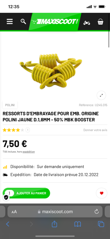

0 Tbooster67 Posté(e) le 27 novembre 2022 Auteur Signaler Partager Posté(e) le 27 novembre 2022 (modifié) il y a une heure, Alain a dit : C'est assez simple: en admettant que ton embrayage soit un original (ou type origine), les ressorts Top Performances sont faits pour être montés dessus car ils ont été conçus en fonction du poids des mâchoires. Si par mégarde, tu as monté des ressorts Polini pour embrayage 3G/origine Piaggio, les données sont faussées car ces embrayages sont plus lourds et nécessitent des ressorts plus durs... J’ai prit des ressorts d’embrayage jaunes polini pour booster Il faudrait mettre quel ressort si le jaune n’est pas le bon? il y a 8 minutes, fred82000 a dit : tous les 17,5 que j'ai régler tourner pas plus que du 95 en gp après il se peux que pour li sa sois le bon gp mais jen doute un peu pour les galet avec ce variateur je ne savais pas que si un ressort jaune malossi ete monter sa aller pas maintenant je le serais On m’a conseillé du plutot régler riche ma carburation pour mon rodage, bon cette aprem je changerai ça 4,5g le scooter n’avance pas du tout, il mouline grave La avec des 6,5 même si je n’accélère jamais à fond je trouve que c’est pas mal Modifié le 27 novembre 2022 par Tbooster67 Lien vers le commentaire Partager sur d’autres sites More sharing options...
0 Alain Posté(e) le 27 novembre 2022 Signaler Partager Posté(e) le 27 novembre 2022 il y a 17 minutes, Tbooster67 a dit : J’ai prit des ressorts d’embrayage jaunes polini pour booster Il faudrait mettre quel ressort si le jaune n’est pas le bon? On m’a conseillé du plutot régler riche ma carburation pour mon rodage, bon cette aprem je changerai ça 4,5g le scooter n’avance pas du tout, il mouline grave La avec des 6,5 même si je n’accélère jamais à fond je trouve que c’est pas mal Tu as toujours la boîte? Si oui, quelle référence est marqué dessus? Pour le ressort de poussée, un blanc serait plus approprié, mais si tu trouves que ça fonctionne avec le jaune, laisse ainsi... Lien vers le commentaire Partager sur d’autres sites More sharing options...

0 Alain Posté(e) le 27 novembre 2022 Signaler Partager Posté(e) le 27 novembre 2022 A chaque fois que je regarde pour les duretés des ressorts, celles-ci sont données en kg, pas en % (excepté dans le sujet du forum sur la dureté des ressorts), je ne me fie donc pas à cette donnée. De plus, les ressorts jaunes sont fort durs, les plus durs après les bleus... Lien vers le commentaire Partager sur d’autres sites More sharing options...
0 Tbooster67 Posté(e) le 27 novembre 2022 Auteur Signaler Partager Posté(e) le 27 novembre 2022 (modifié) il y a 9 minutes, Alain a dit : A chaque fois que je regarde pour les duretés des ressorts, celles-ci sont données en kg, pas en % (excepté dans le sujet du forum sur la dureté des ressorts), je ne me fie donc pas à cette donnée. De plus, les ressorts jaunes sont fort durs, les plus durs après les bleus... Donc je devrai partir sur les blancs avec ressorts de pousse blanc ? Je trouve que pour ma configuration ça fair très mous non? Et par rapport au pourcentage je me suis fié au forum dans tutoriel et guides qui listés tous les pourcentages des ressorts d’embrayage et de pousse par rapport à leur marque et couleurs Et sur ma boîte de ressorts polini c’est exprimés en pourcentage et pas en kilogrammes Modifié le 27 novembre 2022 par Tbooster67 Lien vers le commentaire Partager sur d’autres sites More sharing options...
0 Alain Posté(e) le 27 novembre 2022 Signaler Partager Posté(e) le 27 novembre 2022 il y a 1 minute, Tbooster67 a dit : Donc je devrai partir sur les blancs avec ressorts de pousse blanc ? Je trouve que pour ma configuration ça fair très mous non? Les ressorts d'embrayage Malossi blancs, c'est bon pour un moteur full origine. Pour le ressort de poussée Malossi blanc, ça devrait largement le faire. Lien vers le commentaire Partager sur d’autres sites More sharing options...
0 Tbooster67 Posté(e) le 27 novembre 2022 Auteur Signaler Partager Posté(e) le 27 novembre 2022 il y a 3 minutes, Alain a dit : Les ressorts d'embrayage Malossi blancs, c'est bon pour un moteur full origine. Pour le ressort de poussée Malossi blanc, ça devrait largement le faire. Je suis censé prendre quels ressorts d’embrayage alors ? car les jaunes c’est pas si durs que ça.. Et même c’est quand même un kit 70 ça me parait rien.. Tu me conseillerai quoi comme ressorts en soit parce que je t’avoue que je sais pas trop quoi faire la.. Lien vers le commentaire Partager sur d’autres sites More sharing options...
