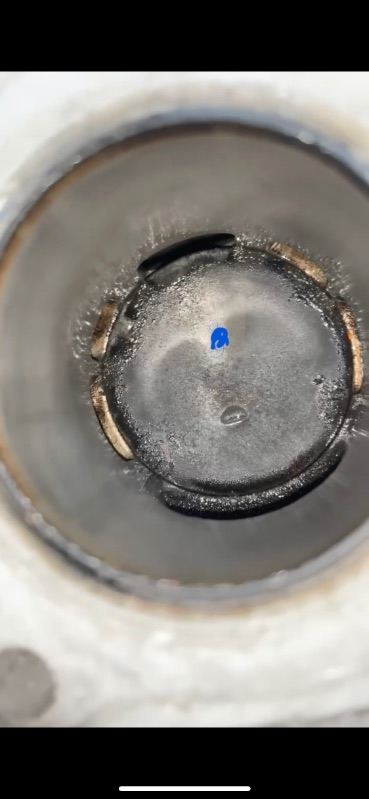

Alexis18150 Posté(e) le 4 février 2023 Auteur Signaler Posté(e) le 4 février 2023 Bon bah depuis le scoot démarre toujours pas j’ai mis bougie neuve j’ai tout démonté admission carburateur pipe bien nettoyé j’ai ouvert la culasse le cylindre est très propre mais le piston jsp il est très noir et y’a comme un minuscule petit creux comme si ça avait commencé à fondre mais vraiment j’arrive pas à savoir d’où ça vient aussi mon join de culasse a pas l’air parfait donc jsp
Alain Posté(e) le 4 février 2023 Signaler Posté(e) le 4 février 2023 Le coup sur la tête du piston, c'est un bloque piston qui a fait ça... Avec un pot de détente, on doit augmenter le gicleur, je suggère un 58 voire 60. Ton scooter n'a plus voulu démarrer du jour au lendemain, ou il s'est coupé? Peut être les segments usés prématurément à cause de la carburation mal réglée...
sebdu10 Posté(e) le 4 février 2023 Signaler Posté(e) le 4 février 2023 Il y a 5 heures, Alexis18150 a dit : Bon bah depuis le scoot démarre toujours pas j’ai mis bougie neuve j’ai tout démonté admission carburateur pipe bien nettoyé j’ai ouvert la culasse le cylindre est très propre mais le piston jsp il est très noir et y’a comme un minuscule petit creux comme si ça avait commencé à fondre mais vraiment j’arrive pas à savoir d’où ça vient aussi mon join de culasse a pas l’air parfait donc jsp Salut a tu vérifier déjà ce que je t'avais dit? il faut yaller progressivement, a tester déjà ci tu as de l'étincelle a ta bougie, en gros il faut reprendre tous a zéro car la tu as laisser tomber ton sujet depuis plus d'un moi et tu n'a pas résolu ton soucis. Et oui le petit troue c'est ton bloque piston, ce n'est pas trop grave.

Alexis18150 Posté(e) le 5 février 2023 Auteur Signaler Posté(e) le 5 février 2023 il y a 2 minutes, Alain a dit : Si tu as de l'eau dans l'essence, soit il y en a dans la cuve de la pompe où tu as fait le plein, soit on te l'a mise dans le réservoir. Vidange ton réservoir, sèche tout l'intérieur du moteur à l'air comprimé, et ça devrait repartir... Ouais c’est ce que je me dit c’est quelqu’un ou dans le bidon jsp mais c’est bizarre ouais hier j’ai ouvert j’ai tout nettoyé je vais vider ce qu’il y’a dans le réservoir yavais le plein en plus le seum et pour le petit trou ça m’étonne le bloque-piston y’avais du scotch d’électricien et la c’est coter échappement et la bougie est plus haut j’ai mis un point bleu ou elle est à peut près
Alain Posté(e) le 5 février 2023 Signaler Posté(e) le 5 février 2023 Le bloque piston étant plus long que la bougie, l'extrémité de celui-ci se situe du côté de l'échappement. Crois moi bien, j'ai déjà eu le cas.

Alexis18150 Posté(e) le 5 février 2023 Auteur Signaler Posté(e) le 5 février 2023 il y a 13 minutes, sebdu10 a dit : ha ba ci tu as de leau qui est partit dans tous le circuit, sa ne risquai pas de démarrer, redémonte tous bien et fait tous secher et tu trempe tes pièce un coup dans l'essence. il y a 31 minutes, Alain a dit : Le bloque piston étant plus long que la bougie, l'extrémité de celui-ci se situe du côté de l'échappement. Crois moi bien, j'ai déjà eu le cas. Ok c’est vraiment de la merde c’est bloque-piston ouais je vais faire ça ça a déjà sécher la je fais voir ce que ça dit
