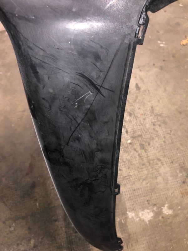

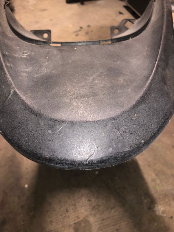

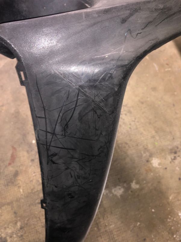

Salut tout le monde j’ai à nouveau besoin de vos conseils.
je possède un bec avant de rocket que j’aimerai rénover car il est rayé.
comment dois je procéder étant donné que c’est du plastique. Vous allez sûrement me dire de poncé mais j’aimerais avoir vos conseils avant.
je me demande aussi en enlevant la rayure qui est vraiment sur le nez cela va faire que je vais lisser la parti qui est granuleuse si je peux appeler ça comme ça faudra-t-il donc que je ponce la totalité. Je compte le laisser de couleur noir.
merci d’avance.
3 réponses à cette question
Il y a 11 heures, Max Blackbird a dit :
Déjà un coup de polish sur les côtés ca devrait lui faire du bien
Et ensuite la partie avec les points je passerai du polytrol
Ça marche merci
Il y a 12 heures, Alain a dit :
Salutations.
Ton bec a du vécu... Tu as déjà testé en passant un coupe de décapeur thermique? Pour les carénages ternis, ça marche bien, ça pourrait donner un meilleur rendu...
non j’ai pensé le faire à la fin après avoir atténuer les rayures, je vais faire comme à dit max puis à la fin fin passer un coup de décapeur
