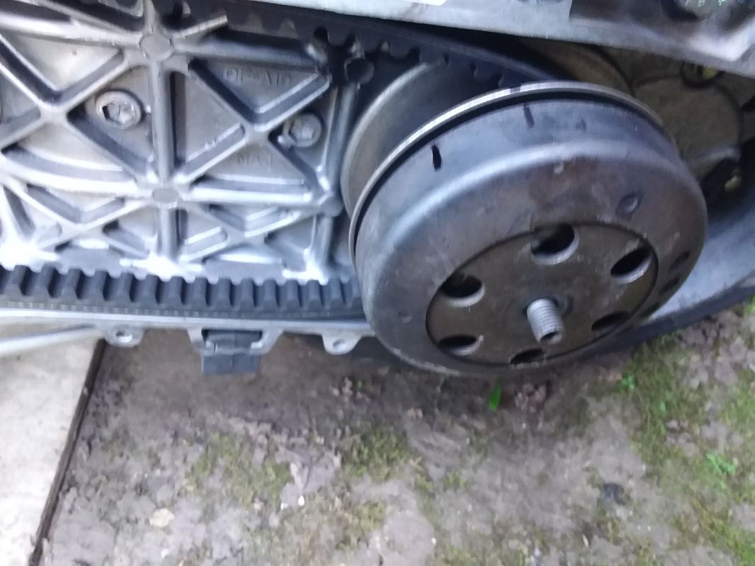

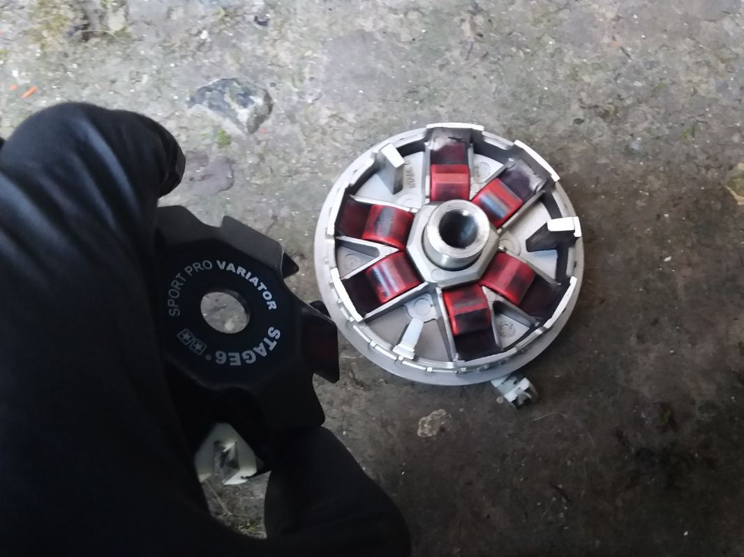

bon après démontage les galets sont un peu usee mais c’est pas ça

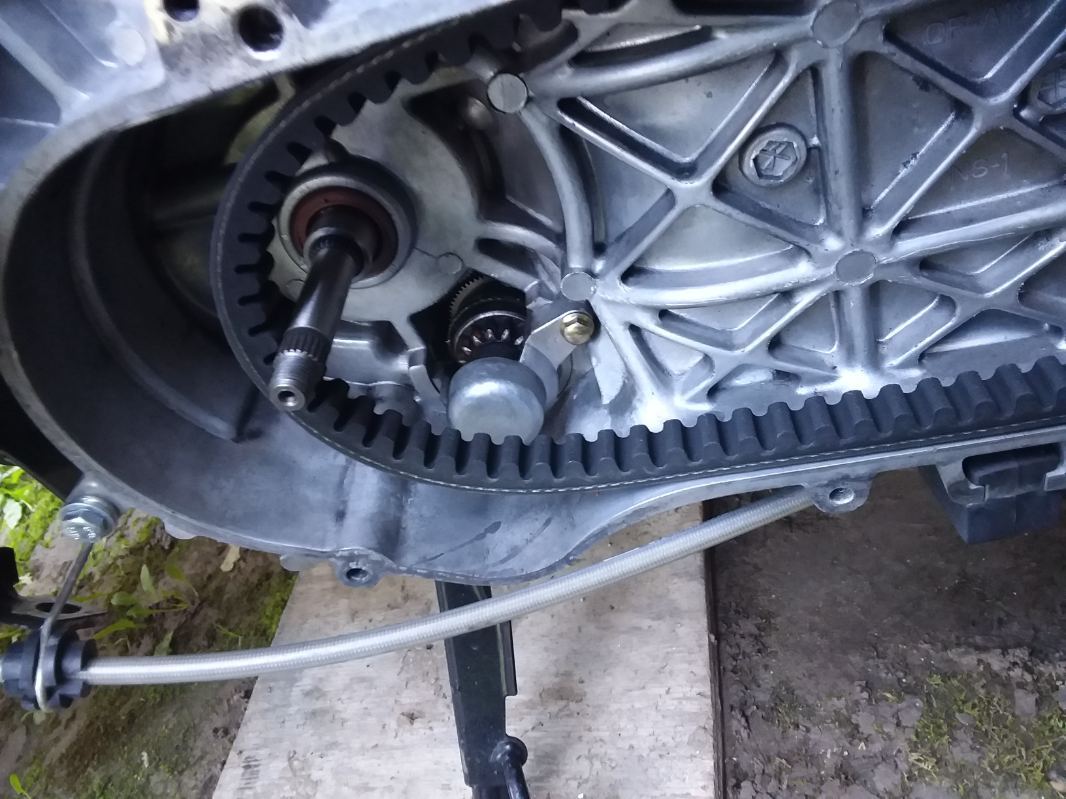

Le lanceur de démarreur a un legers jeu en traversal , il y a pas une rondelle normalement entre le lanceur et la coquille ?
sur la partie correcteur embrayage ,les roulements du correcteur tourne bien ne font pas de bruit , la cloche ne touche pas ni l’écrou ’ni la flasque des mâchoires d’embrayage ,le correcteur s’ouvre bien à la main ,pas de point dure
par contre j’ai du jeu a l’entre dent des pignon de transmission
Le jeu se situe entre les 2 trais marqueur par rapport au trai sur le coupelle du correcteur et à y être j’ai toucher ma roue arrière , y a un jeu de 2 à 3 MM en secouant la roue , je crois que je suis bon pour changer les roulements et la transmission car quand j’ai vidanger la dernière fois l’huile était noire et limailleuze et au compteur si c’est celui d’origine 35700 ou 36700 bornes
salut ,les roulement sont arriver , bien au chaud dans un petit sac , ce matin ,j’ai changé mes galets par des 4,7 gr bin ça gueule et ça me bride en monter et en descente  , du coup j’ai remis 3 galet en 6 gr et 3 en 4’7 gr ,c’est mieux , j’ai mis une rondelle entre la joue fixe et le tube du variateur , y a plus de frein moteur , c’est bien , et moins bien en même temps vu que j’étais habituer au frein moteur ^_^ , j’ai trouver d’ou vener ma vibration , j’avais une vis de carter de kick tordu et une manquante , la c’est bon !
