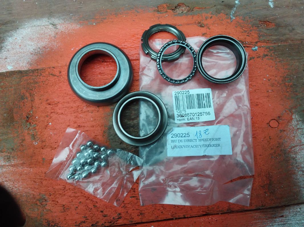

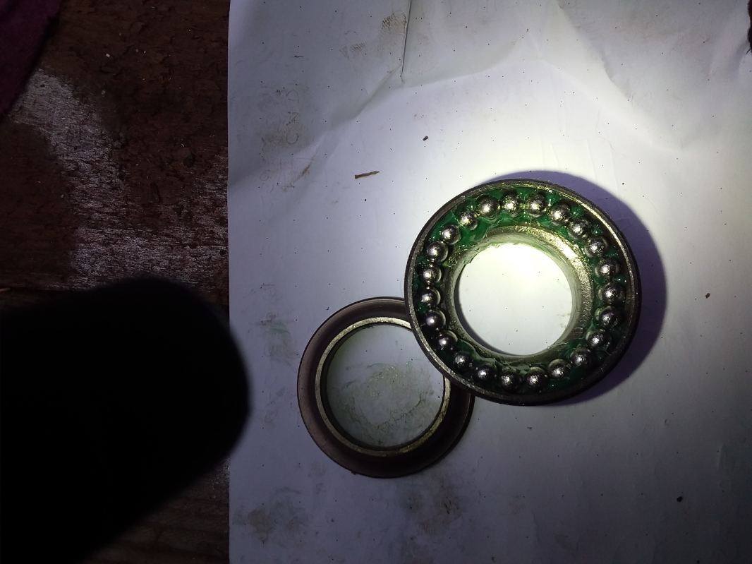

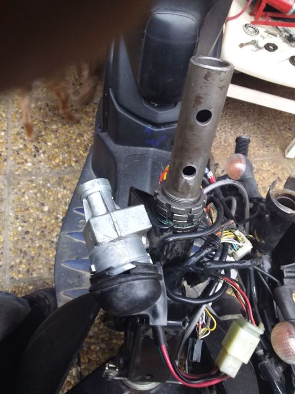

Bin ouais va y avoir du taf , bon après un compteur de vitesse aléatoire, la roue avant qui se balade ,la fourche comme un bout de bois avec des coupures d’électricité on fais affaire ,.

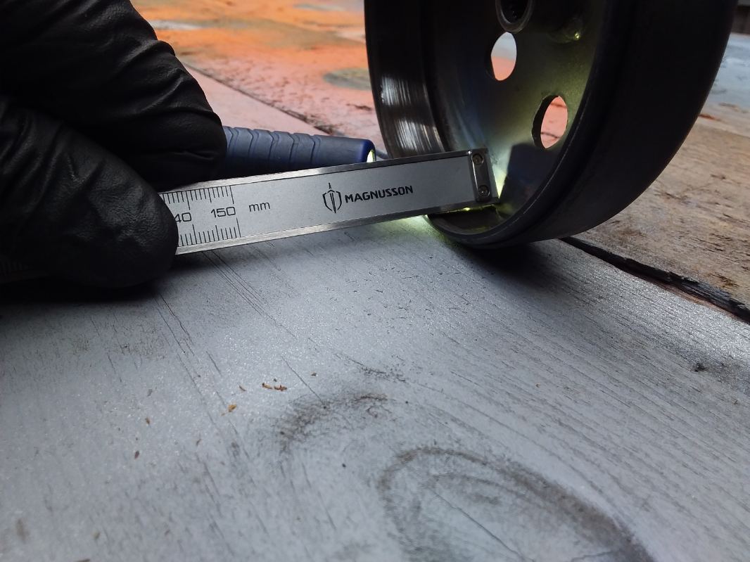

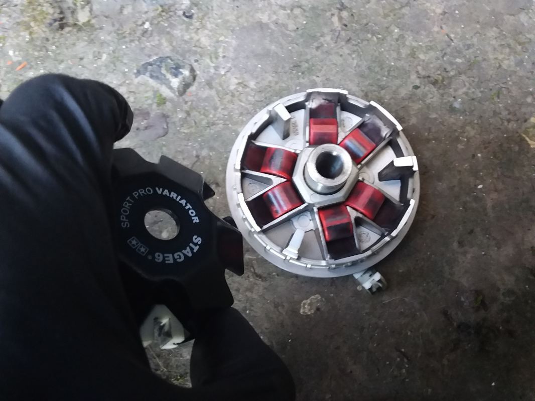

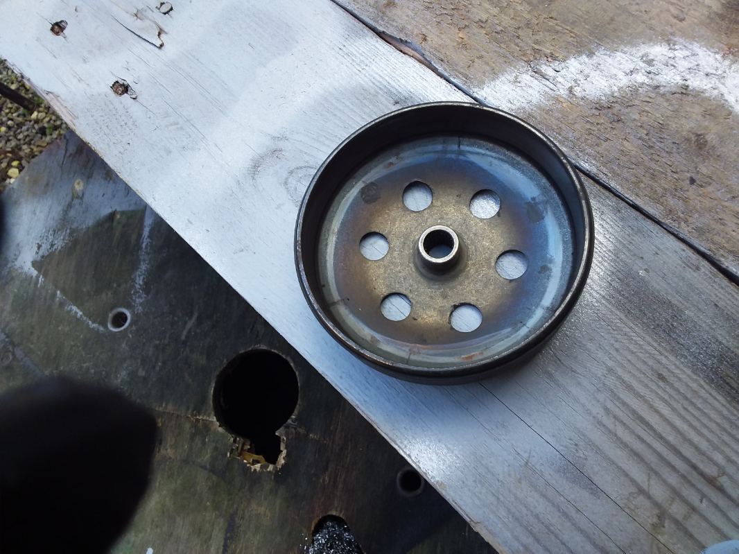

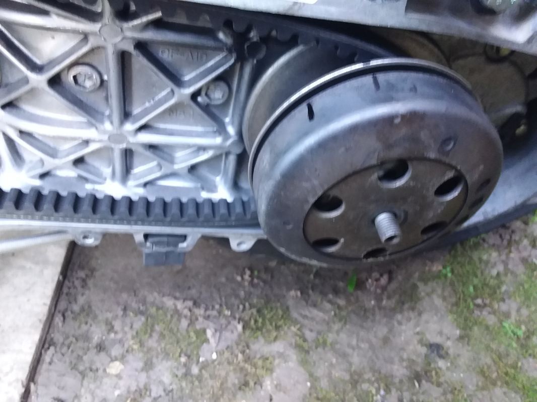

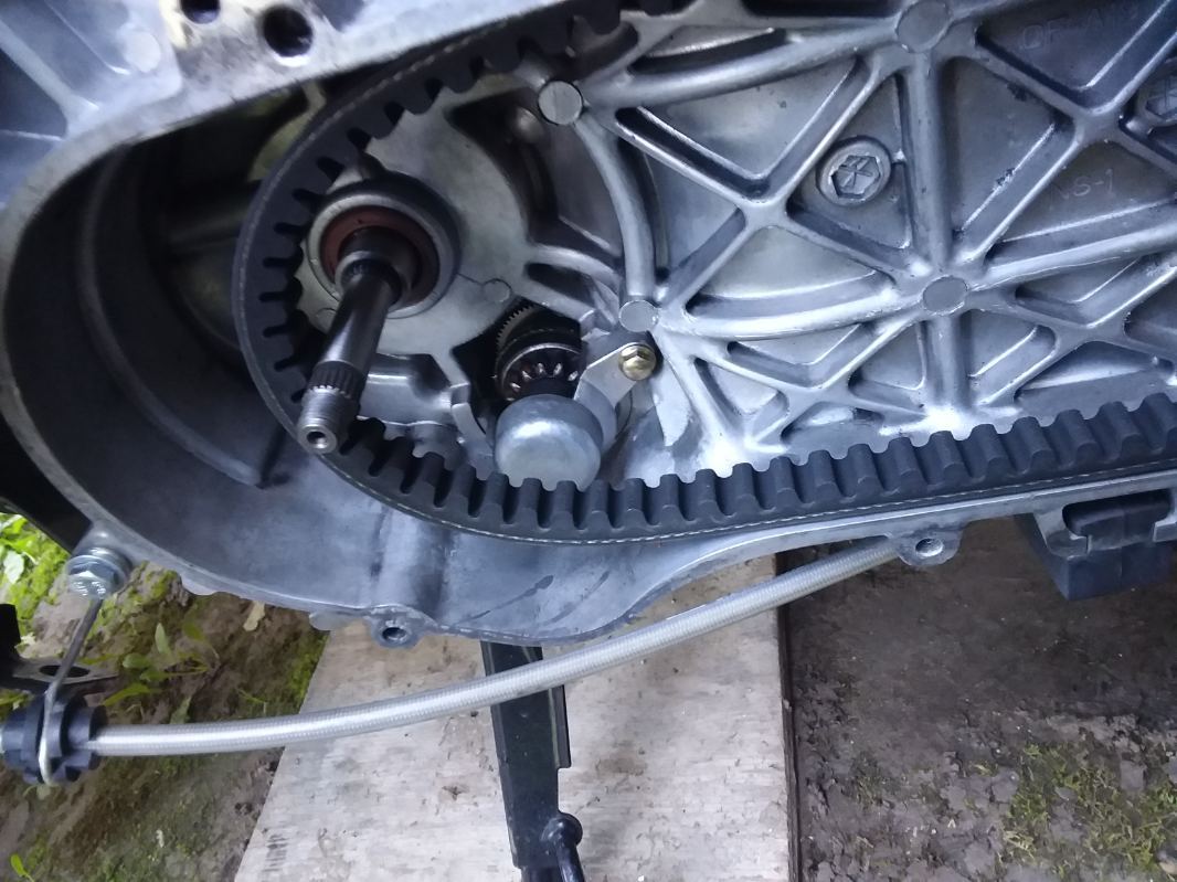

 Un variateur Stage6 , galets 6gr usee , joue fixe d’origine ,correcteur d’origine, ressort de poussée violet malossi +82 embrayage fly clucth malossi avec ressort blanc , cloche d’origine

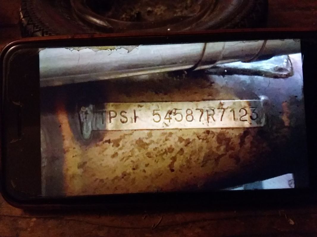

Pot adapter provence inconnu tpsi 54587R7 123 avec une cartouche giannelli 3 ecrou

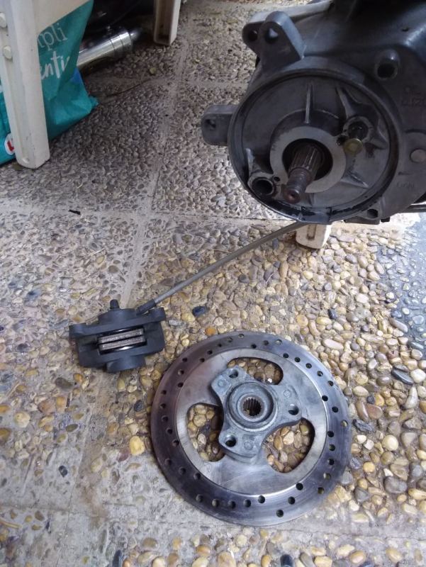

non c’est bon j’ai un doigt qui passe de l’autre côté au pire je rabote l’interieur de moyeu de  lagente, je le fait faire par bob le préparateur ^_^ le frein arrière double piston et plus and play comme le moyeu de disque , c’est du satellis je sais pas quel annee

rho u’ai oublier le variateur

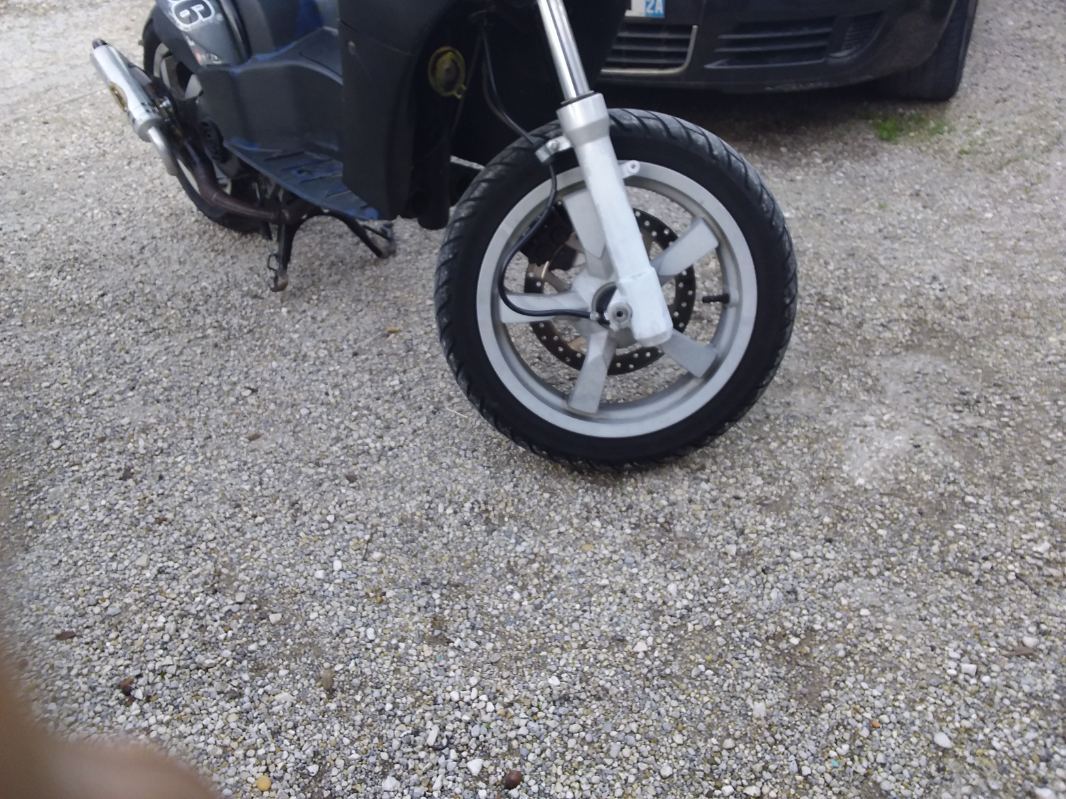

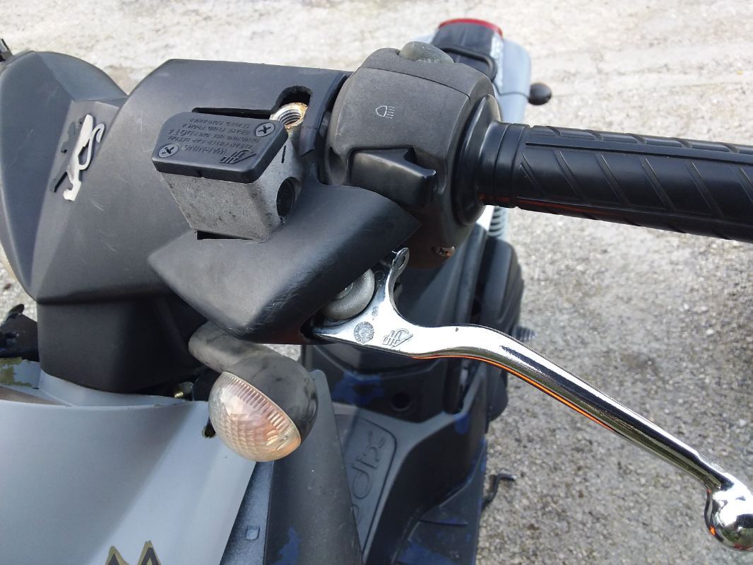

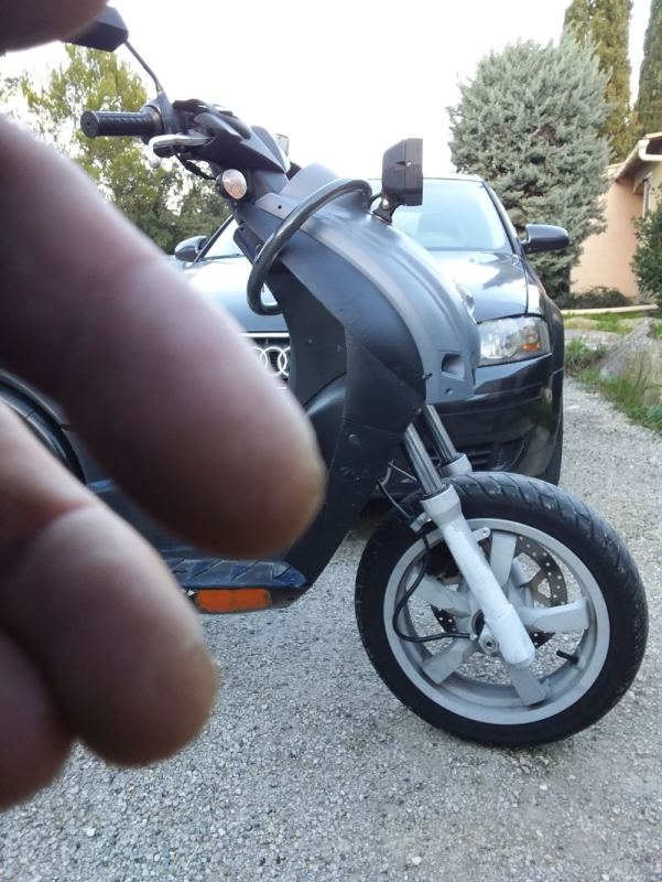

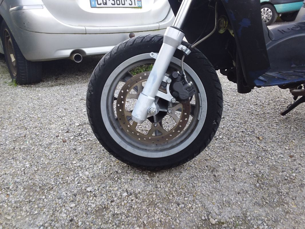

Merci ,elles sont monter et ça fonctionne bien , la fourche est super souple , c’est agréable à conduire ! Non c’est de 125 satellis , roue arrière avec disque ,étrier , maitre cylindre, commodo (option appel de phare )poignée de frein pour l’arrière et fourche, roue avant disque étrier ,je conserve mon maître cylindre poignée de frein av , il me reste a mettre en peinture les roues et les fourneaux de fourche ?.noir ? Orange ? Gris nanar ?
J’ai du couper un bout du cache guidon pour faire passer le maître cylindre arrière.
Coucou , voilà pour le maître cylindre arrière , levier de frein arrière  et commodo oui je peux faire des appel de phares ^_^
la roue avant , le top mon enrouleur d’origine passe nickel !  Le disque avant est grand ,j’aime bien

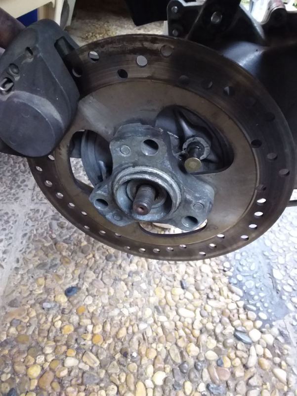

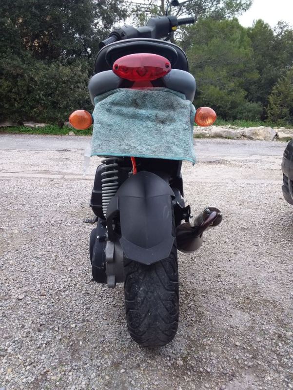

Et la roue arrière ,je ne l’ai pas pris de derriere ,je n’avais pas cacher la plaque d’imat ^_^ la prochaine fois

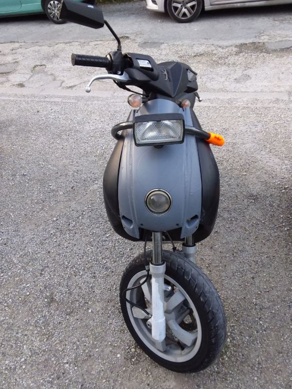

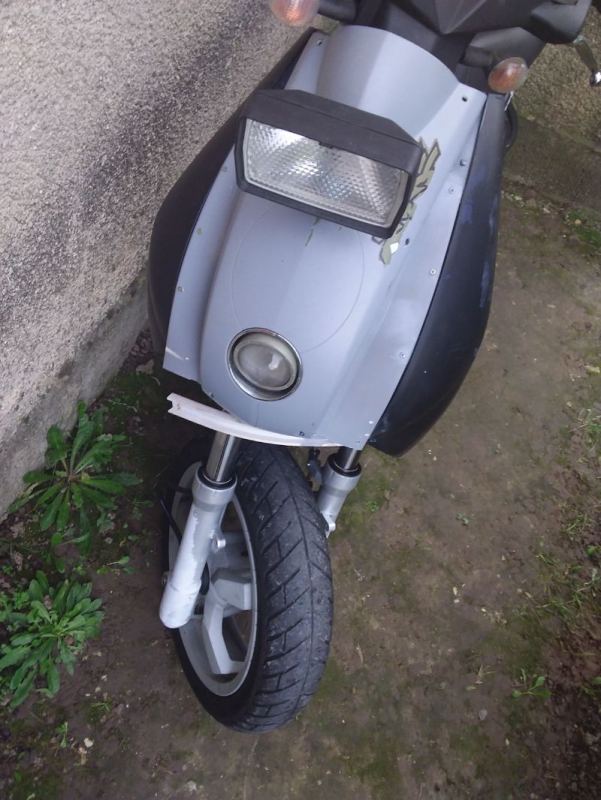

Je ne montre pas encore ma face avant ,elle est trop bidouiller , je me renseigne sur la soudure plastique et d’autre manière  , j’ai regardé  le tutoriel du forum ,il est bien expliquer dommage qu’il n’y ai plus les photo

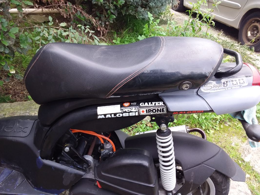

Coucou , aujourd’hui j’ai changé ma selle
Après j’ai pris en photo l’étrier arrière , j’insiste aucune modification n’a était faite ! à part couper le fameux pion  le pion
après, ah oui l’arrière un peu décalé  par rapport au feu arrière mais j’ai une excuse ^_^ mon cylindre bloc moteur et mort ainsi que celui de la fixation amortisseur arrière , je sais pas si ca y joue vraiment ...

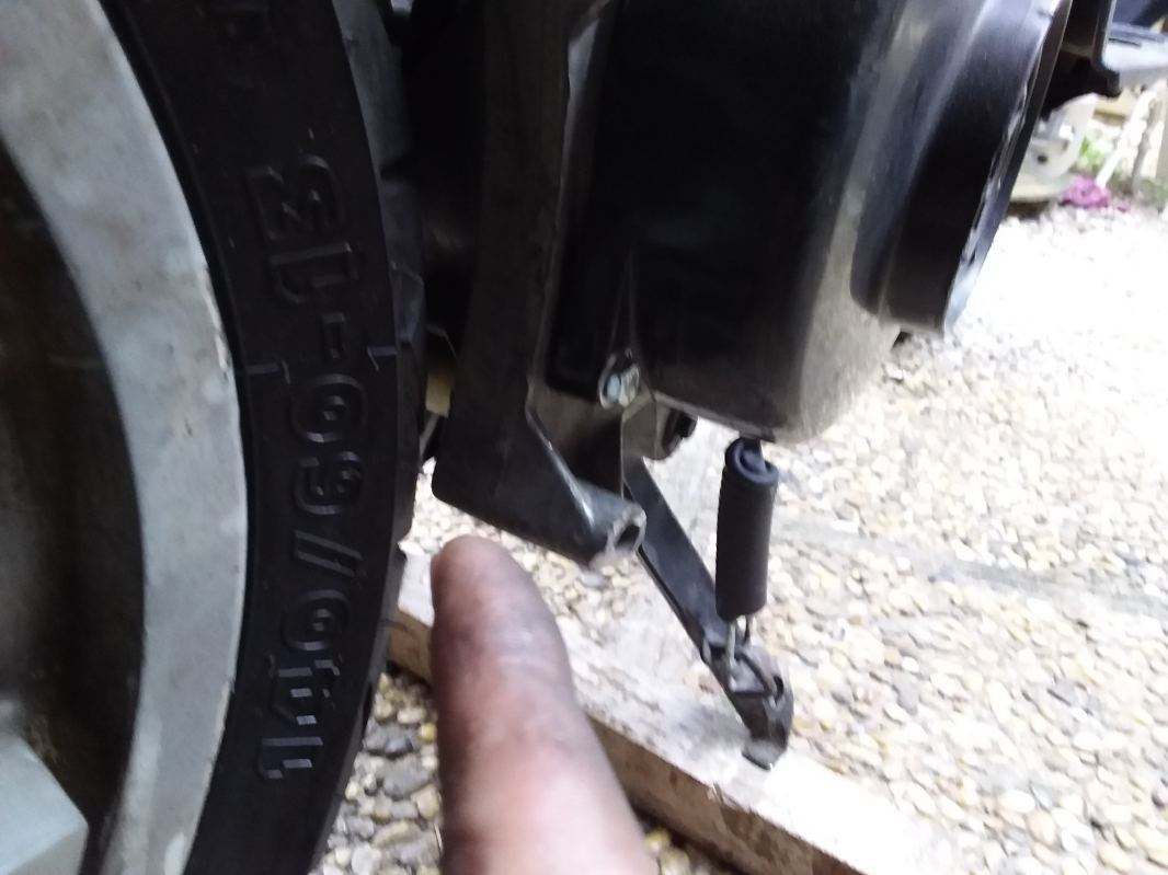

ah oui ma béquille centrale ne touche le sol que de 1 côté  , j’ai remarquer ca avant qu’il ne tombe *_*  ah peut être que le garde boue est de travers aussi ^_^

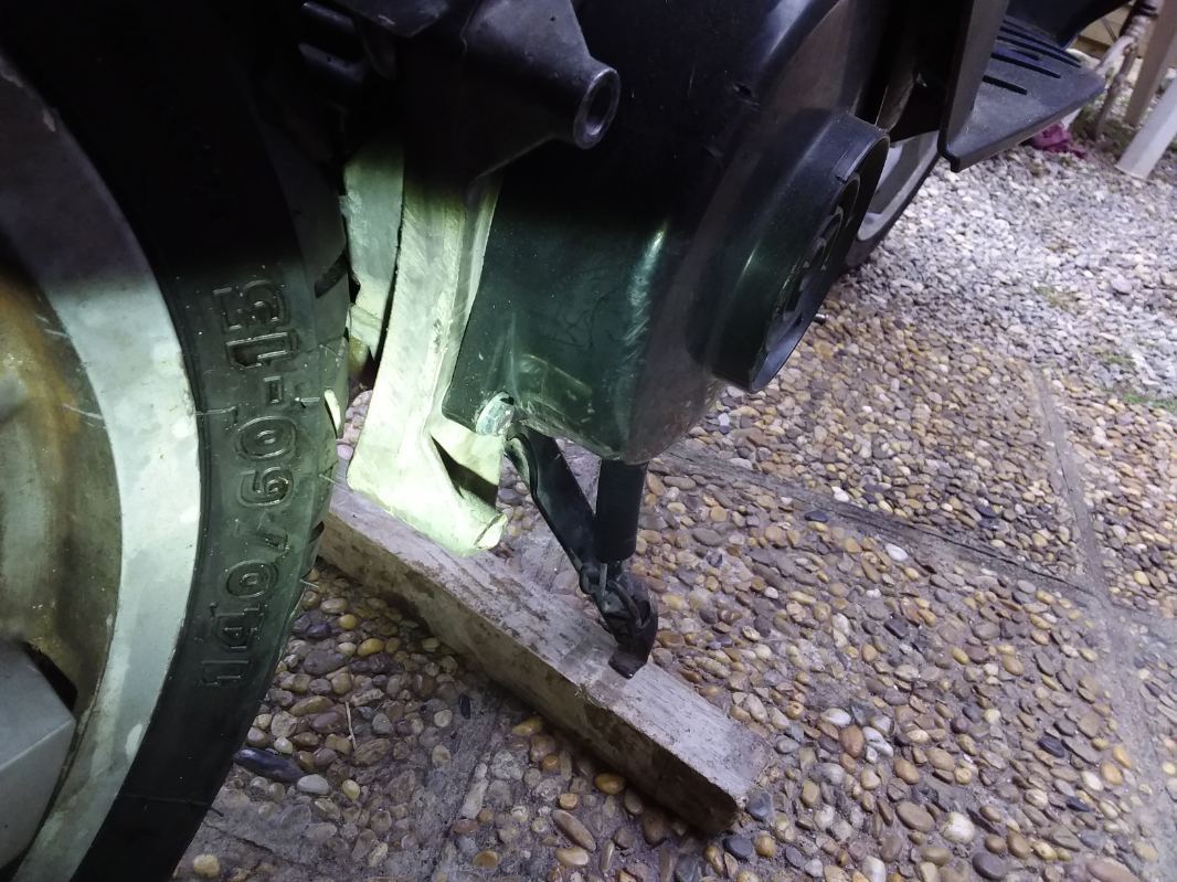

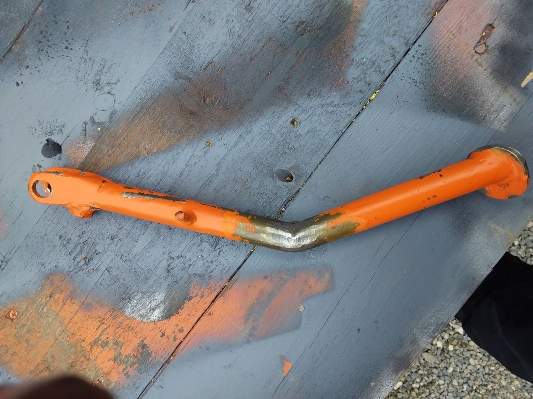

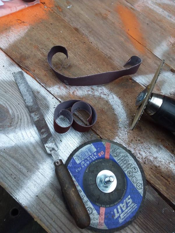

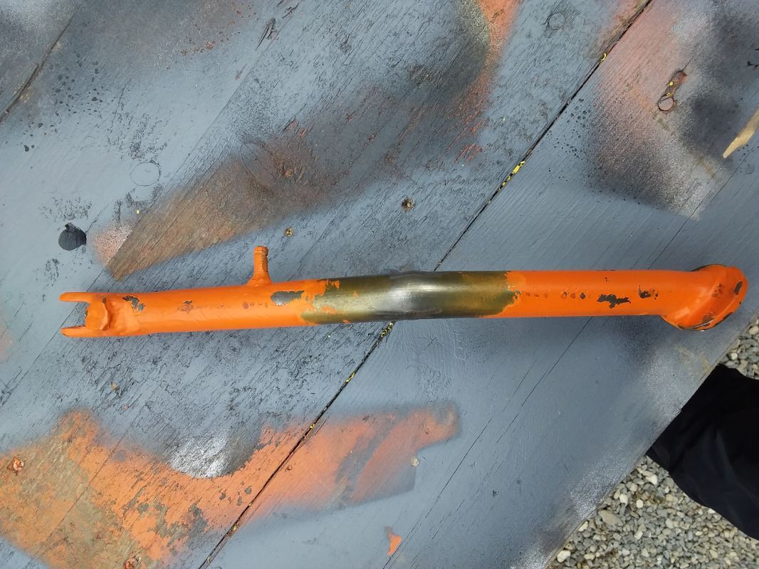

ah j’oublier confection , fabrication d’une béquille allez va s’y que je coupe ,je meule , je soude , je recoupe ,je remeule  etc tera etc tera tera ⊙0⊙
Plus qu’a trouver un ressort et un caoutchouc de buté

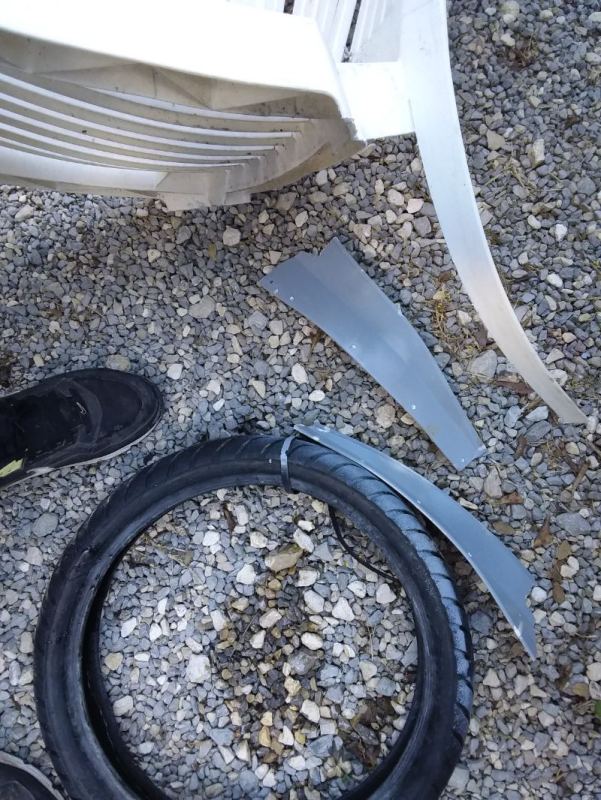

ca c’était avant , avec des bout de chaise en plastique chauffer au decapeur thermique sur un pneu , t’imagine même pas ^_^
Voilà la gitanerie
Surtout quand tu fais nawak et que tu veux que la peinture tienne , faut peindre le plastique chaud , ça fait effet raptor ^_^

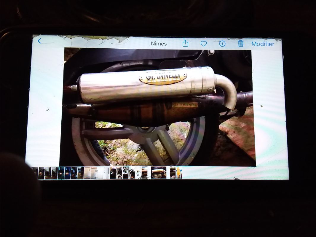

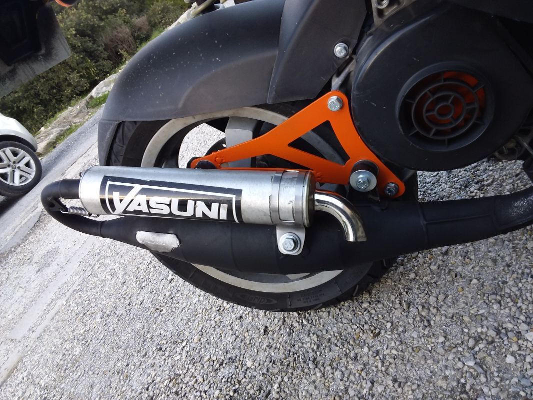

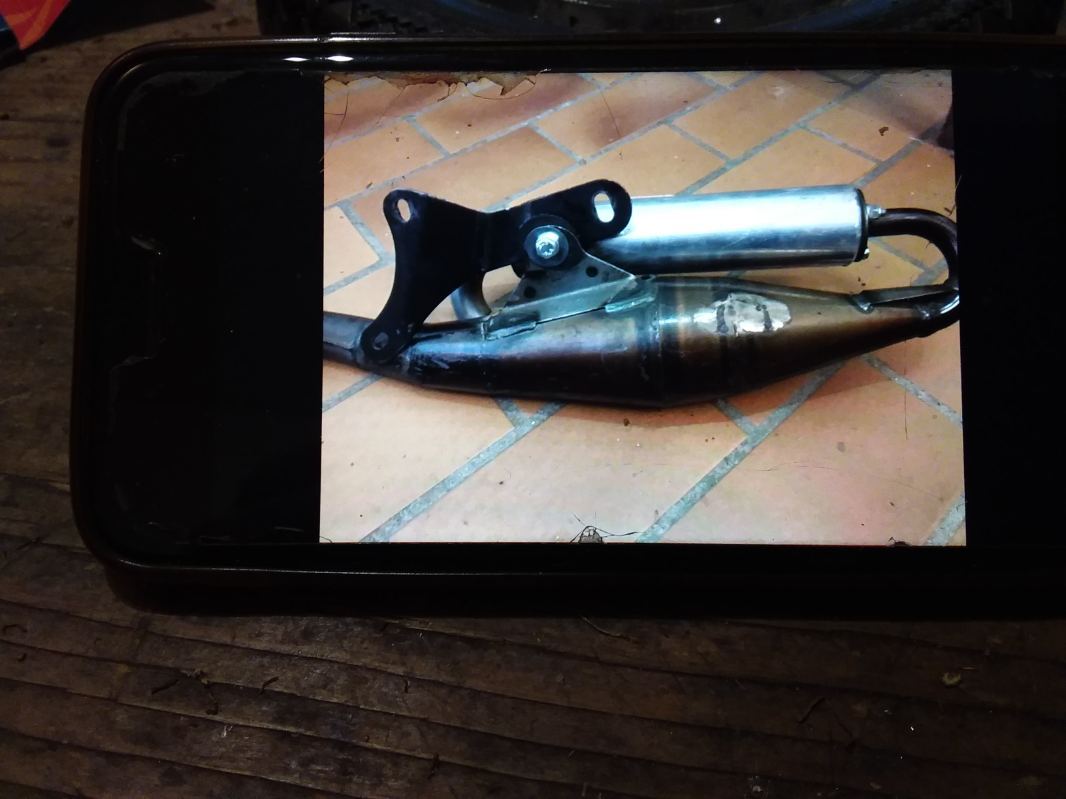

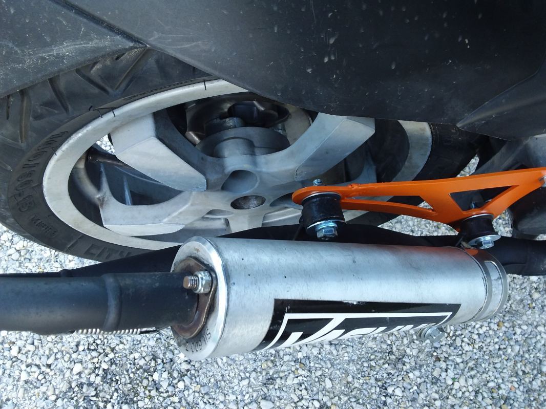

Du coup un nouveau pot a peine déballer nettoyer bah même  pas ,peinture ^_^ ,powa ca fait trop de bruit a la cartouche
Je trouve que c’est trop aiguës,  après oui , 8l est defoncer de partout mais ,c’est mieux a tous les régimes, vous aviez raison , je vais voir pour la laine de roche ou faire un mix avec mon ancienne cartouche a voir ...

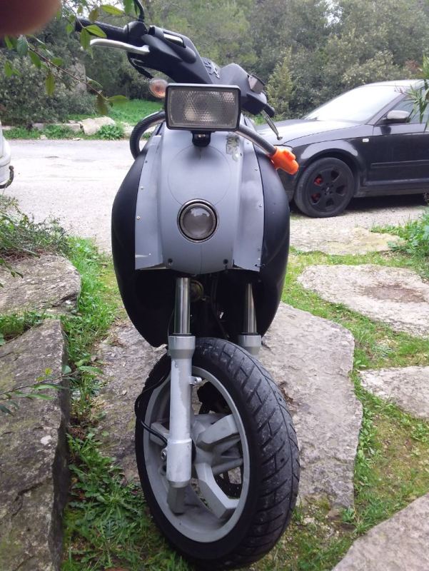

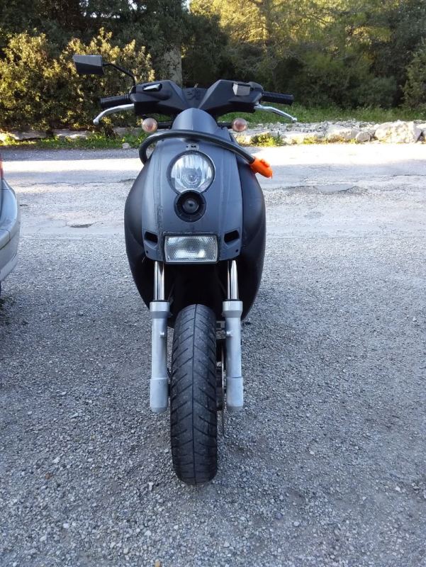

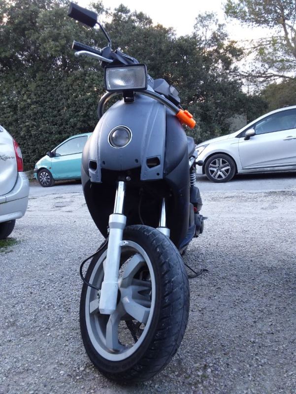

ah oui la face avant ,voilà voilà messieurs

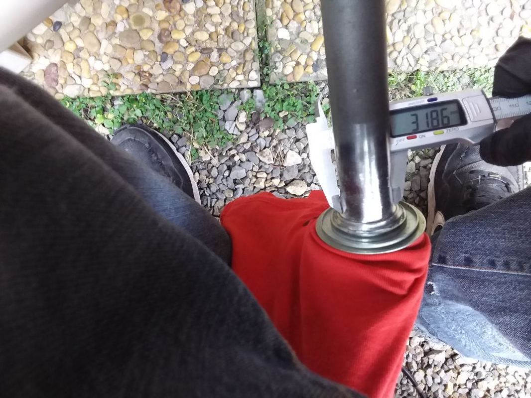

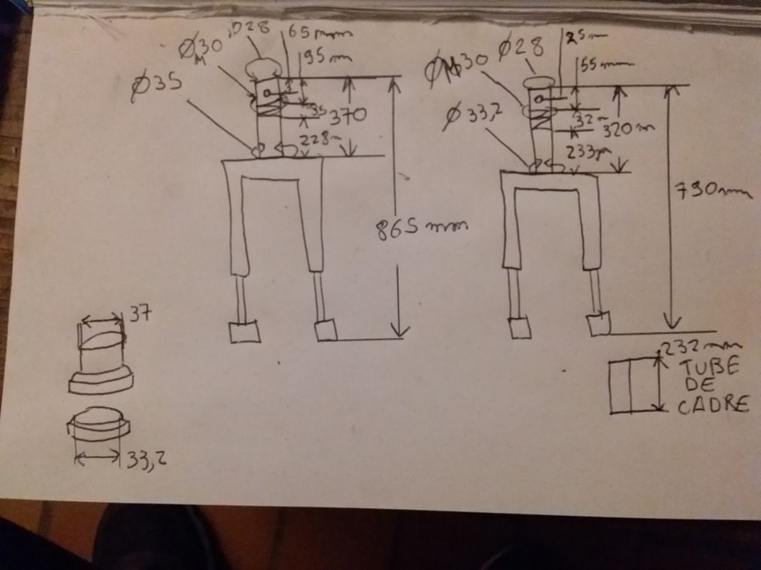

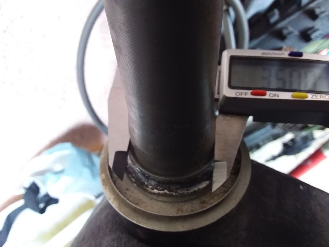

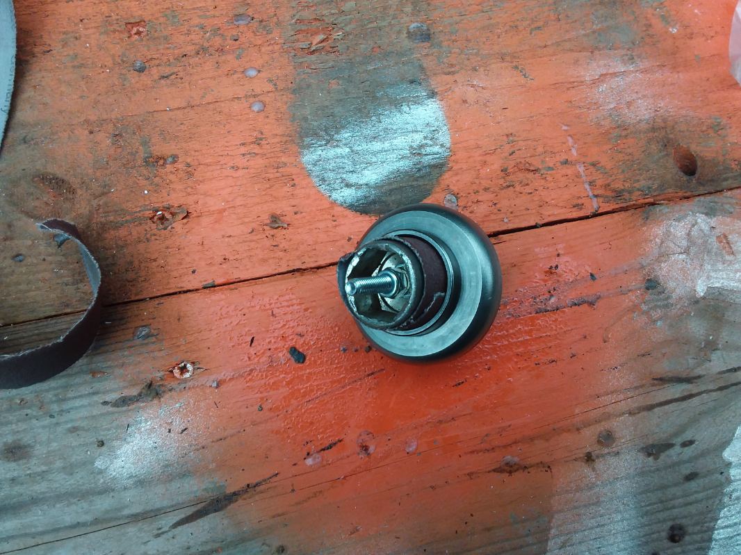

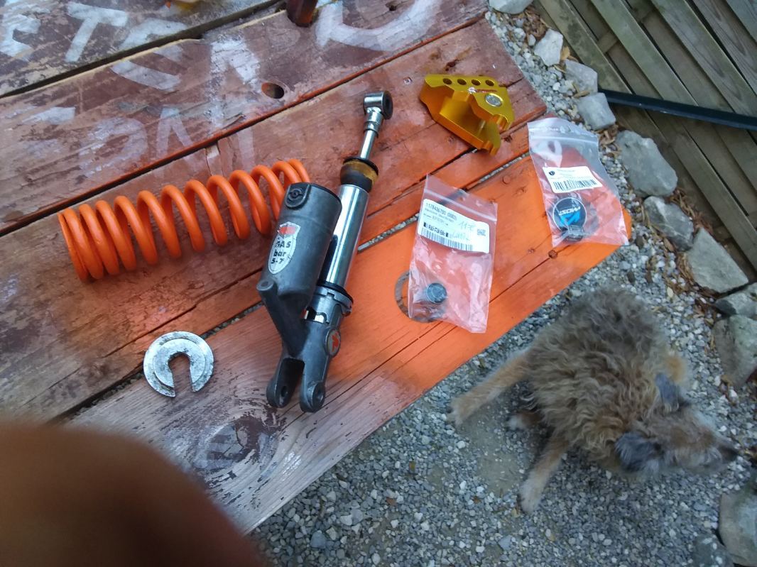

Coucou, la famille du 2 roues ^_^ j’ai fais des petits achats ! Cylinbloc du bas de l’amortisseurs ,faut le montez avec une technique anciennes avec des douille et une tige filetée,  ça va être chaud avec cette chaleurs , puis changer l’amortisseur arrière car il est tordu et il fuit , donc je suis parti sur paille a gaz ,un vieux truc , mais vu qu’il est plus court, je dois trafiquezune rehausse de booster , j’essaie de mettre des tof ^_^

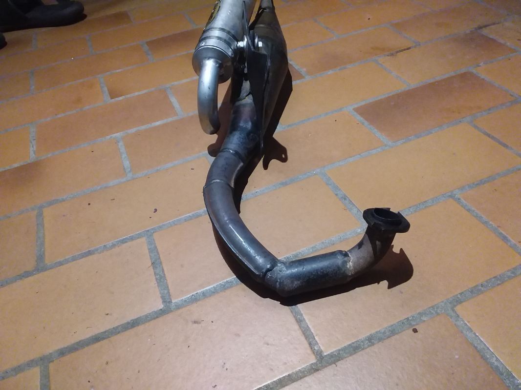

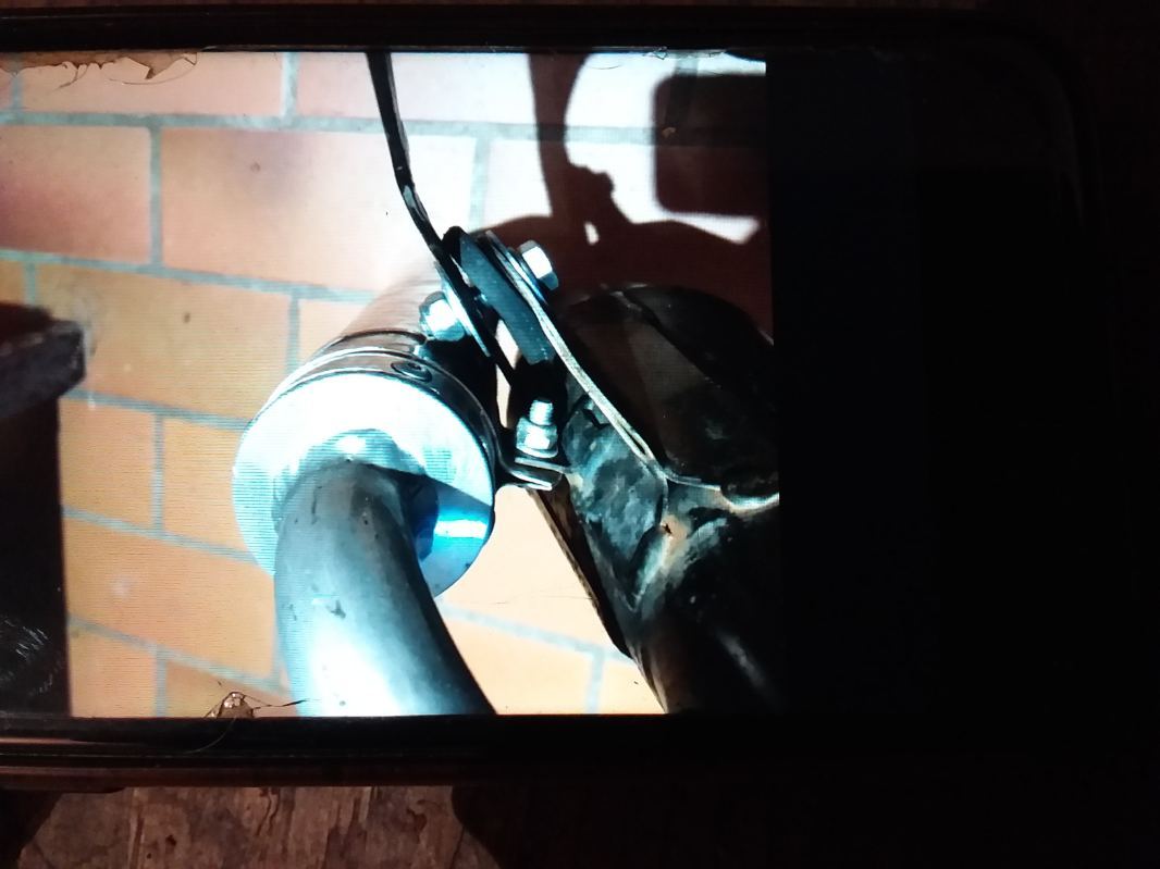

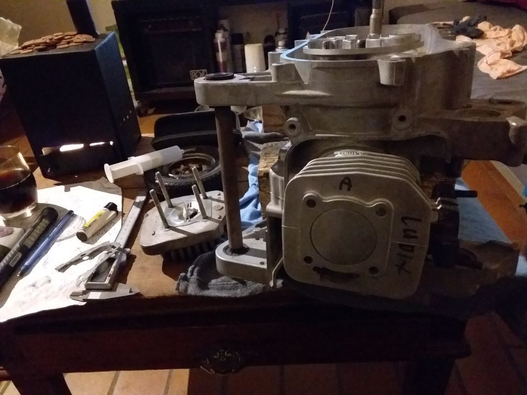

Ah oui depuis que j’ai serrer le polini 70 alu ah cause d’une prise d’aire les vis de culasse ce desserre toute seul tellement ça tape avec un TX de 13’56 ^_^ ah 3% de mélange, tout ça pour dire que j’ai remis le pot giannelli qui est inconnu en France apparament
faut que je trouve un mec qui un post a souder et je résoudre l’attaché de l’échappement, il est bien ce pot mais il vibre et tombe ^_^ sinon  ça vas ^*^
