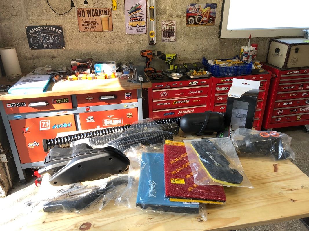

J’ai aussi prit un flexible extensible en diamètre 50 et je me demande si je ne ferai pas mieux de modifier la sortie de ma BAA pour la relier au carburateur avec ce flexible, peux être que le flux d’entrée que j’ai déjà élargit sur la BAA sera insuffisant ? Il faudrait peut être dans ce cas faire d’autres trous à l’entrée de la BAA en mettant des durites pour limiter le bruit? Je n’en ai aucune idée pour le moment.
Je dois recevoir mes commandes dans la semaine, transmission secondaire Malossi 14/45 aussi, alors le week-end prochain va être consacré à des tests multiples et intéressants.

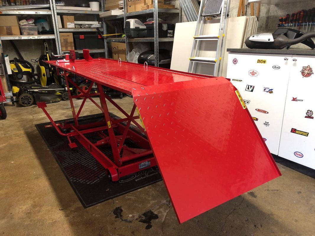

J’ai reçu quasiment toutes mes piéces, il manque encore la transmission primaire Malossi 13/43 et une table de levage moto commandée chez Dema, marre de me flinguer le dos à mon âge avancé…

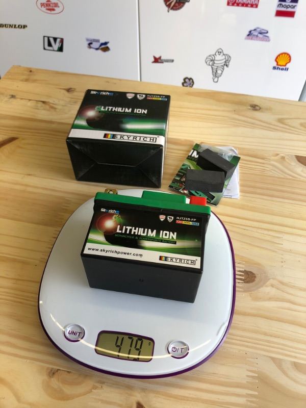

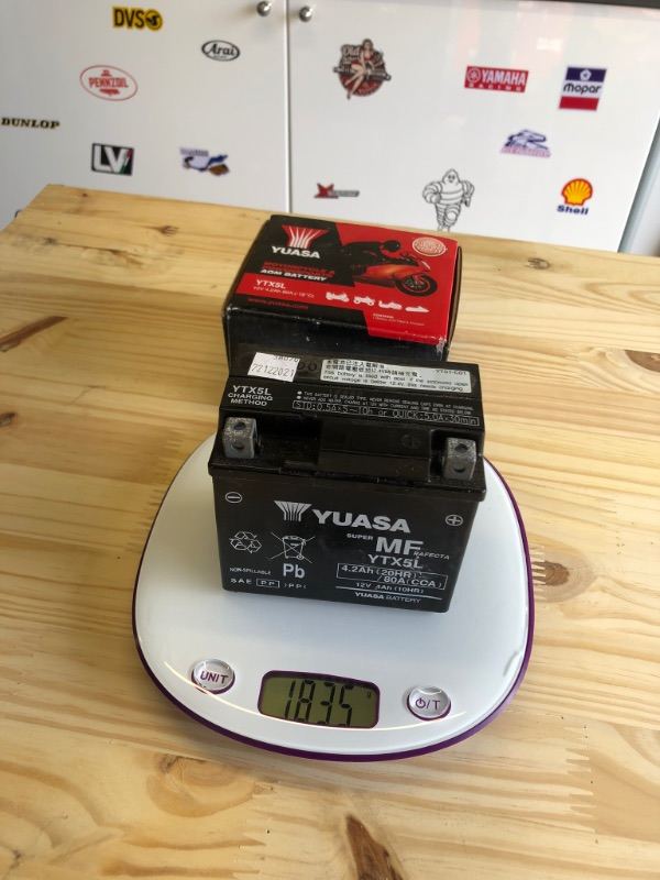

Ceci étant la batterie lithium m’a scotché avec 1,356 kgs de moins que l’ancienne, 0,479 kg vs. 1,835 kgs!

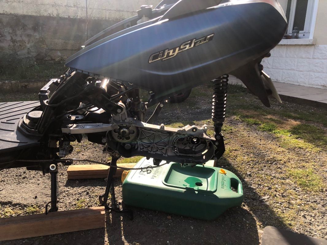

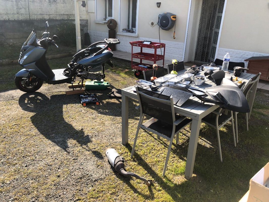

Un peu de soleil hier, j’en ai profité pour faire deux trois bricoles.
pose du kick repliable du Citystar 125, bien plus pratique et large que celui du 50
pose de la béquille latérale du Citystar 125,

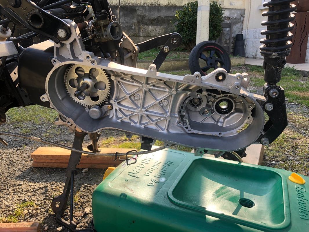

nettoyage carter transmission et pignons de transmission.

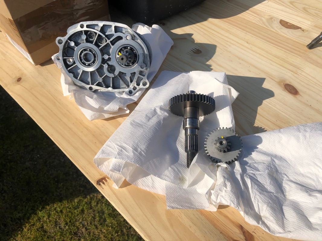

Je vais revendre les 3 pignons avec la transmission Malossi, donc 13/35 (rapport transmission 2,69) secondaire Peugeot 12/45 (rapport 3,75), rapport transmission finale 10,10 (Photo 5, mais je garde le carter)
L’ensemble n’a que 900km et comme le pignon est déjà pressé c’est du plug & play, avis aux amateurs.
J’ai récupéré l’état des pignons secondaires Polini 14/45 achetés sur EBay, mais alors que c’est initialement prévu SV Geo, j’ai même pas envie de les presser pour voir car ils mesurent 3 mm de plus que les pignons d’origine du Citystar, donc revente.

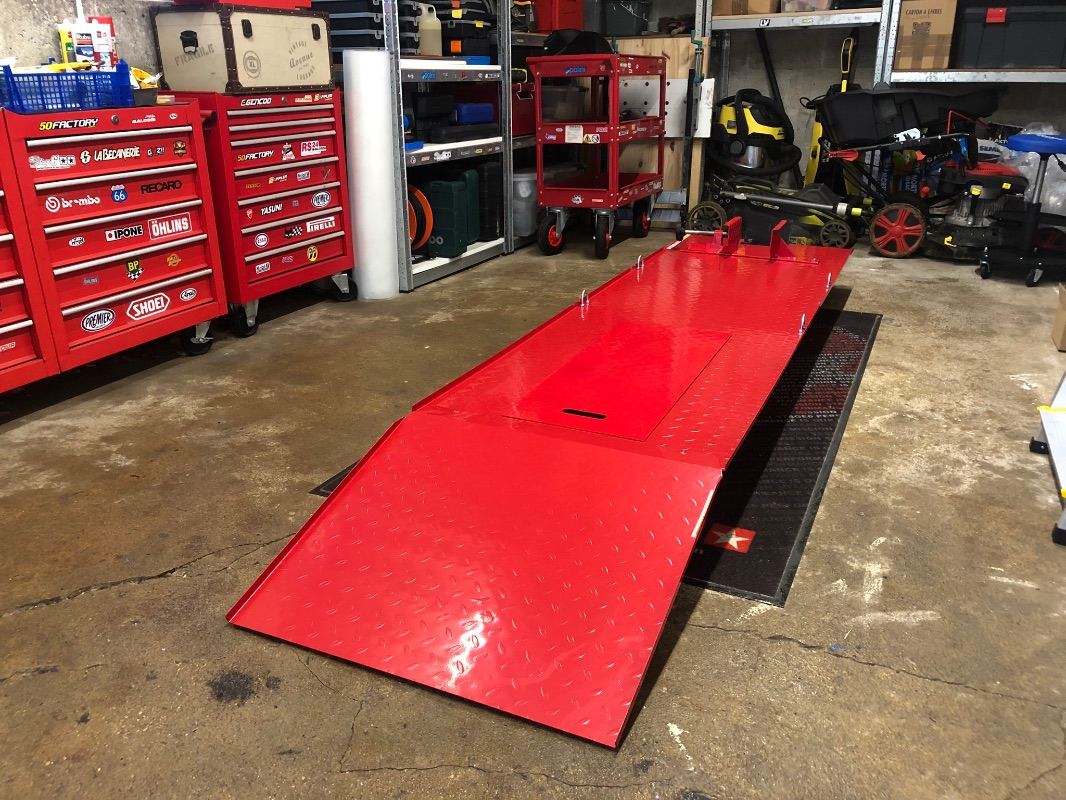

Heureusement j’ai reçu ma table de levage ce matin et ça c’est vraiment cool, ça change carrément la vie.

Pour la transmission Polini de SV, elle passe sans souci malgré la largeur supplémentaire. Si tu choisis de la presser sur l'arbre de roue, il faut juste ne pas pousser le pignon au max mais laisser environ 1.5mm de marge.
