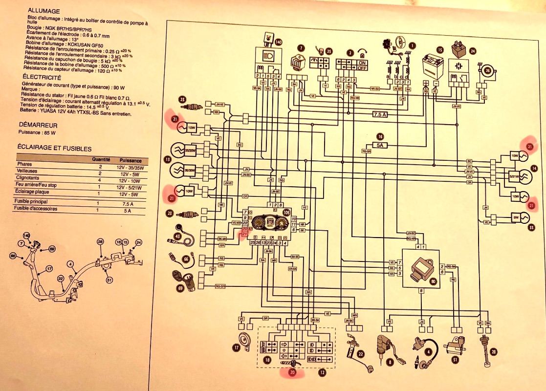

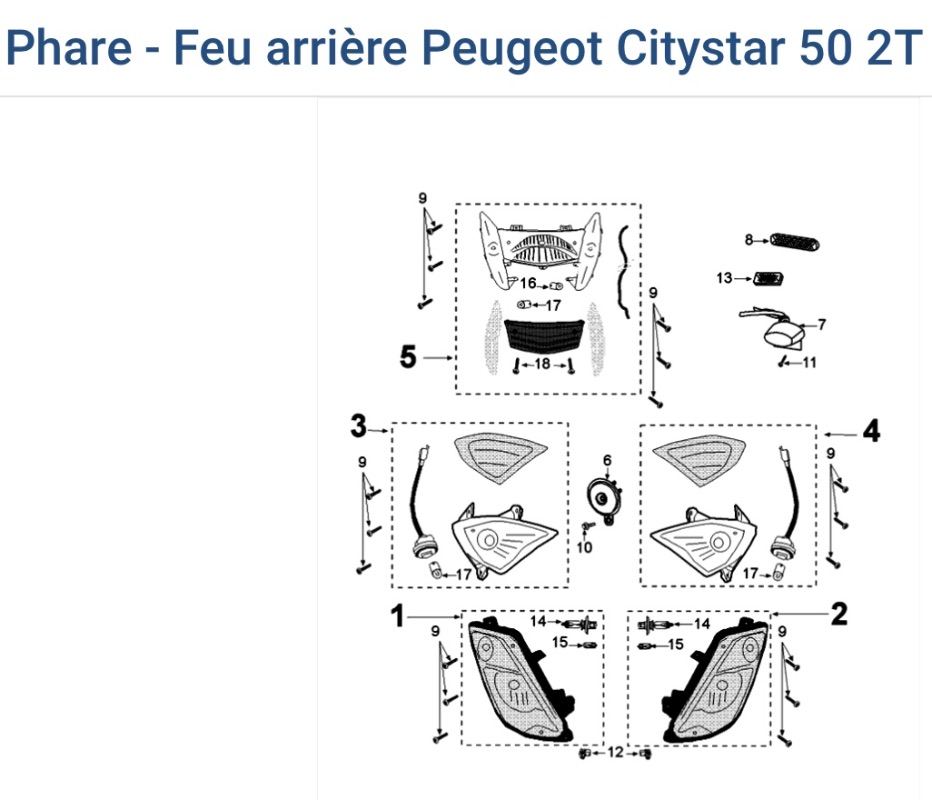

Depuis le départ je suspecte la centrale clignotants sauf que contrairement à d’autres scooter Peugeot je n’en vois pas sur le scooter, le schéma électrique ni même les éclatés techniques consultés sur le site Easy Parts ou la liste de leurs pièces détachées.
Je trouve bien sur le schéma électrique les ampoules de clignotants (n°21), le retour tableau de bord, le commodo gauche (n°20) mais pas de centrale clignotants.

Je m’interroge sur le rôle éventuel dans mon souci des relais n°140, en haut à gauche du schéma électrique, gère-t-il uniquement les phares?
Quid du rôle du relais n°24 en haut à droite sur schéma électrique?

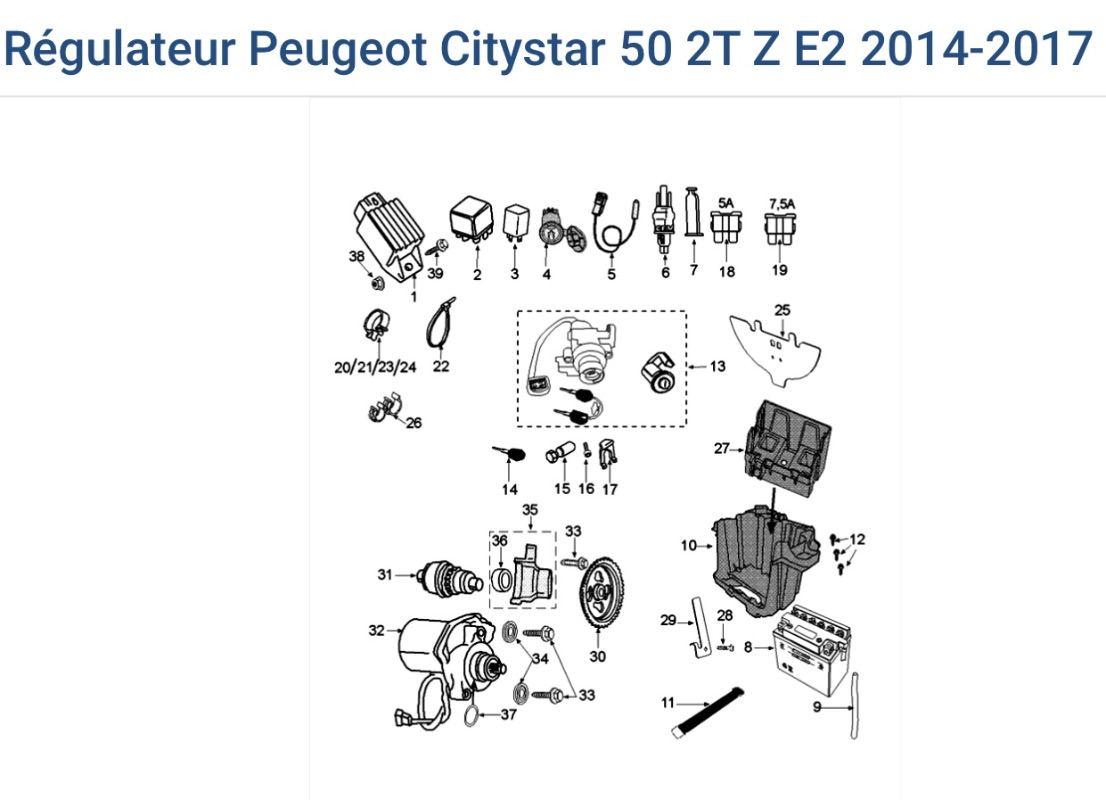

Merci, j’avais déjà trouvé ce lien mais je n’ai pas trouvé ni sur le scooter ni sur le schéma électrique et même Easy Parts qui est ma bible en fourniture de pièces détachées ne propose pas cette pièce
A moins que ce soit la pièce n°26 en haut à droite du schéma électrique?
J’ai vu plus clair dans le passé en matière de schéma électrique…

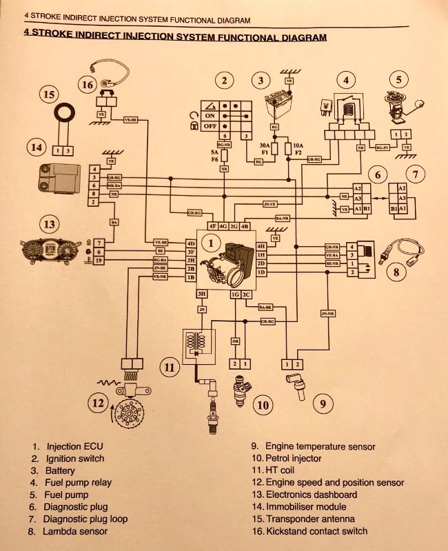

Le schéma électrique du 125 ne m’apporte aucune idée tellement il est différent du 50.

La central c'est la pièce c'est le 43
La 2 le neyman
Le 24 ça gère le démarreur
Modifié par Guigui80
Merci

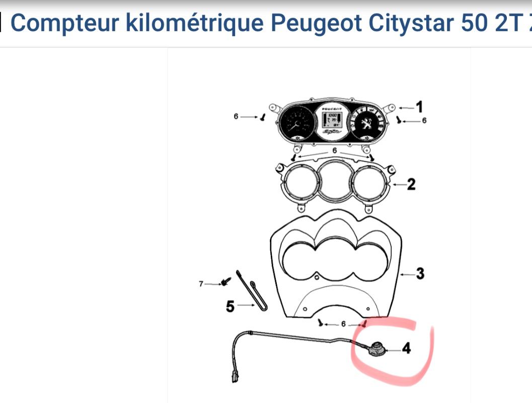

Pour moi le 43 c’était le câble du compteur de vitesse mais je suis étonné que cette pièce ne figure sur aucun éclatés sauf celui du compteur de vitesse.
Pour moi, c'est dans le compteur que ça se passe. J'ai même l'impression qu'il y a un boîtier pour le côté gauche et un pour le droit.

Je ne cherche pas à contredire quoi que ce sois, mais sur le chéma que j'ais sous les yeux,
Je vois la central clignotant (43) brancher sur le compteur par 3 fil, chacun de couleur differente.
Donc pour ma par je pense que la central est branché (directement ou indirectement) sur le tableau de bord (compteur) et non  intégrer dans le compteur.
En général la central est sous le compteur de vitesse, mais sur ce scooteur il est peut-être sous la face avant.
Le 43 n'est pas le l'entraineur, c'est bien la central
Le 43 est rellier au 20, 21, 22
La 20 relier à la commande,
Le 21, c'est les clignotant
le 22 pas trouver ( peut,-être pour le tableau de bord)
La pièce n°43 est bien l'entraineur, il dispose de trois fils. Le numéro des connexions n'a rien à voir avec le numéro des pièces détachées.

Mais comme j’ai déjà démonté plusieurs fois l’avant, notamment pour brancher les deux phares ensemble et pour vérifier l’état des relais et du redresseur (que je vais remplacer car ils ont une triste tête), pour le moment je n’ai rien vu qui ressemble de près ou de loin à une centrale clignotants.
Ayant déjà eu un problème de tableau de bord peu après l’achat du scooter qui impactait notamment le retour sonore des clignotants, qui était érratique (en plus d’une non prise en compte de la totalisation kilométrique pendant 3-400km) mais pas le rythme de leur clignotement, je penche pour une intégration de leur gestion directement dans le tableau de bord.
Amah s’il y avait une centrale indépendante elle serait forcément disponible dans les pièces détachées vendues par Easy Parts, ce qui n’est pas le cas.

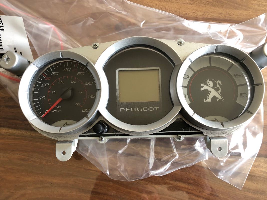

Merci pour le lien pour le compteur, je viens de le commander, c’est tout de même plus raisonnable que du neuf et le kilométrage est raisonnable.
Je vois la pagaille lors de la revente du scooter, comment justifier la présence d’un tableau de bord de 2020 sur un scooter de 2017… j’ai intérêt à garder précisément l’original.

Tableau de bord arrivé, bien emballé et qui semble propre, plus qu’à essayer ce week-end.
Ce qui me chiffonne c’est que Peugeot n’associe pas de numéro de châssis sur le tableau de bord, c’est si facile pour les vendeurs malhonnêtes de scooter de truander…
