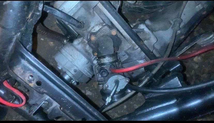

bonjour je ne sais pas trop si j’ai la place je vous montre une photo de comment est monté le carburateur

alors la boîte à air polini ne passera pas ni aucune autre
et non elle ira pas il faudra la modifié completement la boîte à air origine la tu as que le cornet qui passera mais tu vas faire un max de bruit
sinon il te faaut un menchon souple branché au carburateur et tu mets ta boîte à air dans le coffre et la tu prend celle que tu veux toi

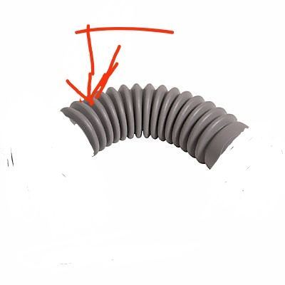

En rouge côté du trou filtre à aire pour faire entrée c'est simple
mais la grandeur du trou sur le filtre a aire doit être de même diamètre ou il y a le creux sur  manchon la flèche rouge pour rentré serré pour étanchéité
Le tout pour 5 euros IMG_20230313_174857.jpg.a3b00bc7c3e73147a8ec0626d4cf5ae1.jpg

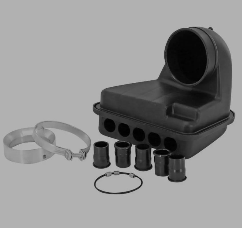

Je l'ai trouver c'est un monstre ce truc
Screenshot_2023-03-14-14-57-23-670-edit_com_sec.android_app.sbrowser.jpg.e78982e240198881ee2595d6d70e00c1.jpg
Mais niveau discrétion ça dois pas être ça
Quoi que peut être avec une mousse acoustique.
Mais avec la configuration les performance doivent être au rdv

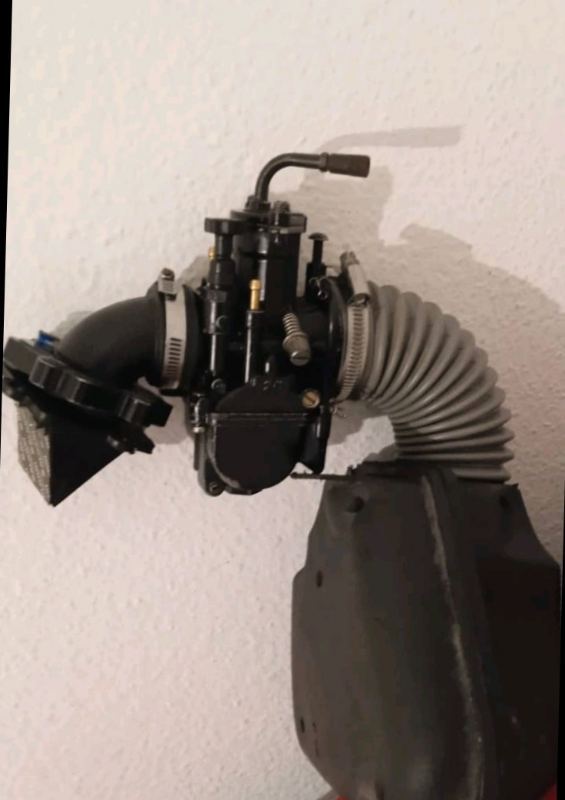

j'ai cette boîte à air sur mon 21 pwk ça fait moins de bruit que en cornet mais sa en fait toujours et niveaux perf sa reste raisonable
par contre tu mets pas de mousse acoustique dedans
il y a 30 minutes, Kaplax91 a dit :
MDR ihiihihih sa c'est une tulipe pour le  carburateur ramasse plus d'aire sur les côté ! ça va rien changer au bruit ! Je t'ai donné une solution enfin bref
Le meilleur pour pas faire de bruit c'est boîte à aire origine je pense  sa tien bien la résonance bruit carburateur

Ta vue comment c'est un carburateur 26 Stage6 pwk et aucun problème
Sur moteur nitro en mhr racing 70cc

Bahhhhh oui ça fait  mille fois et longtemps je te dit ! Faudra juste que tu mets des entrecoise derrière de 5 cm à peu près quand tu la visse  pour la décalé pour l'axé à son enplacement origine
il y a 46 minutes, Boy12 a dit :
dac celui que tu as il vient d’ou ? car 20€ je trouve ça chère
Il y a 2 heures, Kaplax91 a dit :
ton lien et pour un manchon pour les cornet malossi qui son monte sur les pwk donc du e13
sa ira pas toi il te faut ce que boy12 te montre
au pire des cas va voir en rayon plomberie de ton magasin de bricolage du coint il doive en avoir moi je me sert souvent a leroy merlin
