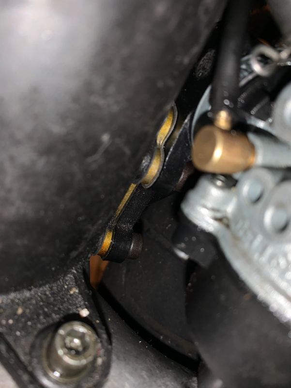

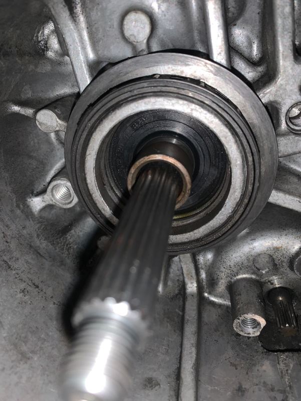

Tbooster67 Posté(e) le 19 mars 2023 Auteur Signaler Posté(e) le 19 mars 2023 (modifié) Bon beh j’ai beau ferme l’échappement, le scooyer cale pas et ça pisse au niveau du joint entre haut moteur et pot mais pas de fumée, je comprends rien Et voici l’état du joint spy Modifié le 19 mars 2023 par Tbooster67

fred82000 Posté(e) le 19 mars 2023 Signaler Posté(e) le 19 mars 2023 il y a 53 minutes, Guigui80 a dit : Je ne dis pas ce qu'il faut faire Je parle pour moi, chacun fais comme il veut ok chacun et libre de faire comme il veut après il y a quand même des base en mécanique il y a 54 minutes, Tbooster67 a dit : @fred82000 t’en penses quoi? il a pas lair de fuit mais bon pour le prix que ça coûte et si tu la déja chez toi change le ça coûte rien et si ton joint de pot fuit sa veux dire que ton pot et pas bien serrais ou joint mal mi
Tbooster67 Posté(e) le 19 mars 2023 Auteur Signaler Posté(e) le 19 mars 2023 il y a 5 minutes, fred82000 a dit : ok chacun et libre de faire comme il veut après il y a quand même des base en mécanique il a pas lair de fuit mais bon pour le prix que ça coûte et si tu la déja chez toi change le ça coûte rien et si ton joint de pot fuit sa veux dire que ton pot et pas bien serrais ou joint mal mi Je l’ai oui, j’espère que c’est ça je trouve la pipe d’admission un peu grasse

Tbooster67 Posté(e) le 19 mars 2023 Auteur Signaler Posté(e) le 19 mars 2023 il y a 1 minute, fred82000 a dit : quand tu as un doute hésite pas change carément les joint ou tu doute au moins tu es vite fixé sur ta panne si sais sa ou pas Je viens de les changer, j’ai changé mon joint spy et fait un petit tour, toujours pareil mais je vais démonte pour voir son etat J’ai fait une vidéo du comportement du scooter tu veux voir ? Bon beh joint spy totalement sec, Le problème pourrait pas venir du niveau de la cuve du carburateur ?
