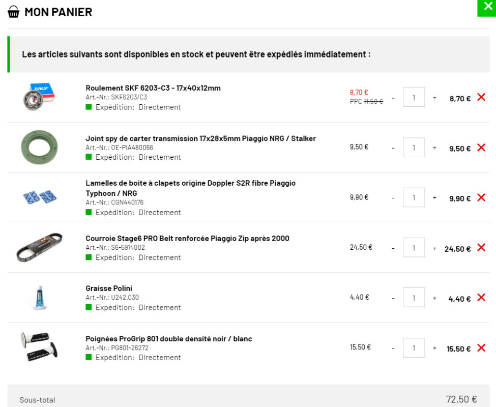

Slikyzz Posté(e) le 21 mai 2023 Auteur Signaler Posté(e) le 21 mai 2023 (modifié) Il y a 1 heure, sebdu10 a dit : Effectivement clapet a changer et je pense que ton soucis après sera régler. https://www.maxiscoot.com/fr/produit/lamelles-de-boîte-a-clapets-origine-doppler-s2r-fibre-piaggio-typhoon-nrg-50765 je comptais prendre seulement les lamelles comme ça, c'est bon ? et pour le roulement et spi de l'arbre de transmission quelles sont les dimensions ? j'ai vu que ma courroie était aussi un peu amochée est ce que ça vaut la peine que je prenne une Stage6 renforcé ou une normal pour 10e de moins ? Modifié le 21 mai 2023 par Slikyzz
sebdu10 Posté(e) le 21 mai 2023 Signaler Posté(e) le 21 mai 2023 pour les lamelles prend ceux qui est fait pour tes clapets pour le roulement, tu prend d'origine pour ton scoot et pour la courroie tu peux en prendre une normale, après pour 10 euro de plus, ça vaut le coup de prendre une Stage6, après a toi de voir, sur maxi scoot, tu tape ton model de scooter en haut a droite, c'est marquer VEHICULE aucun véhicule sélectioner, donc tu mets ton model et ensuite dans la barre de recherche tu tape ce que tu recherche. Si tu veux demain, je fais la recherche pour toi ou tu le fait et avant de commander tu me dit. Oublie pas de reprendre des joints mais on fera sa demain.
Slikyzz Posté(e) le 21 mai 2023 Auteur Signaler Posté(e) le 21 mai 2023 il y a 8 minutes, sebdu10 a dit : pour les lamelles prend ceux qui est fait pour tes clapets pour le roulement, tu prend d'origine pour ton scoot et pour la courroie tu peux en prendre une normale, après pour 10 euro de plus, ça vaut le coup de prendre une Stage6, après a toi de voir, sur maxi scoot, tu tape ton model de scooter en haut a droite, c'est marquer VEHICULE aucun véhicule sélectioner, donc tu mets ton model et ensuite dans la barre de recherche tu tape ce que tu recherche. Si tu veux demain, je fais la recherche pour toi ou tu le fait et avant de commander tu me dit. Oublie pas de reprendre des joints mais on fera sa demain. j'étais entrain de le faire, c'est gentil quand même, voici mon panier
sebdu10 Posté(e) le 21 mai 2023 Signaler Posté(e) le 21 mai 2023 il te faut des joint de clapet et joint de la boîte de transmission, la je go, je dois me lever un peu tôt et je te dirait demain ci tous est bon
